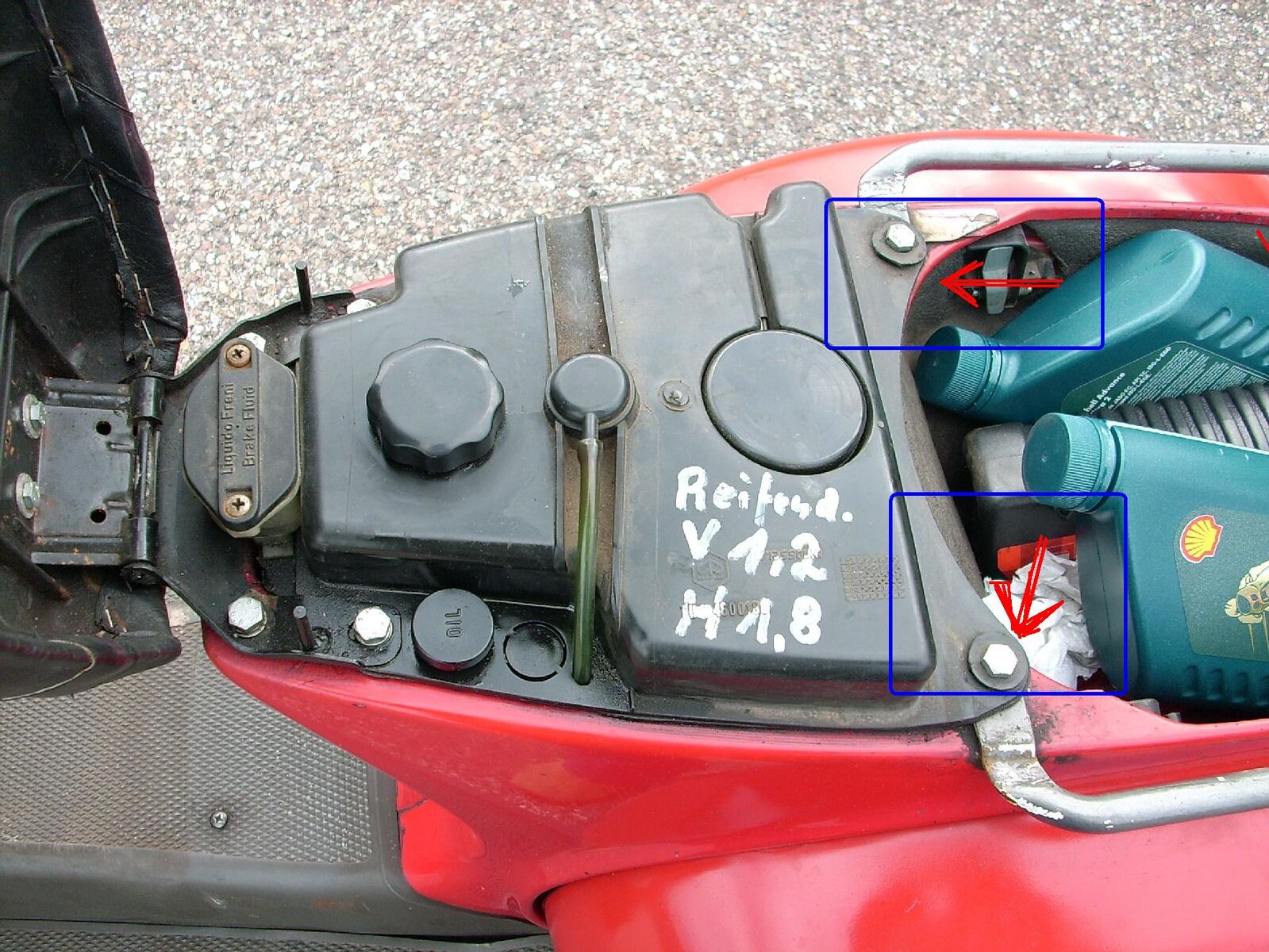

    Ach und nochwas beim zusammrnbau oder abbau kann es passiern das am Bereich am Helmfach unten die Muttern am Helmfach am Schweispunkt gerne mal von dem Schweispunk abbrechen(scheiss verarbeitung da muss du unte gegenhalten
    Siehe Bild
