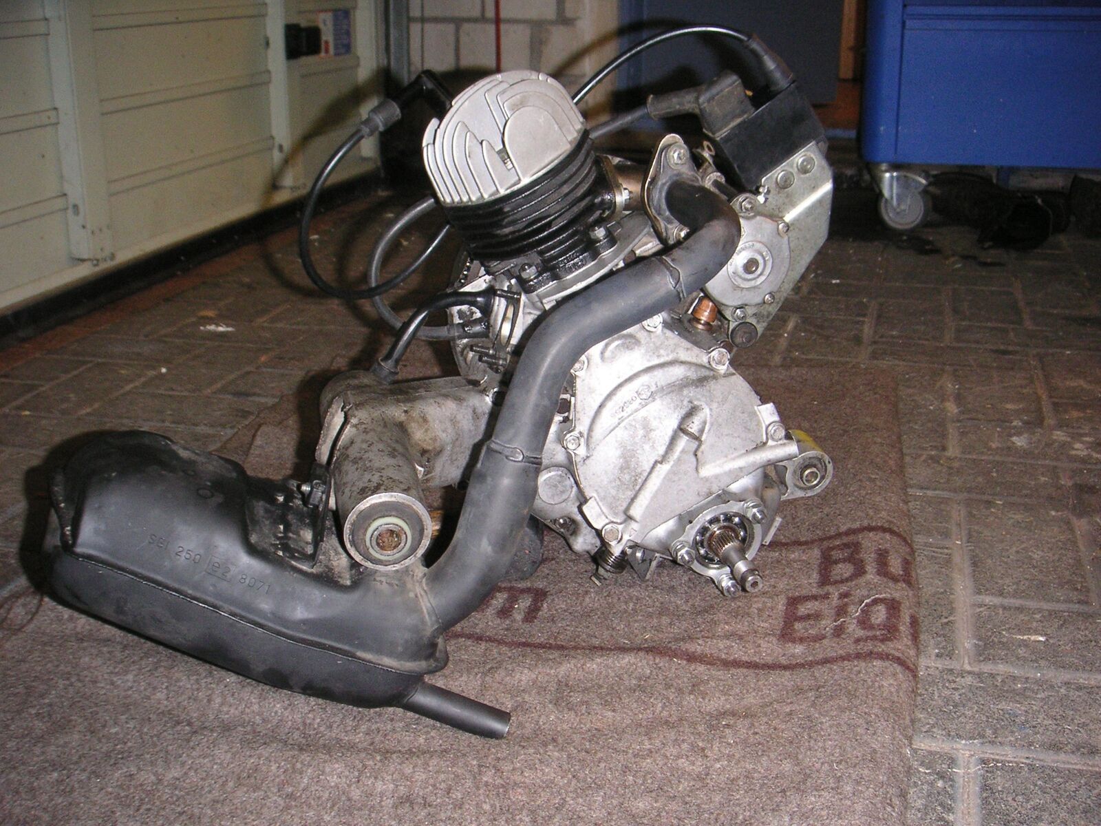

    Hallo
    Dieses mal verlange ich schon zuviel.
    Aber vielleicht kann mir einer von euch Fotos schicken und zwar will ich Fotos wo ich sehen kann wie der Auspuff zum Zylinder geht???
    Hat jemand von euch Fotos?
    Also ich meine wo ich sehen kann wie der auspuff zum Zylinder geht!
    Danke im vorraus!!!
    lg Blackout :)

    hier is mal mein motor.. ich hab ne pk xl II mit dem sito plus

    danke
    fährt sich der sito plus gut?
    ich meine wie schnell fährt den deine?
    passt auf deine Vespa ein polini right oder lefthand??
    lg

    • April 9, 2009 at 12:22
    Ohne Zylinderwechsel wirste da nicht viel merken, hab mit meinem 75er Dr und dem Sito Plus ohne Drossel grad nen neuen Geschwindigkeitsrekord aufgestellt 64 km/h :D

    • April 9, 2009 at 12:26
    jo, sieht bei mir genauso aus! reicht aber auch! bin nöllig zufrieden...

    • April 9, 2009 at 12:46
    lass das original-setup so wie es ist. die hp4 hat eh schon mehr leistung durch leichteres lüra und alu-zylinder. da bringt dir ein anderer auspuff wenig, außer vielleicht mehr ärger,weil das setup nicht mehr stimmt.
    wenn umbau,dann hubraum vergrößern. dann muß aber auch ein neues setup her.
