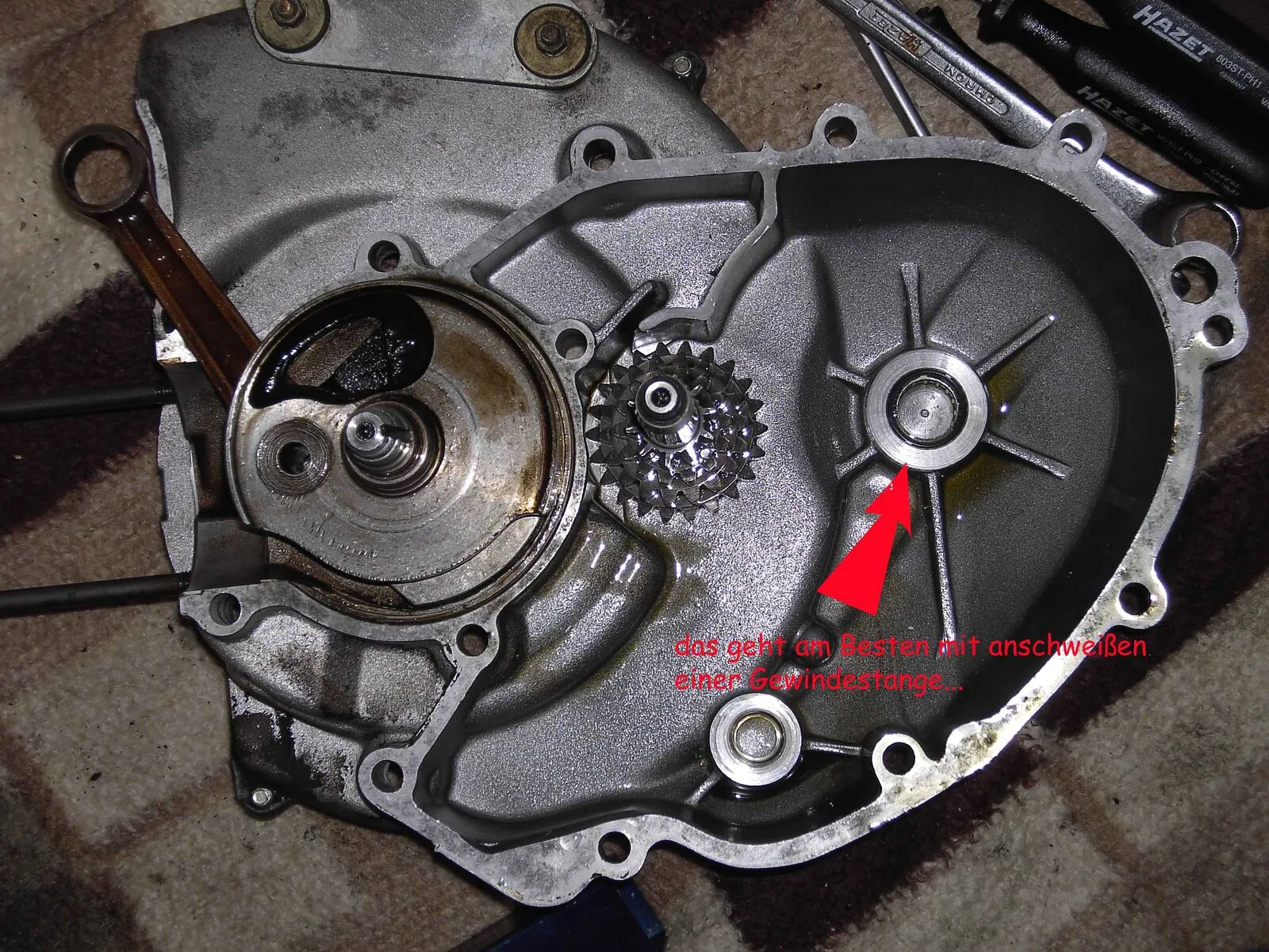

    kann mir einer sagen ob man folgenden Lagerabzieher für die Nadellager verwenden kann?
  • Monster
    • April 10, 2009 at 16:00
    kurz und bündig nein. ist nich möglich.

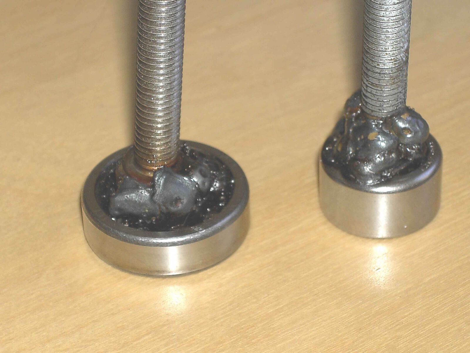

    • April 10, 2009 at 16:01
    Servus,
    welches Nadellager an der xl willst Du damit abziehen ? ?(
      • 453.82 kB
      • 224
      • 186.1 kB
      • 209

    nein kannst du icht du brauchst einen abzieher dessen krallen von innen in das lager spreitzen und gleichzeitg das lager nach oben ziehen, allternaiv schweist du einfach eine mutter auf das lager und ziehst es mit einer schraube einem brett und einer zweiten mutter nach oben. wie auf den oberen bilder schon gezeigt wurde
