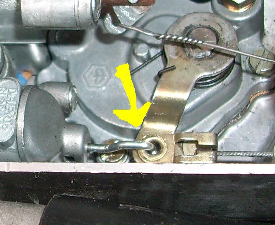

    Habe gerade bei der Schrauberei gesehen, dass sich in dem Hebel meiner Ölpumpe ein seeehr langes Loch befindet. Ist das normal so oder schon ziemlich ausgearbeitet? Nicht das die Ölpumpe zu wenig vom edlen Tröpfchen dazu gibt weil der Hebel nicht weit genug gezogen wird...
    Das Loch im Hebel ist so lang, dass ich hinter der eingelassenen Öse durchschauen kann!
    Sorry für die Bildqualität, hatte nur mein Handy griffbereit.

    mmh vom Bild her naja kann man nicht so genau sagen
    Ist Eigentilich noch Normalbereich und der Hebel hat die Funktion den Ölzufluss bei gezogenen Gas zu verstärken (also stärkere ölföderung)
    Spiel ist immer an der Öse da
    aber ich möchte mich da nicht Festlegen mit dieser Sache
    Wenn du Diese Öse meinst
    Siehe Bild
    Aber mit der Öse.
    gibt es nur den Ölpumpendeckel Komplett
    gruß Peter

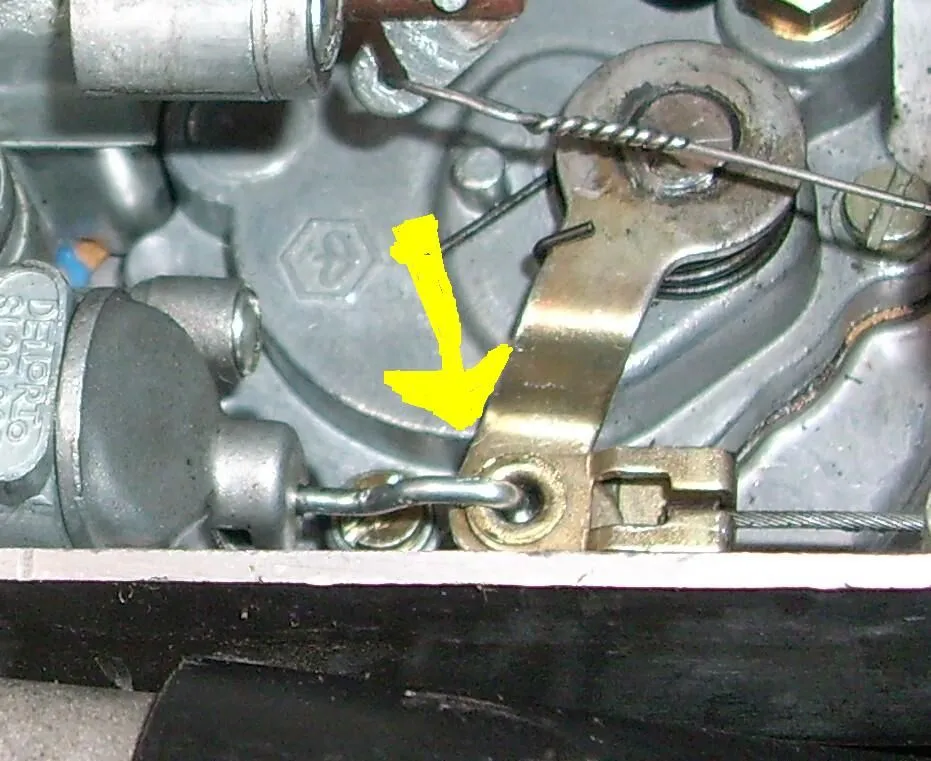

    Habe das Bild mal etwas zugeschnitten und zur Verdeutlichung einen Kreis um die Lücke gemacht.
    Dickesmensch: die Öse hat sicherlich schon bei Neuteilen Spiel, bei dir scheint das Loch im Hebel aber einigermaßen rund zu sein. Bei mit ist es etwa doppelt so lang wie breit!

    das ist ganz normal!

    puuuhh, bin erleichtert.
    DANKE!
