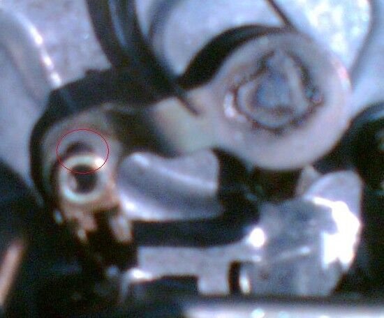

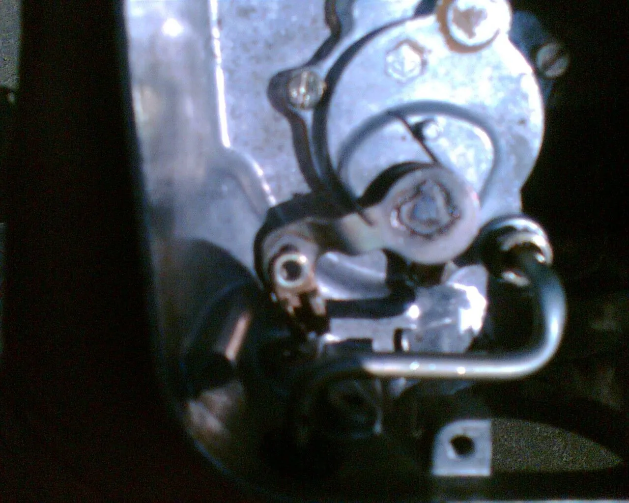

Habe das Bild mal etwas zugeschnitten und zur Verdeutlichung einen Kreis um die Lücke gemacht.
Dickesmensch: die Öse hat sicherlich schon bei Neuteilen Spiel, bei dir scheint das Loch im Hebel aber einigermaßen rund zu sein. Bei mit ist es etwa doppelt so lang wie breit!

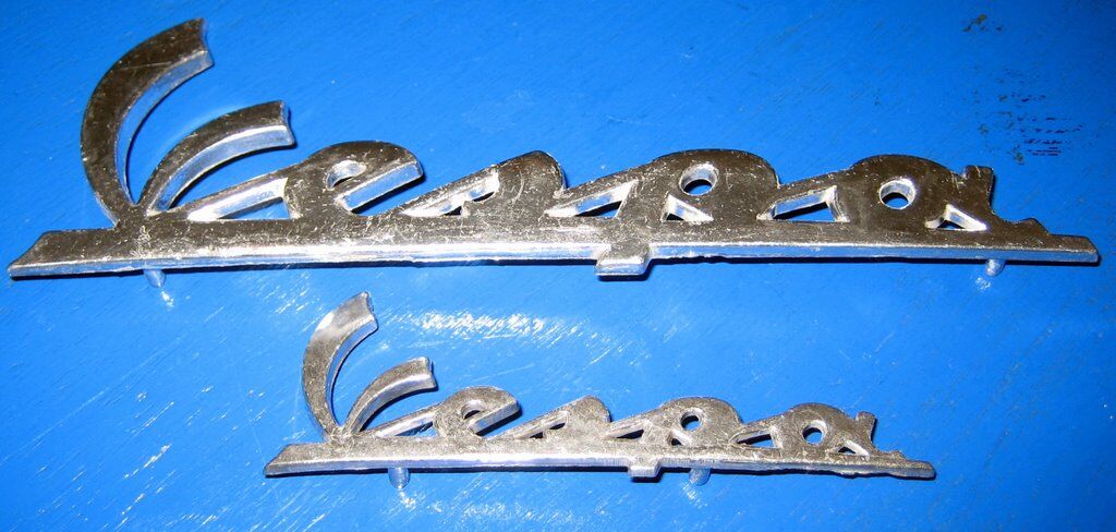

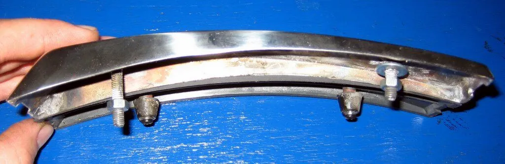

Habe mir bei einem bekannten Rollerladen aus Landsberg am Lech ein paar Teile geordert und mich über die Qualität geärgert:
Die Schriftzüge sehen aus als hätte ich selber zu Hause eine Gussform dafür geklöppelt; total miese Oberfläche. Um sie brauchbar zu machen müsste ich sie erst einmal glatt schleifen und dann polieren. In der Hoffnung, daß die dann an der Polierscheibe nicht zerbrechen...
Der Kotflügelnippel aus Edelstahl passt überhaupt nicht. Die Rundung würde ihn in der Mitte etwa 3mm vom Kotflügel abstehen lassen und die Schrauben haben etwa 2cm zu viel Abstand zueinander. Un der Kotflügel ist original, kein billiger Nachbau!
Und dann noch der etwas zu kurze Benzinschlauch (!!), mit 5,20 für NoName (bestellt war Originalteil) auch ganz schön teuer.
Habt ihr einen Tipp für mich, wo ich solche Teile in anständiger Qualität bekommen kann?
Die Kotflügelnase gibt es von Piaggio in Chrom, ich hätte aber gerne einen dezenteren Glanz wie, z.B. Edelstahl
Welche Erfahrung habt ihr mit solchen Optikteilen gemacht? Habe ich mit "plug & play" hier zu viel erwartet?

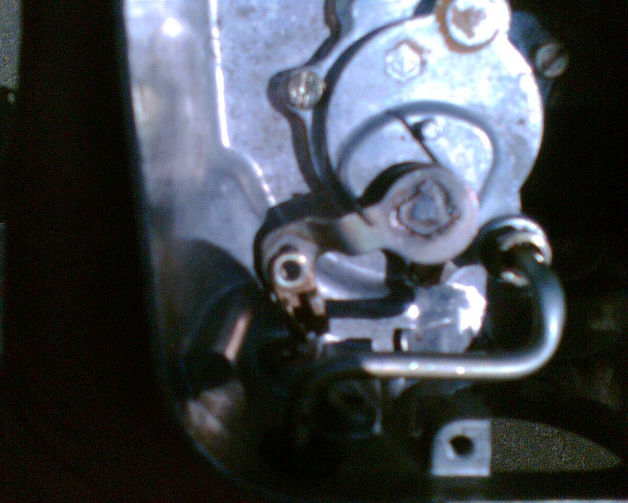

Hallo!
Habe gerade bei der Schrauberei gesehen, dass sich in dem Hebel meiner Ölpumpe ein seeehr langes Loch befindet. Ist das normal so oder schon ziemlich ausgearbeitet? Nicht das die Ölpumpe zu wenig vom edlen Tröpfchen dazu gibt weil der Hebel nicht weit genug gezogen wird...
Das Loch im Hebel ist so lang, dass ich hinter der eingelassenen Öse durchschauen kann!
Sorry für die Bildqualität, hatte nur mein Handy griffbereit.

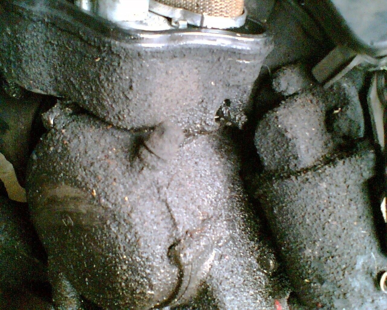

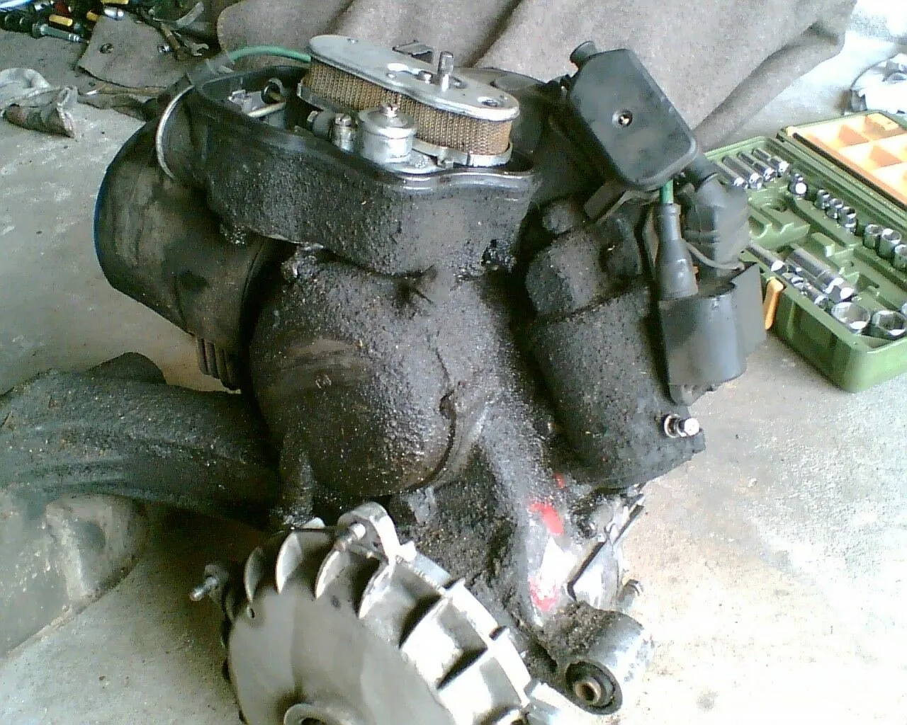

Hey Leute!
Habe meinen Motor heute ausgebaut, da ich von einem defekten Kulu-Simmerrring ausgegangen bin, wie ich es schon einmal hatte. Alles verölt, besonders am Kupplungsdeckel oben. Der Siff lief nach Ausfahrten auch schon am Reifen runter.

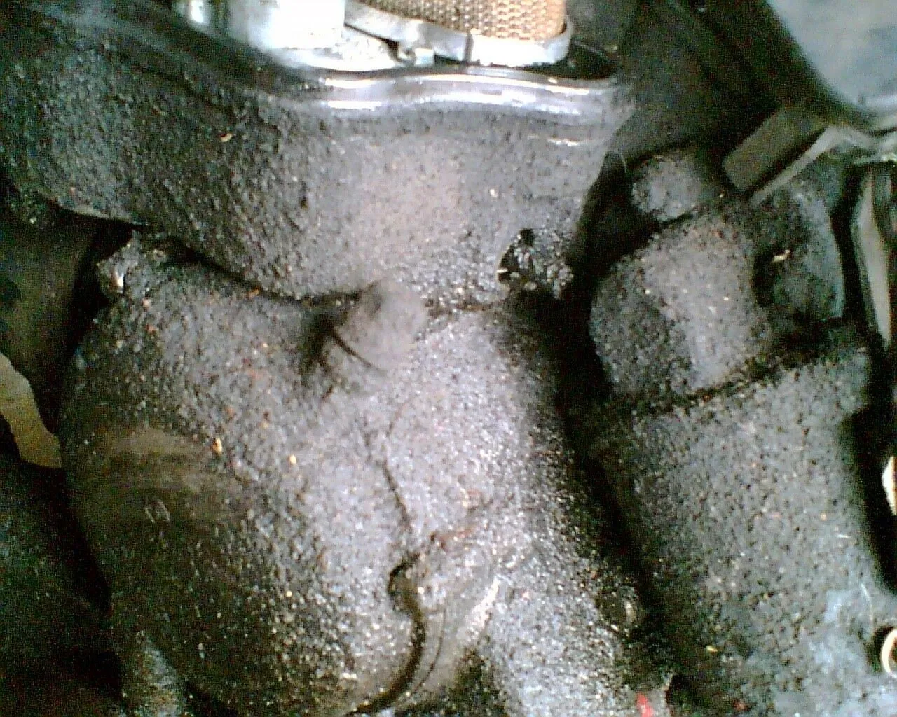

Ausgebaut ergab sich dann aber ein anderes Bild (siehe Anhang).
Muss da eine Dichtung/Dichtring hin, wo die Schraube aus der Vergaserwanne lugt? Aus der Entlüftung scheint nichts zu kommen.
Wie kommt der Mist soweit umher? Reifen und Felge waren noch recht sauber.

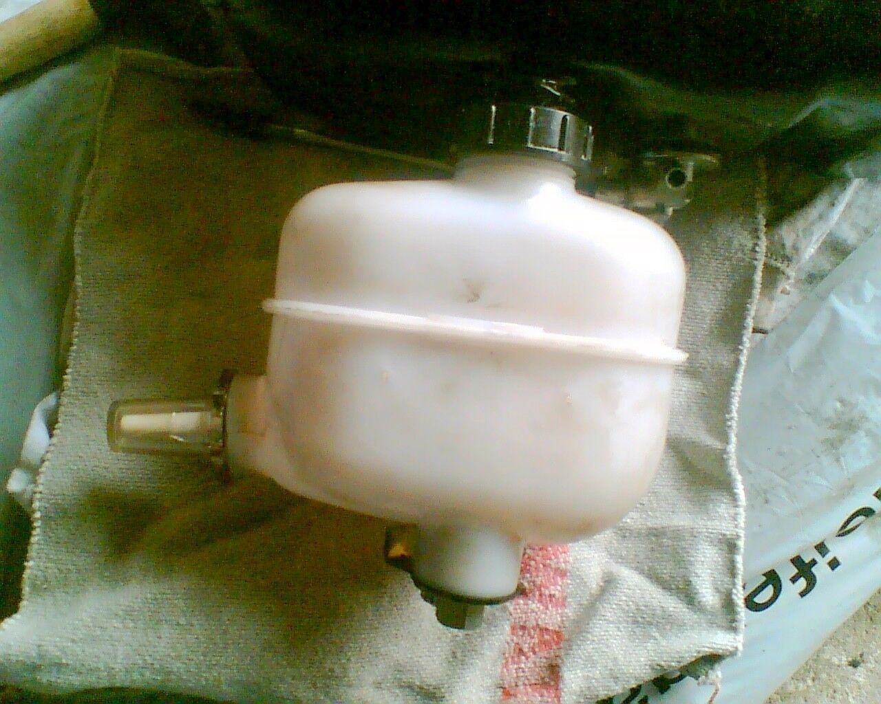

Musste heute die Tanks herausnehmen, da mein Benzinhahn undicht war und habe dabei die ziefe Lage des Schauglases gesehen.
Also: Wenn Luftblase zu sehen ist gleich Öl nachwerfen!

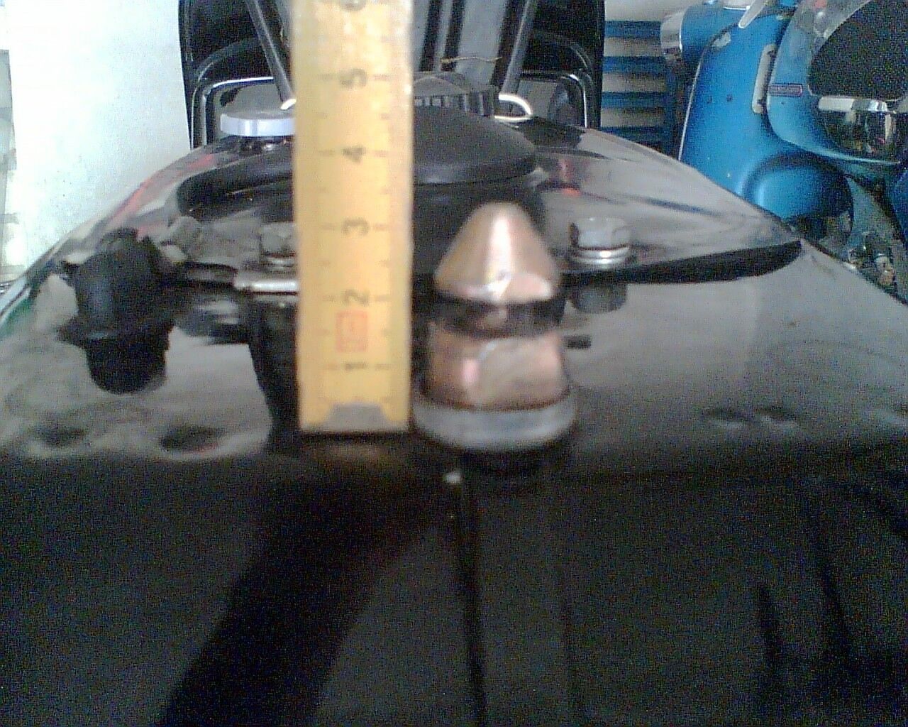

Bei der Ancillotti ist ein Zapfen im Lieferumfang??
Wenn ich mich nicht irre, ist bei mir der originale druff, passt aber trotzdem alles zusammen.
Habe das Bild heute "im vorbeigehen" gemacht, der Zapfen ist etwa 35mm hoch.

Wenn du eine Luftblase im Schauglas hast sind noch etwas 0,5 Liter drin. Du kannst dann also eine Literdose hinterherwerfen.
