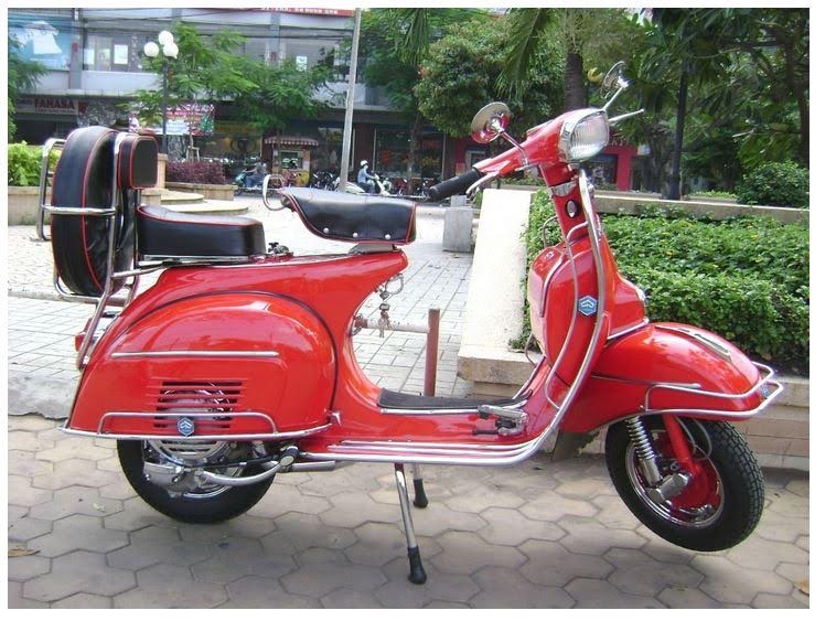

Keine Idee, was das für ein Modell sein soll. Offensichtlich ein Mix aus verschiedenen Modellen?!
Wird jedoch als PX 15, Baujahr 1983 angeboten.
