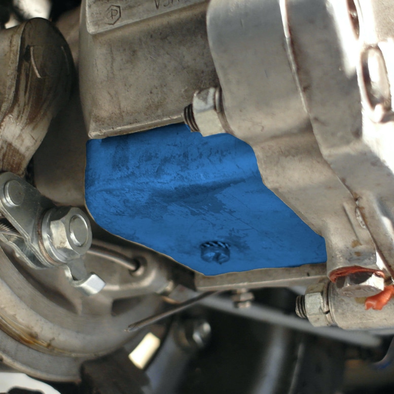

    Die Schaltzüge sind mit einer Klammer zusammengepresst. Die Lage der Klammer befindet sich ca. In Höhe des Zündschlosses.
    Einzeln kannst Du sie nicht aus dem Fahrzeug ziehen.
    Schneid den Zug unten ab und versuch ihn nach oben im Lenker rauszuziehen. Wenn das nicht geht dann Schneid den Rundnippel oben ab und zieh das Seil unten raus. Evtl. musst du oben die Schaltzugaufnahme demontieren.

    Klammer siehe Bild

    Super vielen Dank !!!! Ich habe befürchtet dass der Seilzug irgendwo im Rahmen festgeklammert ist und nicht so weit oben. Ich schau mir das an. Vielen Dank nochmals

    Mein Problem ist, ich sehe nicht wo diese Klemme sein soll. Zuerst sind die Züge hinter der Lenksäule, dann gehen sie links vorbei hintunter. Abe ich kann da keine Klemme erkennen.
    Oben beim Lenker kann ich auch die Hülle nicht rausziehen, da die schwarzen Plastiknippel (wo der Bowdenzug am Anfang durchgeht) festitzt. Ich kenn die nur runterdrücken, aber nicht rauf.
    Die ganzen Anleitungen die ich online gefunden habe beziehen sich immer die Vespas mit dem runden Scheinwerfer. Da scheint das einfacher zu sein. Ich habe den eckigen und da liegt das leider nicht so frei ersichtlich.

    auf dem zweiten Foto die graue Klammer mit den Steckern unten entriegeln und nach oben Richtung Lenker ziehen.
    Dann die Kabel zur Seite schieben.
    Dann sollten die Schaltzüge zu erblicken sein.

    Ich sehe die Seilzüge bis runter, ich komme auch mit den Fingern dazu, aber ich sehe nirgendwo eine Klemme wo sie an der Karossierie fixiert sind. Ich kann sie mit den Fingern bewegen, aber ziehen geht nur ganz wenig und dann steckt das Kabel bombenfest, als ob es innen irgendwo fixiert ist. nur wo?
    Solange ich das nicht lösen kann, kann ich ja den Bowdenzug nicht komplett tauschen.

    Die sind nicht fixiert, die liegen wahrscheinlich links und rechts irgendwo am Kabelbaum vorbei und klemmen sich bei Zug da fest. Versuche die Züge nach unten heraus zu ziehen. Befestige vorher die neuen Züge an den alten und ziehe alles zusammen dann durch. Dann kannst du die neuen Seelen einziehen.

    Nach unten rausziehen *kann* eben genau wegen der Klammer in Einzelfällen schiefgehen.
    Die Tipps von Volker sind gut und die probiere bitte als erstes, weil es in vielen Fällen genau so klappt. Nie am Zug reißen ohne den neuen zu drücken, sonst reißt die Verbindung. Dann weiter wie unten bei Etappen beschrieben.
    Wenn es hart auf hart kommt besorge dir erstmal einen sehr langen dünnen Bowdenzug von der Schaltung eines Rennrads.
    Den zieh in eine der beiden Schaltzughüllen, bei der der alte Innenzug noch rausgeht, ein, befestige den an der Stelle, von der Du weg ziehst irgendwo, dann bleibt der im Rahmen als Zugdraht wenn du die Hüllen hoffentlich einfach so rausziehst.
    Es kann aber sehr hilfreich sein, Etappen zu ziehen.
    Dazu Bremspedal raus (da hakt es auch gerne, genauso wie grob 10-20cm hinter der Hupe bei einer Blechdopplung) und Kaskade ab. Von hinten bis zur Bremse, weiter bis zur Kaskade, von da bis Lenker.
    Ist ne Kackarbeit, aber einmal ordentlich gemacht, hat man auf Jahre Ruhe damit.
