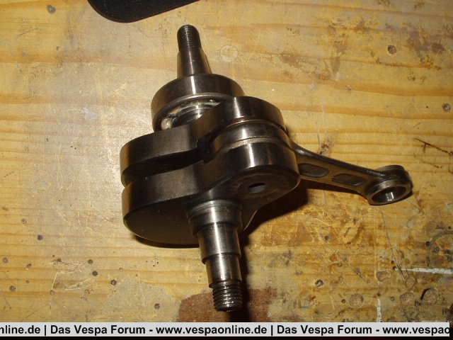

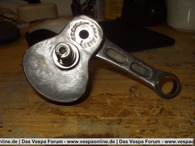

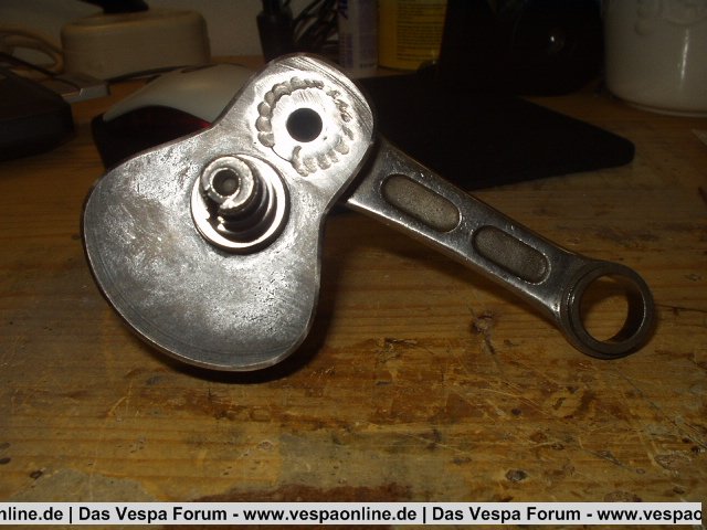

  • Kurbelwellensimmering schon wieder undicht - Kurbelwelle zu scharfkantig?
    • Käpt'n
    • September 25, 2026 at 10:20
    • 31 Antworten
    Moin Leute,
    ich habe jetzt zum zweiten Mal das Problem, dass ich relativ massiv Öl im Kurbelgehäuse habe. Im Kurbelgehäuse steht etwa ein Teelöffel Getriebeöl und Kurbelwelle, Kolben und Zylinder sehen aus wie frisch ausgepackte Ölsardinen. Kolbendach und Zylinderkopf sind auch pechschwarz.
    Kurz zur Vorgeschichte:
    Ich habe den Roller gekauft und habe den Motor aufgrund von verschiedenen Ideen zerlegt. Dabei war das Kurbelgehäuse komplett trocken - das Gehäuse KANN also trocken bleiben, wenn es will.
    Dann habe ich alles wieder zusammengebaut (und ja, ich habe schon mehrere Vespa-Motoren problemlos aufgebaut). Nach ein paar hundert KM wollte ich eine andere Fußdichtung montieren, dabei sah ich die oben beschriebene Ölmenge im Kurbelgehäuse. Ich hatte einen SIP-Premium Simmering (ist glaube ich Corteco), Metall mit brauner Lippe montiert.
    Daraufhin habe ich einen BGM-Viton-Ring gekauft und diesmal mit Loctite eingeklebt. Außerdem habe ich den Ring wirklich gut geölt und bin extrem
