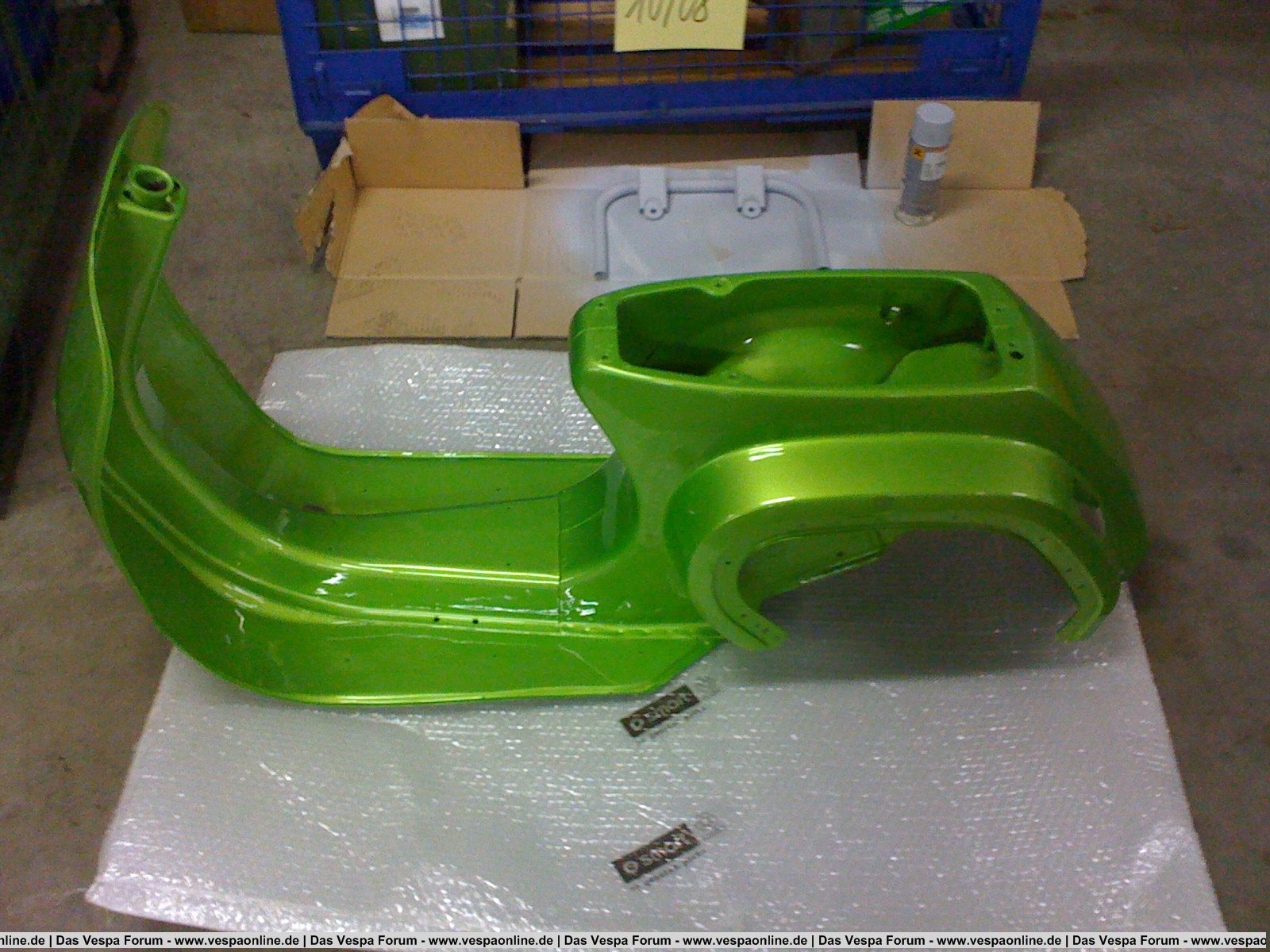

Restauration Vespa PK50S 08/09
Ausgangsobjekt war eine verbeulte und verrostete PK50S BJ. 1984!! Vespa wurde in Ihre einzelteile zerlegt und komplett neu aufgebaut mit allem was dazugehört wie sandstrahlen, schweißen und lackieren was die Karosse angeht!!
Der motor wurde neu gelagert und abgedichtet!!
Das Setup sieht wie folgt aus:
Zylinder DR 85 ccm
Auslass überarbeitet
Rennwelle
Parmakit Zündung mit Plastik Lüra
3,00 Übersetzung
4 Scheiben Kupplung mit verstärkter Feder
Dellorto 19/19
Auspuff Simonini links
