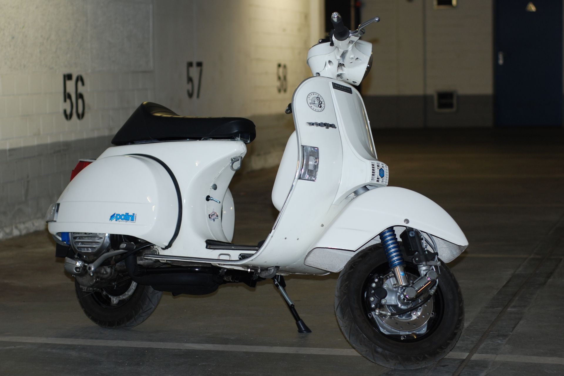

P80X `83 "zwitter" mit 125er motor:
177er polini, GS kolbenringe
Malossi 166 CNC kopf
überströmer am motorblock angepasst
200er lusso getriebe 23/65
23er kupplung verstärkte beläge/federn
mazzucchelli KW feingewuchtet/verschweißt
24er SI vergaser, ovalisiert, löcher im luftfilter
bedüsung: LLD 55/160 BE3, HLKD 160, HD 125
fast flow benzinhahn
PL170 lüfterrad 1800g.
zündung: 18°, zündkerze w3ac/b8hs
sip road auspuff

ntg
October 6, 2011 at 19:13
danke!
Chillivespa
October 6, 2011 at 19:00
scharfe kiste ;)
