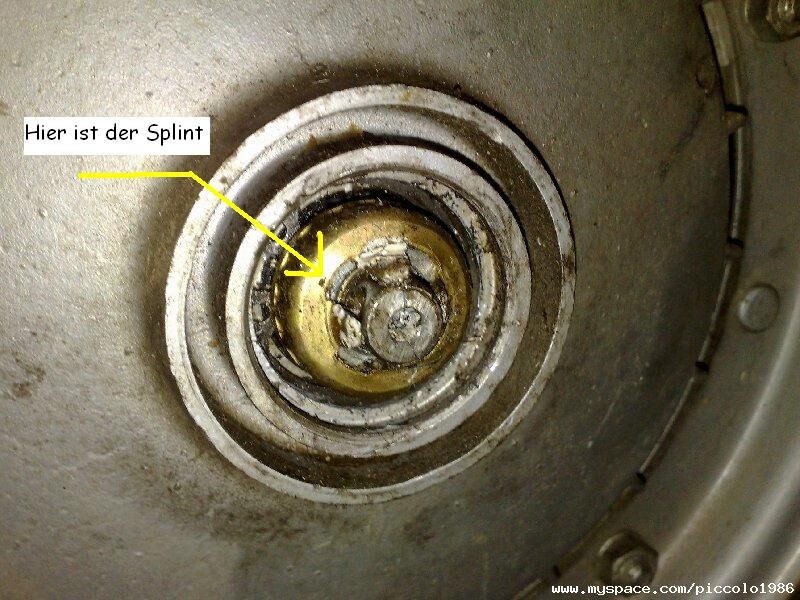

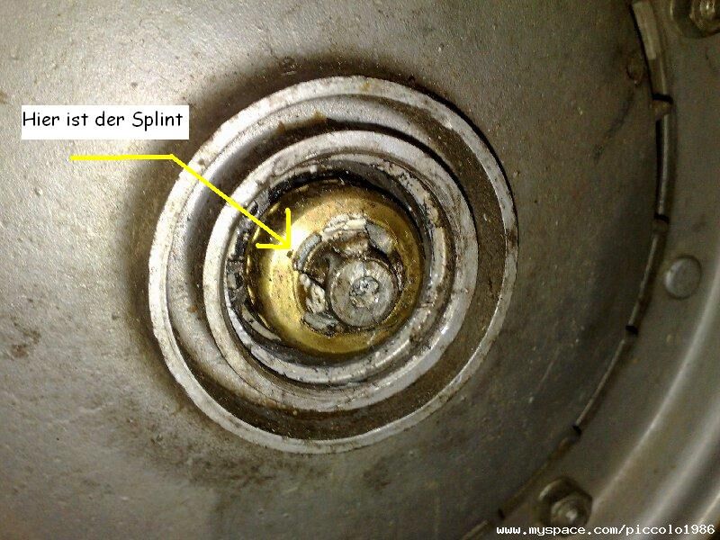

    • Man nimmt die Beißzange und zieht den Splint aus der Kronenmutter. Auf Bild1 sieht man die Kronenmutter.

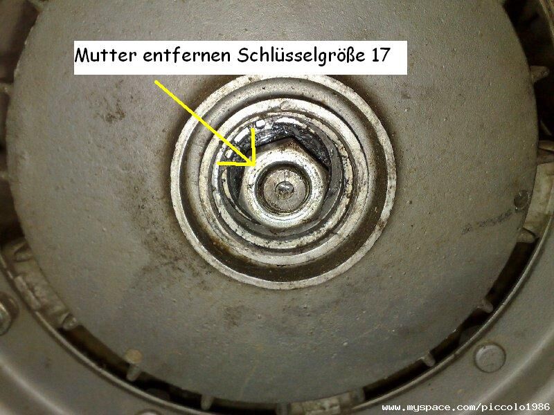

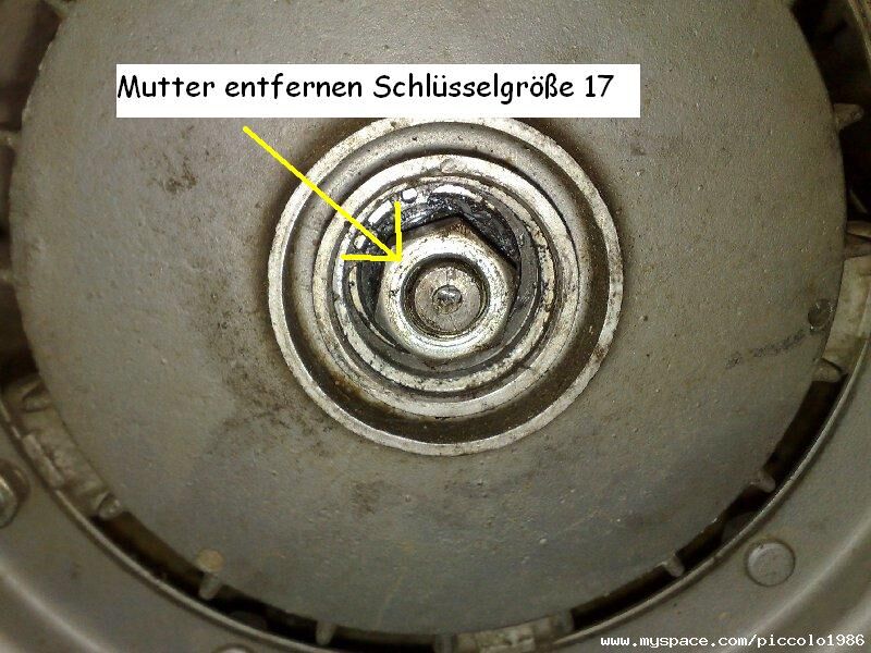

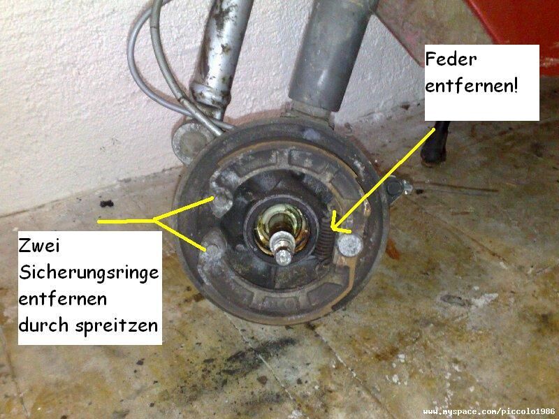

    • Dahinter befindet sich eine Mutter Bild2. Bei mir war es eine Mutter mit einer Schlüsselweite von 17 also mit der 17er Nuss und Ratsche öffnen.
    • Danach zieht ihr das Rad runter und schaut euch dann gleich die Innenseite an.
      Wenn dort Kratzer drin sind braucht ihr auch eine neue Bremstrommel.

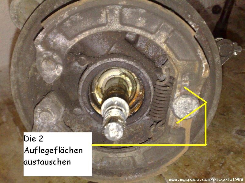

    • Jetzt seht ihr die Bremse schon, siehe auch Bild3.

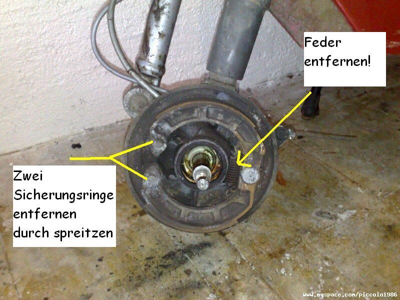

    • Feder von Bild 3 entfernen. Hab ich mit der Hand gemacht einfach auseinander spreizen.

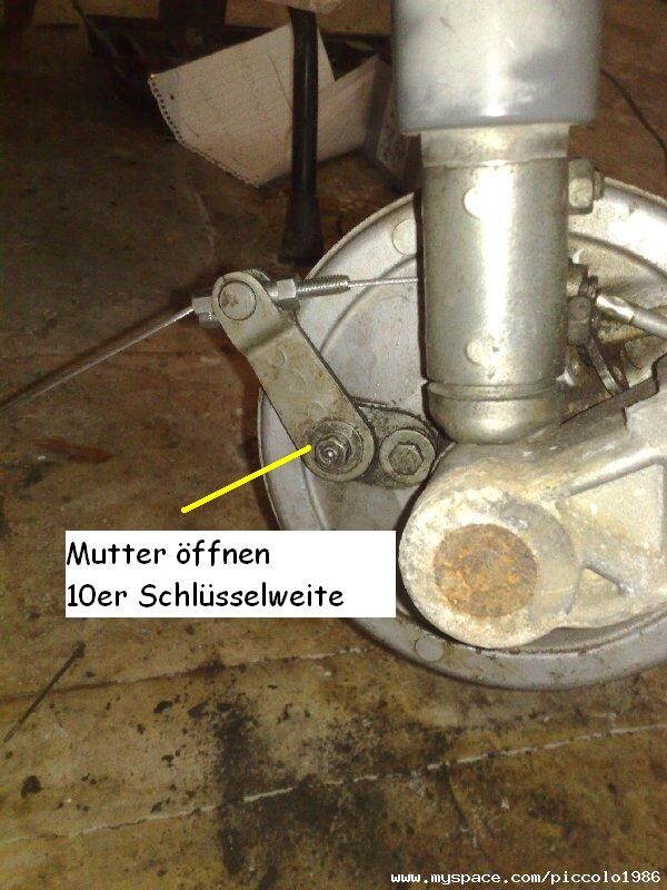

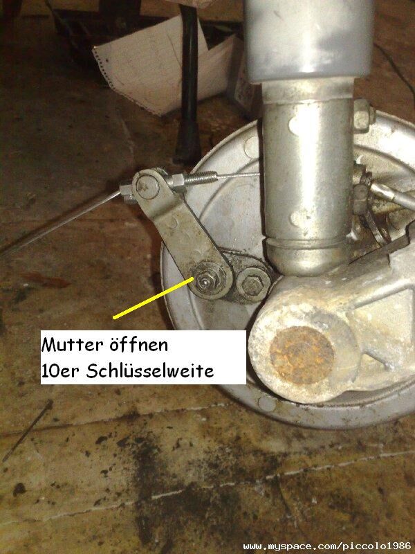

    • Auf der anderen Seite den Bremshebel entfernen, siehe Position Bild5.

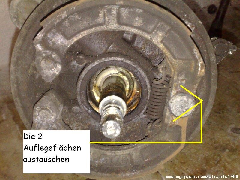

    • Jetzt mit ein bisschen Gewalt die beiden Bremsbacken rausziehen.
    • Jetzt baut ihr die neuen Bremsbacken zusammen, wie sie zuvor waren.
      Also einfach die silbernen Klemmen Bild4 in die Feder einhängen und wieder drauf auf das Gestell!
    • Jetzt wieder alles zusammen bauen und fertig.
