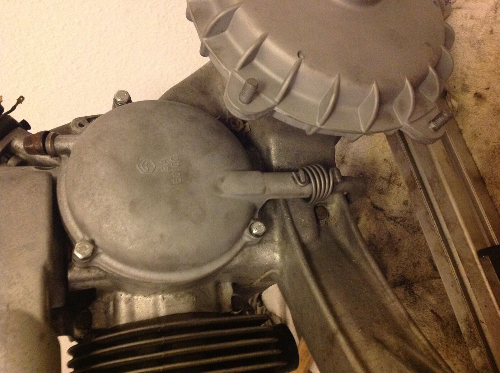

Ich habe mein Zündzeitpunkt abgeblitzt. Leider ist der geschätzte 30grad verschoben.
wie kann ich ohne Schaden anzurichten mein Polrad entfernen um nachzustellen.
ich gehe davon aus, ich brauche einen Abzieher. Aber ich will nichts kaputt machen.
