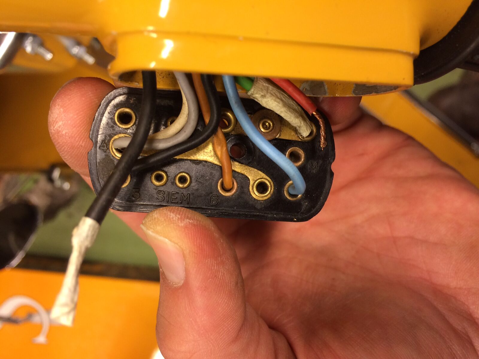

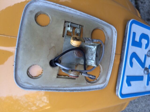

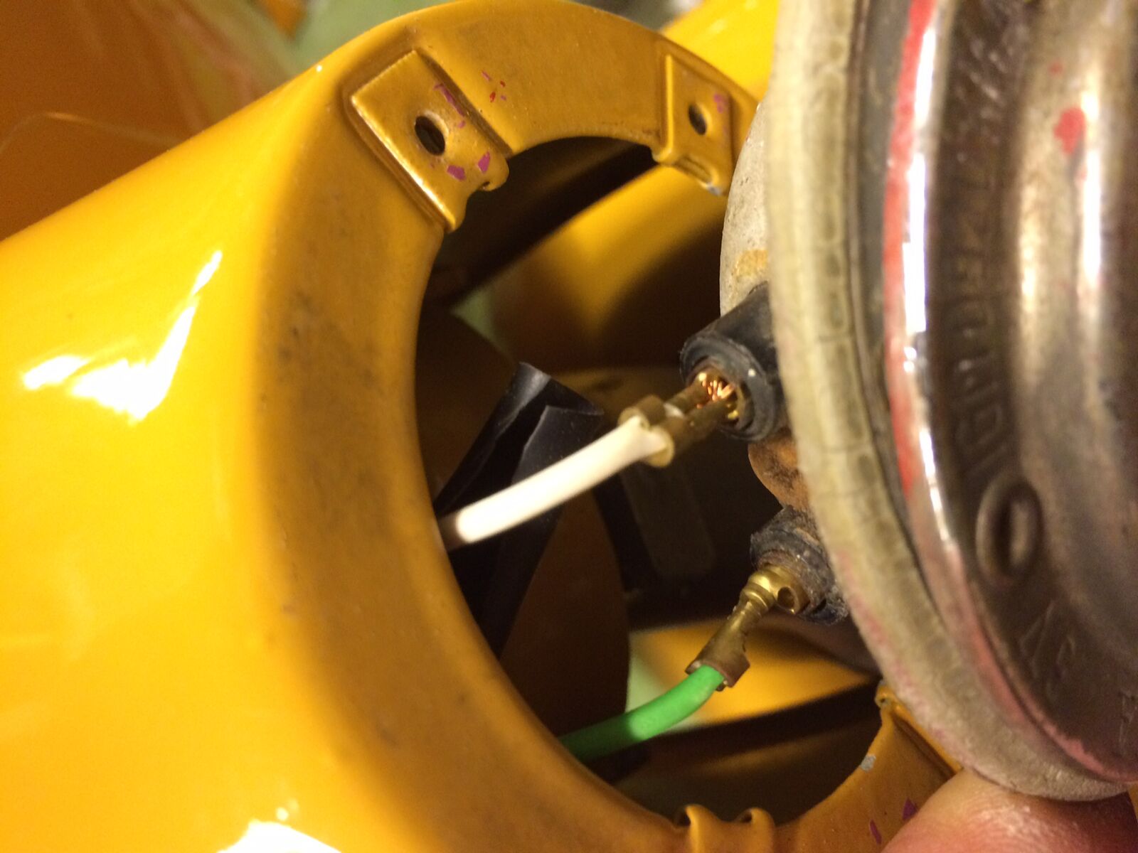

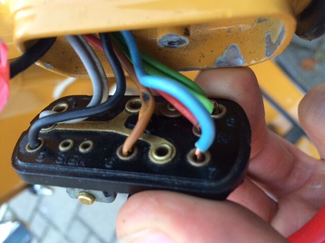

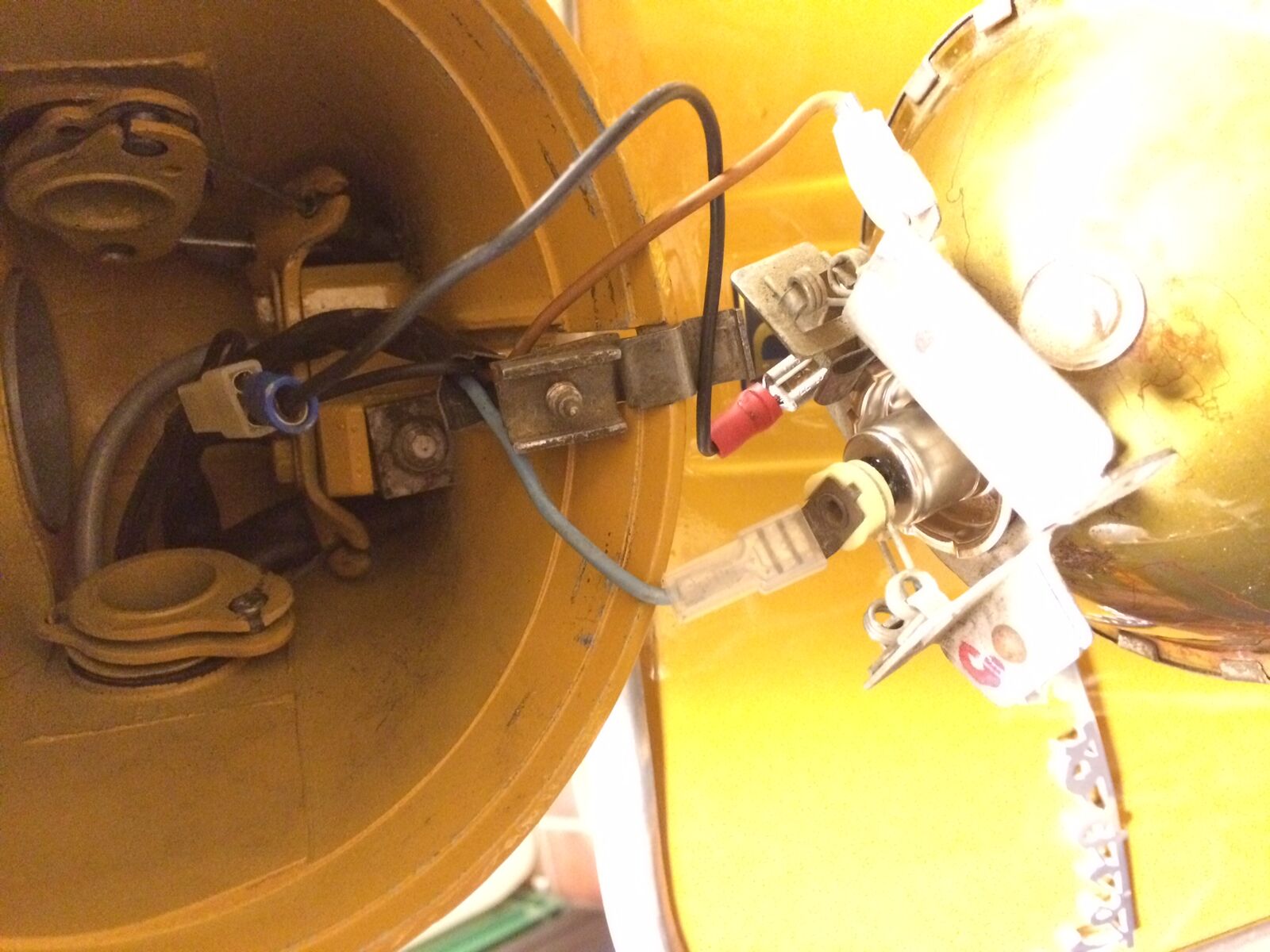

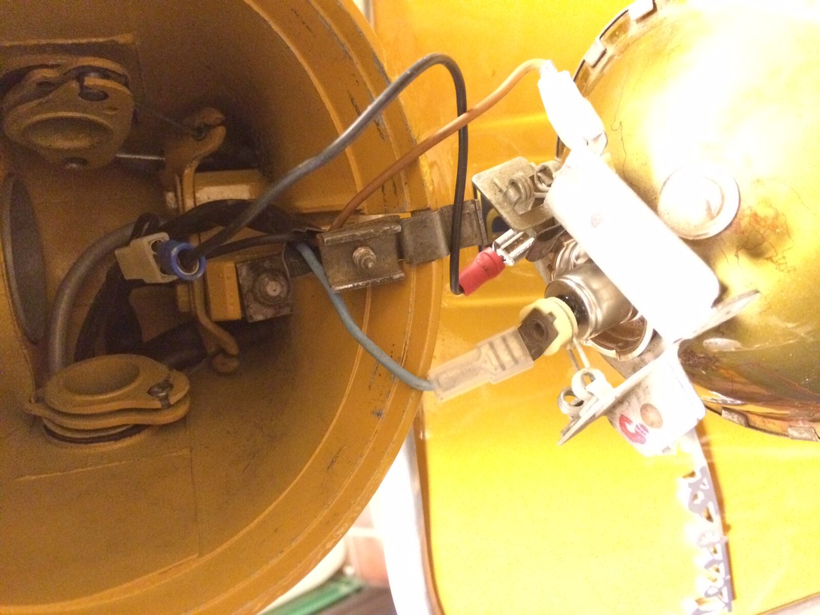

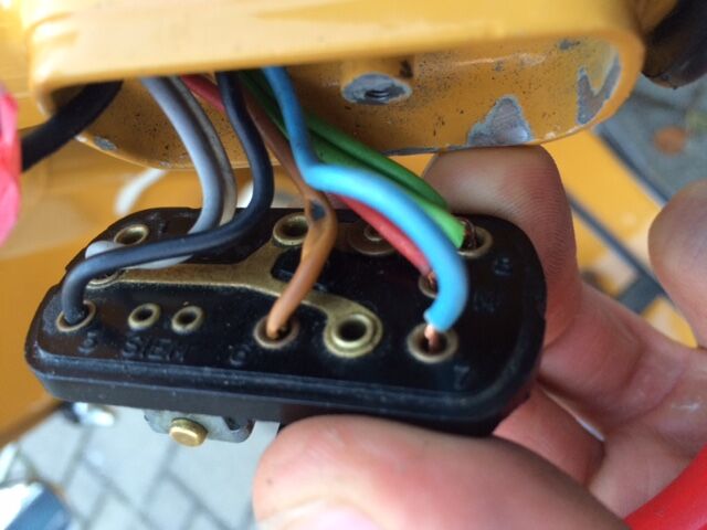

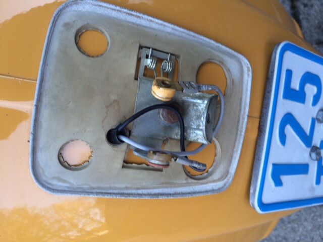

    War heute mal in der Garage und hab mal die Verkabelung etwas abfotografiert. Hänge die Bilder mal an. Habe mal das Rote Kabel aus dem Lichtschalter gezogen ... diese hing lose in dem Stecker, dazu sei gesagt das der Lichtschalter ziemlich kaputt ist, also die Schrauben sind durchgedreht und lassen sich weder rein noch raus drehen. Habe einen neuen bestellt, der wird denk ich Morgen / übermorgen geliefert. Nachdem ich das Kabel gezogen hatte sprang die Vespa wieder an, davor ging sie nicht an. Birnen habe ich vorne 6v 15w und hinten 6v 10w. Die hintere funktioniert in der Halterung nicht immer. Wenn ich das Lämpchen aber an die Kabel halte geht es ... Die Vespa lief auch mit Lämpchen ca. 2 Minuten ohne Probleme .. da dachte ich schon es hätte geklappt, aber dann ging sie aus und nicht mehr an ... nach gefühlten 1000 Kicks ist sie wieder angesprungen ... immer das selbe spiel, mal gehts mal geht garnichts. Dann noch eine Sache .. das Zweite Schwarze Kabel gehört wohin? Das liegt schon seit kauf isoliert hinter dem Schalter ... sorry für die vielen Fragen, bin blutiger Anfänger.

    • November 2, 2015 at 23:01
    Das rote Kabel ist das Killkabel. Sobald es Kontaktbzum Rahmen bekommt wird der Zündstrom darüber abgeleitet und du hast keinen Funken.
    Wenn deine Rücklichtbirne ab und zu nicht geht kann es sein das dann zuerst die Vorderlichtbirne durchbrennt und dann das Rücklicht.
    Wo geht das schwarze Kabel hin?
