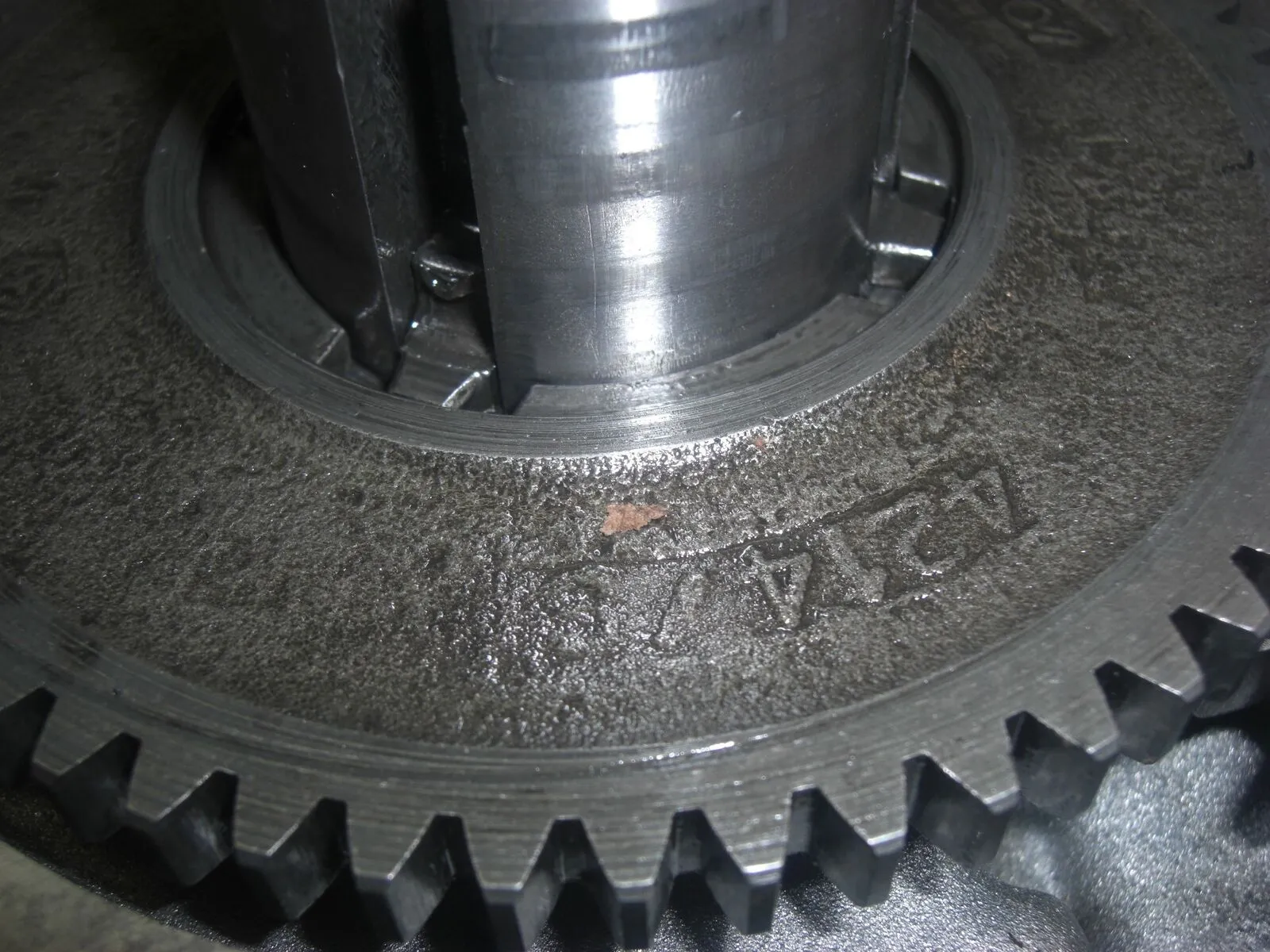

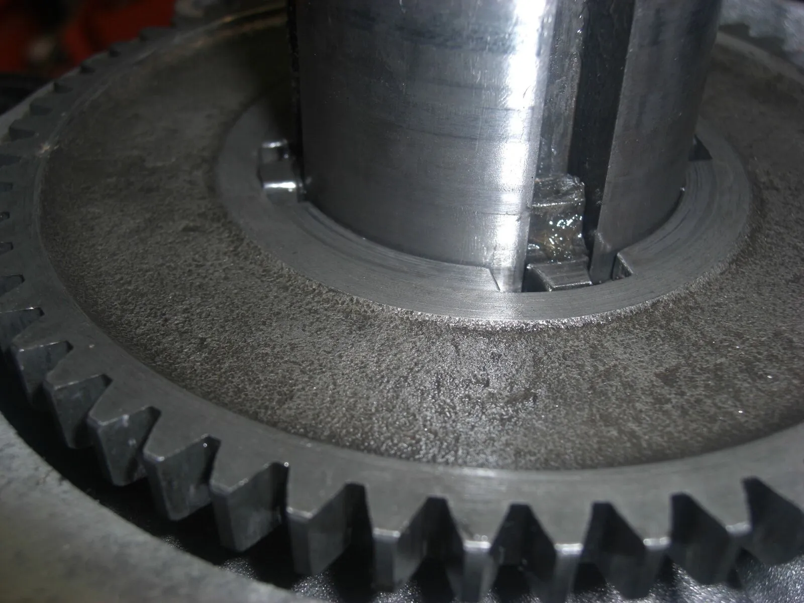

also der erste gang ist jetzt mit der schrift nach oben richtung lüfterrad und der rest nach unten!beim 4 ten gang wenn ich die schrift nach oben habe dann habe ich einen deutlich grösseren abstand zum dritten gang als bei den restlichen rädern und einen grösseren spiel zum sicherheitsring!
wenn ich aber die schrift nach unten mache dann ist der abstand der räder ca gleich und das Spiel zwischen distanzring und sicherheitring ist fast gleich NUULL!
das mit der schrift nach unten wäre dannrichtig wegen dem spiel, das sollte ja sehr gering sein
ok ich schau mal, also dann hab ich überall die schrift nach unten ausser beim 1 Gang..!
was ich dann halt komisch finde ist das der abstand von 3 zum 4 Gang deutlich grösser ist als beim rest

das letzte Rag ist irgendwie anders als die ersten drei! es hat auch eine Schrift, aber die Mitnehmerführung ist breiter, aslo kann man nicht nach der Bündigkeit gehen!
plöt -
also schrift ist drauf die hab ich nach unten gemacht somit ist der abstand der räder gleich, korrekt?
Soweit so gut !
der 3 Gang greift egal wie rum ich ihn draufmache mit dem Mitnehmer, der einzigste unterschied besteht darin das der Abstamd zwischen den Rädern bei einer Vriante grösser als bei Gang 1 und 2 ist!Also die variante mit dem Identische Abstand stimmt oder?
Zwischen 1 und 2 Gang liegt der neutral. das heisst das 2te rad kommt so drauf das wenn man an der schaltung einen Gang weiterschalten keines der 2 räder im Mitnehmer rastet oder? NEUTRAL
wenn man dann noch eines weiterschaltet muss der Mitnehmer den 2 GANG voll greifen, richtig?Schrift nach unten!
Also ich fang jetzt mal von Anfang an an
das grösste ritzel ist egal wie rum ich es drauf mache mit dem mitnehmer bündig
was ist richtig? Bild1 oder Bild2 ?

genau so sahs bei mir auch aus und das der mitnehmer trotzdem voll greift hab ich auch herausgefundn...........!
Kann mir jemand bestätigen das die Zahnräder alle mit ihrer Flachen (Planen) Fläche richtung [lexicon='Bremstrommel',''][/lexicon] zeigen müssen ?
