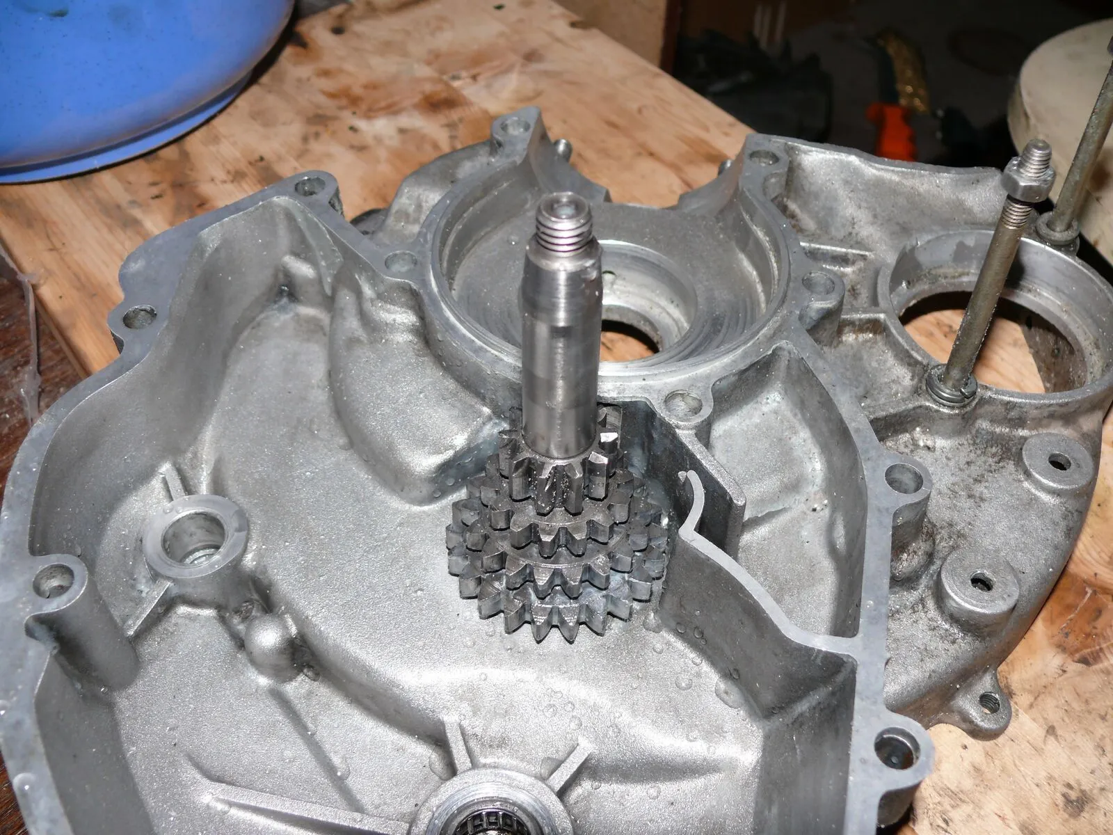

stimmt....das mit der bremstrommel!! hab ich glaub ich bei der Hauptwelle auch gemacht (brauchte da aber auch schon ein paar fette scheiben..
habe meine welle eingezogen! is gesünder als einschlagen!!!
Musst dir halt im baumarkt genügent dicke unterlegscheiben kaufen, die scheiben so auf der motohälfte plazieren das ein kurzes stück vom gewinde der hauptwelle zu sehen ist. und dann vorsichtig die mutter drauf drehen! wenn das gewinde zu ende ist mutter ab 1 oder 2 scheiben rein und das gleiche von vorne!!...geht super und man merkt gut wenn es nicht mehr weiter geht! kannst die auch was noch dazu sone ganz ganz fetter mutter kaufen oder so...dann brauchst net soviele scheiben..oder irgendwas was etwas höher ist als eine scheibe und die hauptwelle durch passt!! -

Will heut lager rein machen...
...ABA: weis net so recht wo eigentlich welches rein muss...also bei den kleinen is ja klar...aba bei den 3 dicken bin ich mir nicht 100%ig sicher...kennt jemand vill. eine gute seite wo genau steht wo was rein muss? -
sooo.....bald ist es soweit...werd wohl wenn alles gut klappt morgen die lager wechseln...
Also nochmal: Die KuWu lager zuerst auf die Kuwu und dann ins erhitze gehäuse einziehen?!!....das mit dem einziehen hab ich noch nicht 100%ig verstanden..und bei den restlichen lagern anderherum?also zurest ins motorgehäuse...? kennt jemand vill. eine gute beschriebung im netz wie man das macht?...hab auch schon geguckt und leider nix brauchbares gefunden...
Vielen Dank! -

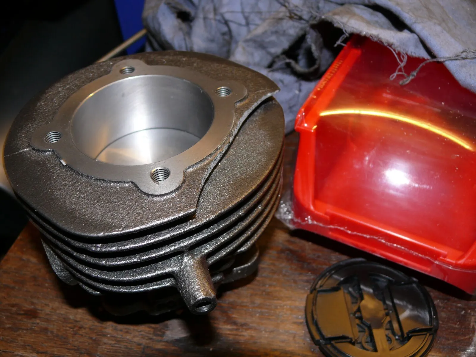

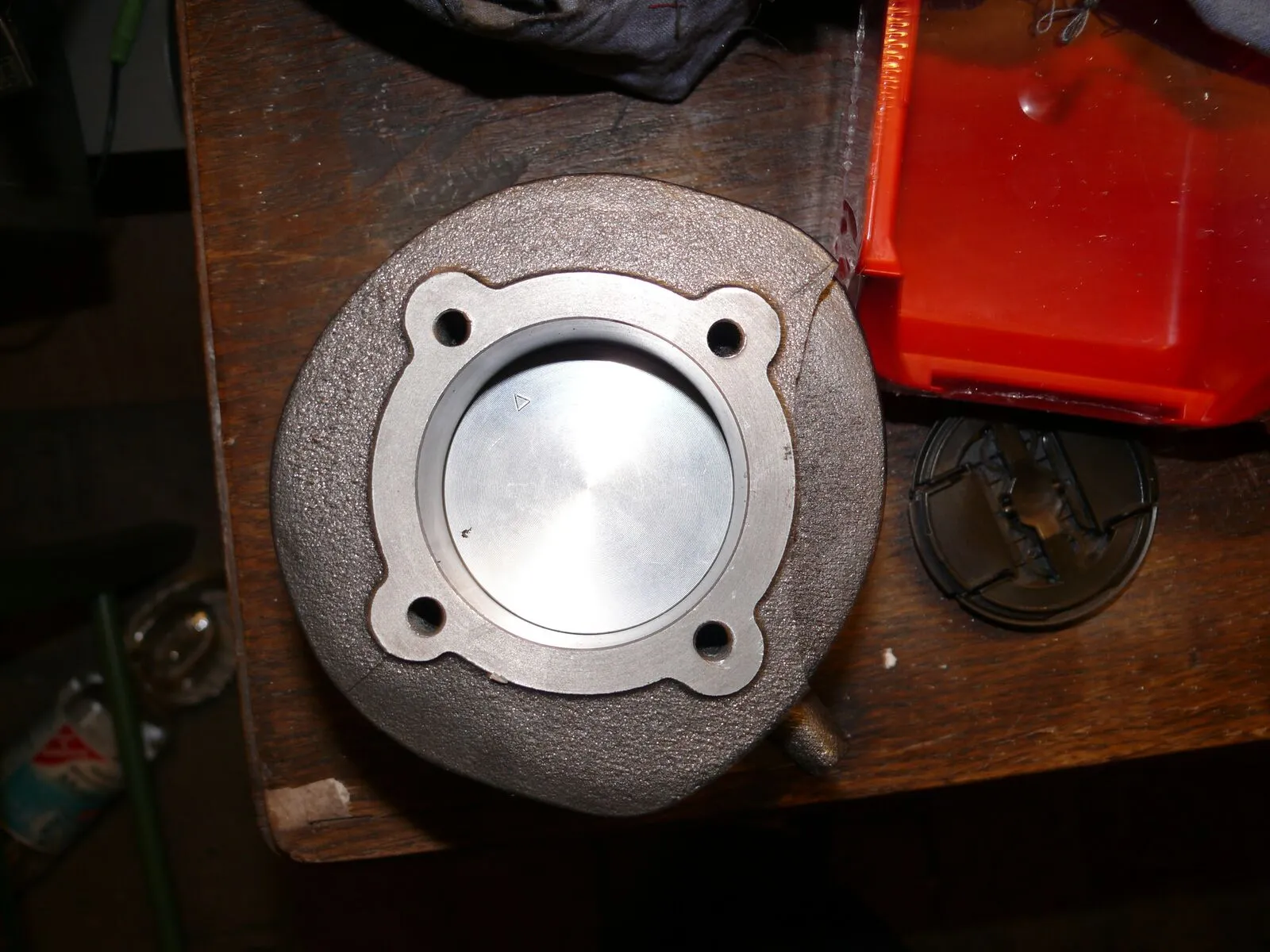

Mir ist vorhin beim basteln mein nagel neuer Polini 105ccm vom tischgefallen und die oberste kühlrippe ist abgeflogen
..ich depp!!
darf ich mir jetzt nen neuen kaufen??muss ich bei längeren touren aufgrund der geringenen wärmeableitung mit kolbenklämmern oder fressern rechnen??
kann man den überhaupt fahren oder ist das nicht so schlimm? fragen über fragen.....und noch was...die zylinderkopfdichtung die dabei ist, ist ja mal sooooooo ungenau!! steht an den überströmern extrem an einigen stellen ab!!ist das normal? wie sind eure erfahrungen?

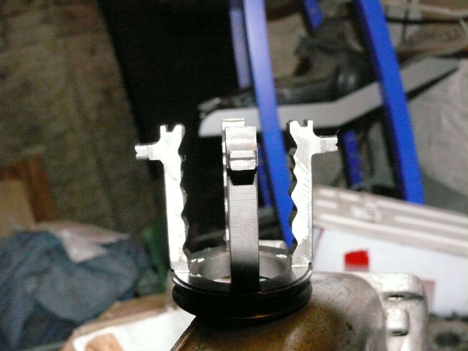

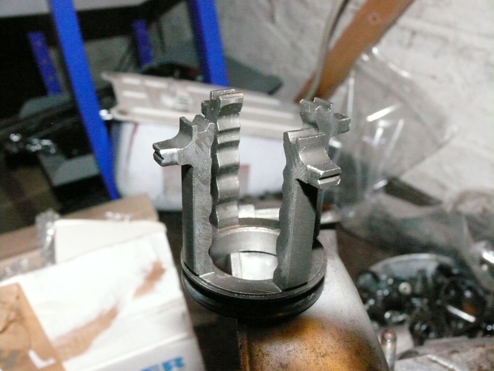

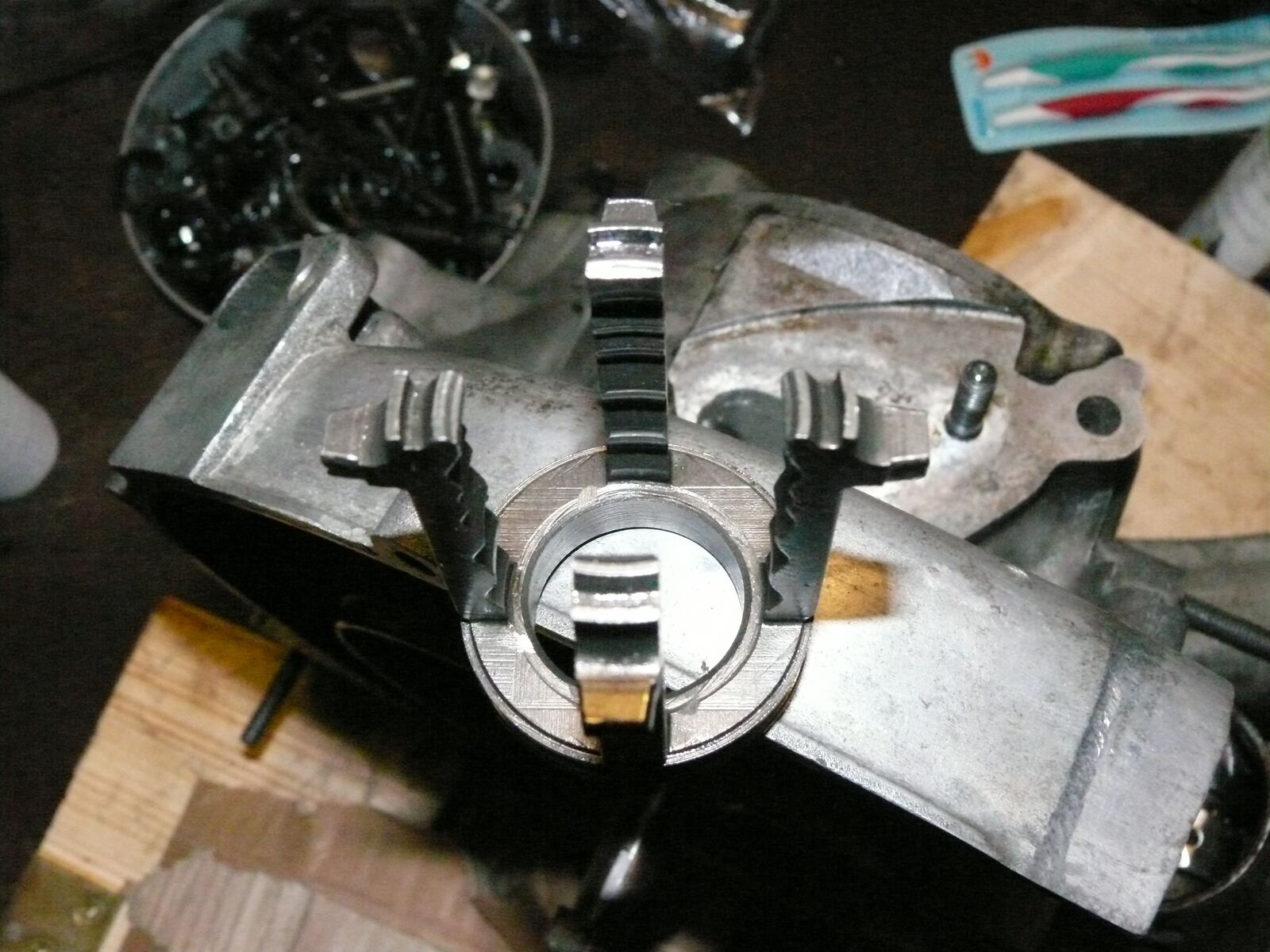

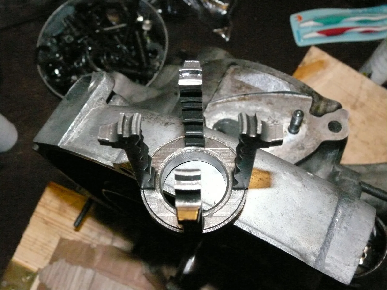

soo..motor ist auf und gereinigt...mache den motor komplett neu...inklusive 105ccm usw. überlege jetzt ob ich eine neue schaltklause brauche...ich will das ich erstmal mit dem ganzen verschleißteilen in der nächsten zeit ruhe habe...bin mir nur nicht so sicher ob die klaue noch lange macht?!
Wat denkt ihr?!
