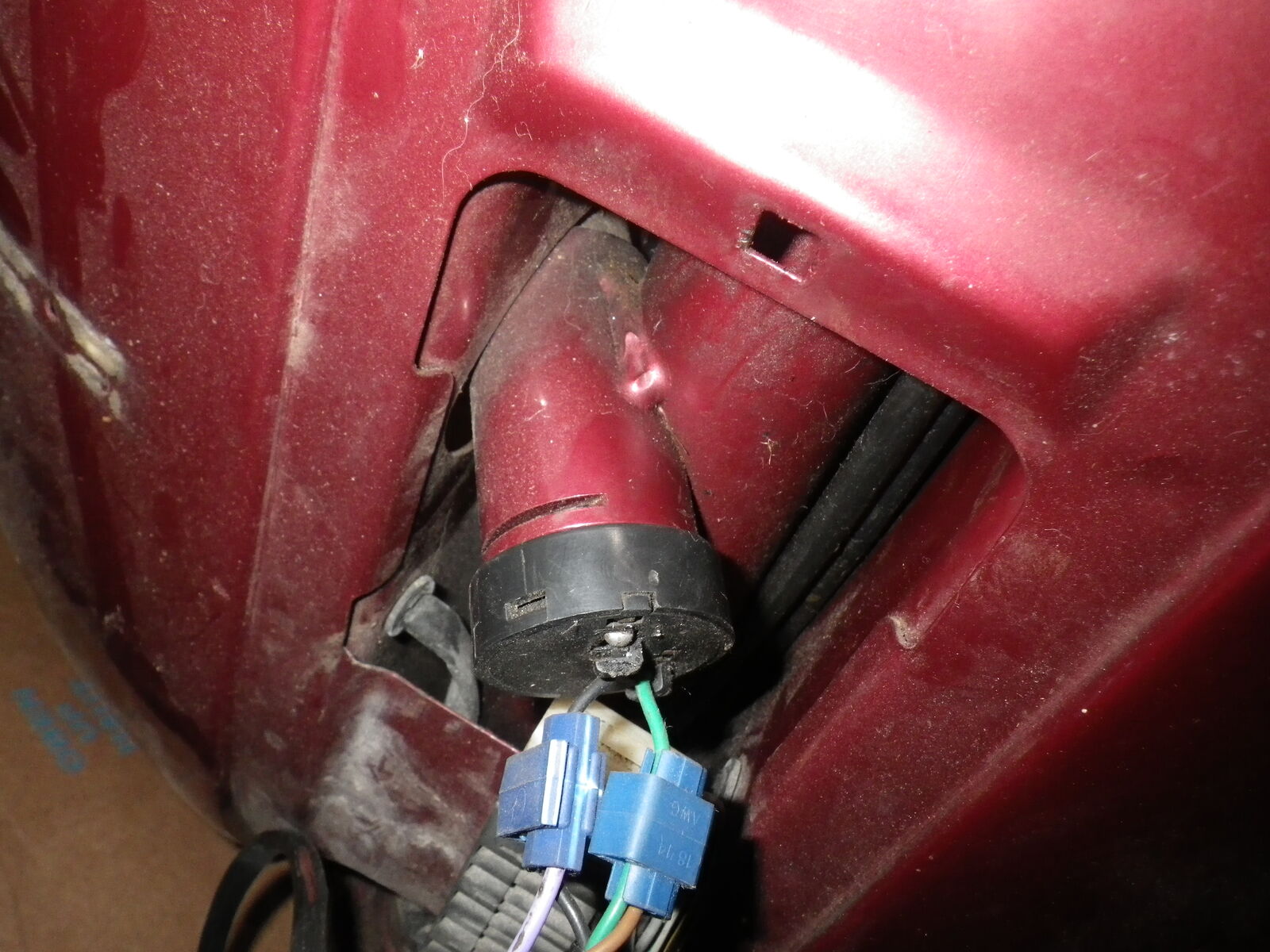

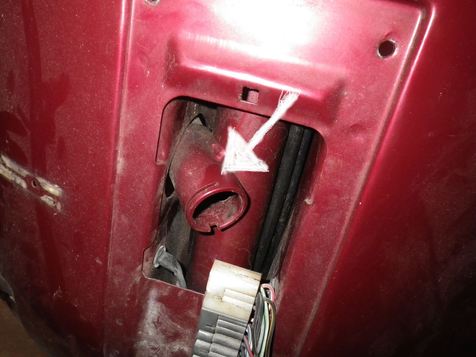

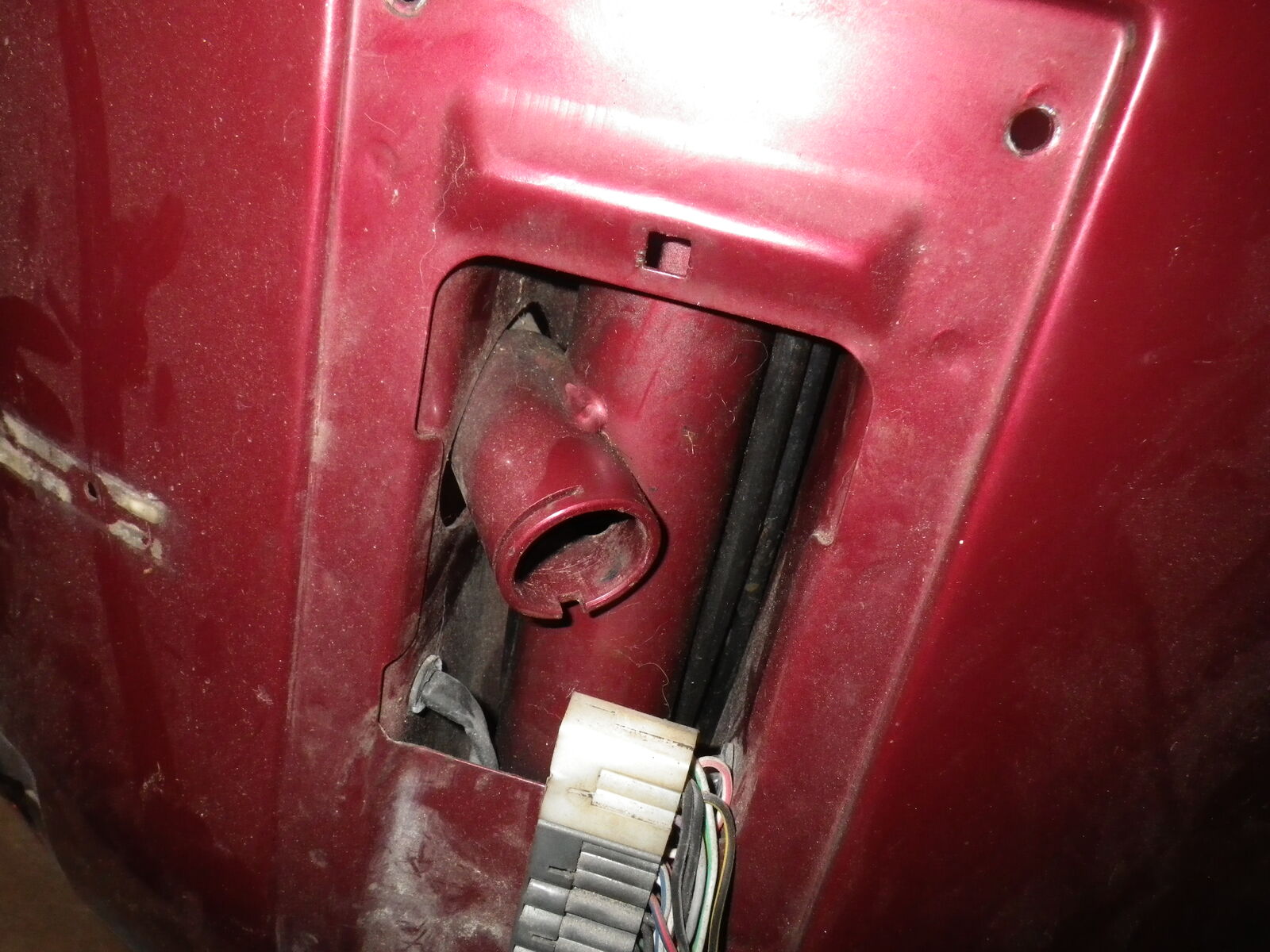

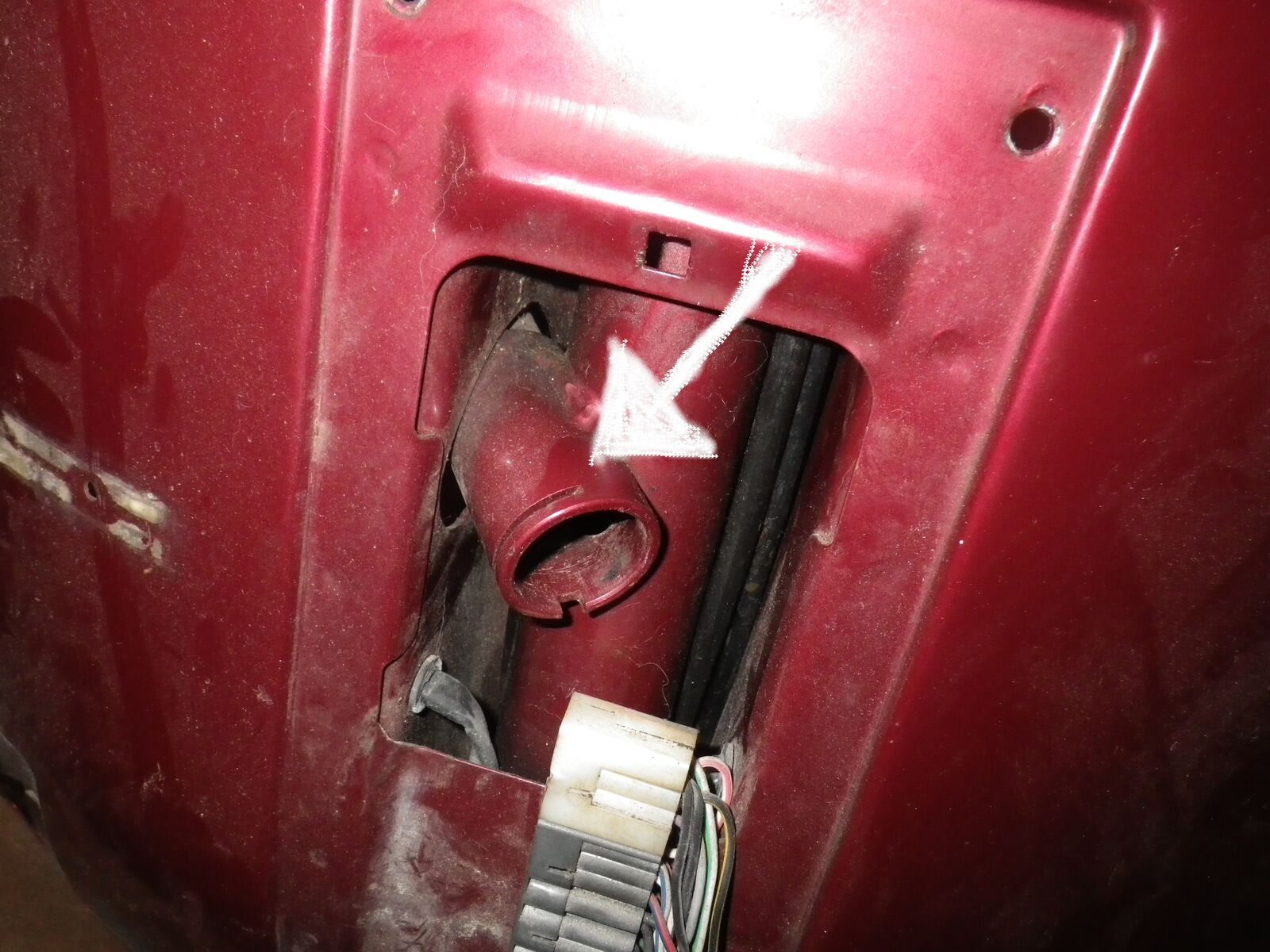

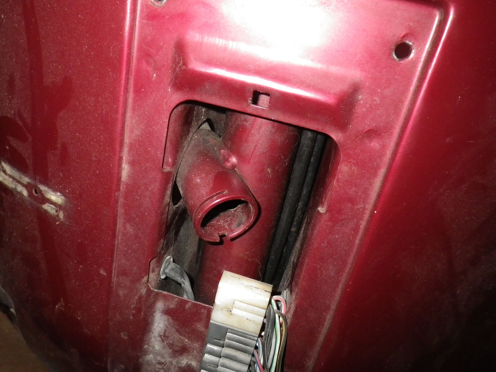

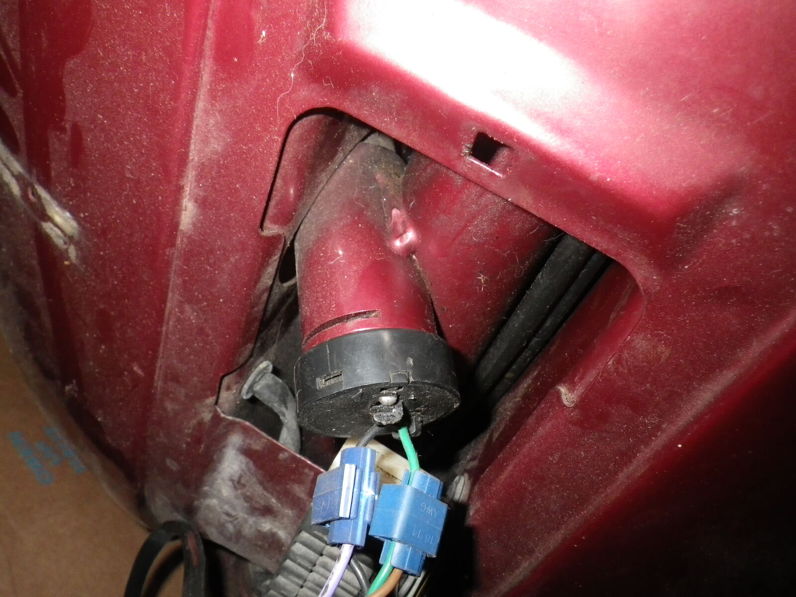

Ja, das hat ja auch alle geklappt. Hab alles rausbekommen. ABER dieser Bolzen, Stift oder sonstwas zum Befestigen des Schalters ist nicht mehr vorhanden. Und nun hab ich keine Ahnung, wie dieses Befestigt wird.
(siehe Pfeil)...
und bestellt habe ich diese Kompnenten. Bau ich das alles zusammen, dann kann ich das bis hinten durchschieben und es wird nirgendwo gehalten...... -
... und er hat tief gebohrt....
Das Problem ist, dass keine Madeschraube da ist. Die Sicherung ist bei diesem irgendwie anders.
Bei dieser PK handelt es sich um diese, wo sich das Handschuhfach per druck auf den Schlüssel öffnen lässt. -

Der Vorbesitzer hatte die Schlüssel verlegt und das ganze
Zündschloss gedönse aufgebohrt. Die benötigten Teile habe ich schon bestellt und auch da...
Nur: am Rahmen wird das Zündschloss mit einem Splint oder ähnliches verbunden und befestigt.
Nur womit?
Kann mir da vielleicht jemand helfen?!
Vielen dank!
