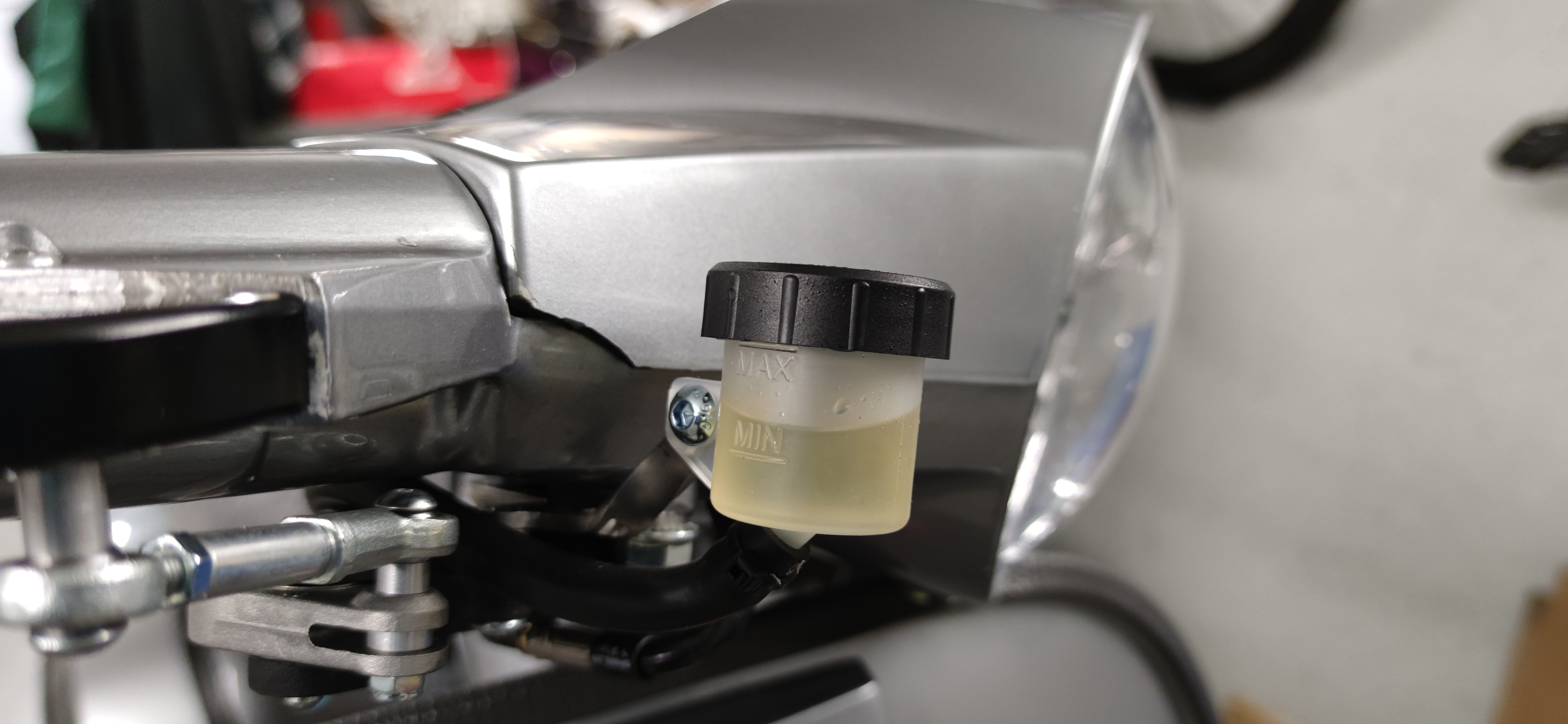

    Neue Bremsbeläge müssen immer angebremst werden. heisst nicht zu Stark bremsen, sondern Aufbauend. Die Malossi sind bischen härter als die Orginalen, brauchen etwas länger. Die Crimaz ist für die Zange Freigegeben? (Druck)
    Da hierbei die original TPH Bremspumpe verwendet wird in Verbindung mit einem Piaggio Bremssattel, gehe ich davon aus, das die auch dafür freigegeben sein muss.
    Wie findet man sowas raus?
