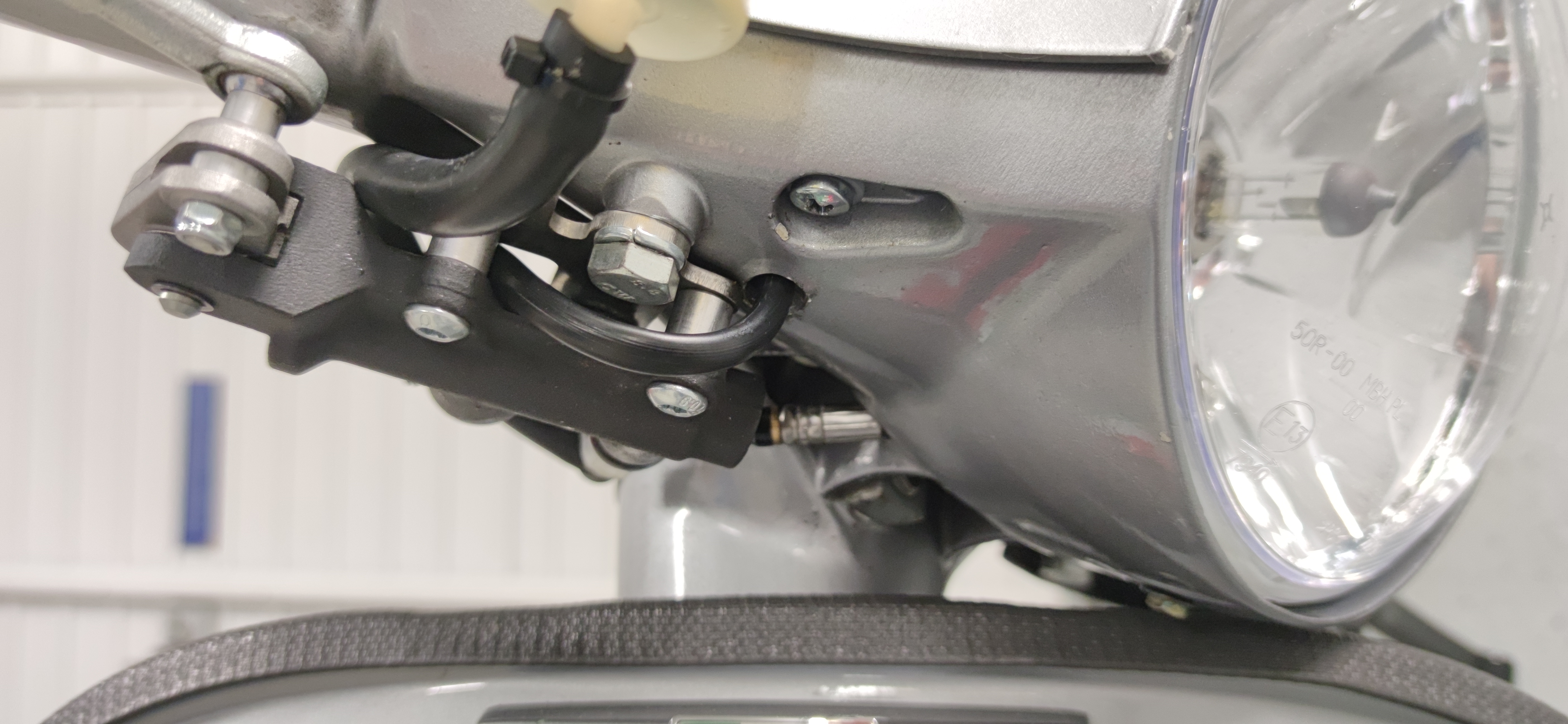

    Ich habe meine PX auf Scheibenbremse umgerüstet. Bremspumpe ist die Crimaz, SIP Bremssattel, der Rest ist original Piaggio.
    Beläge habe ich die roten von Malossi genommen. Das System ist komplett befüllt und entlüftet.
    Habe aber eine sehr schlechte Bremswirkung, als ob die Bremsscheibe fettig wäre. Oder liegt das an den neuen Belägen, die sich noch einschleifen müssen? Ist jedenfalls alles sauber und trocken. Schön penibel mit Bremsenreiniger gesäubert.
    Müssen die trotzdem nicht gut bremsen?

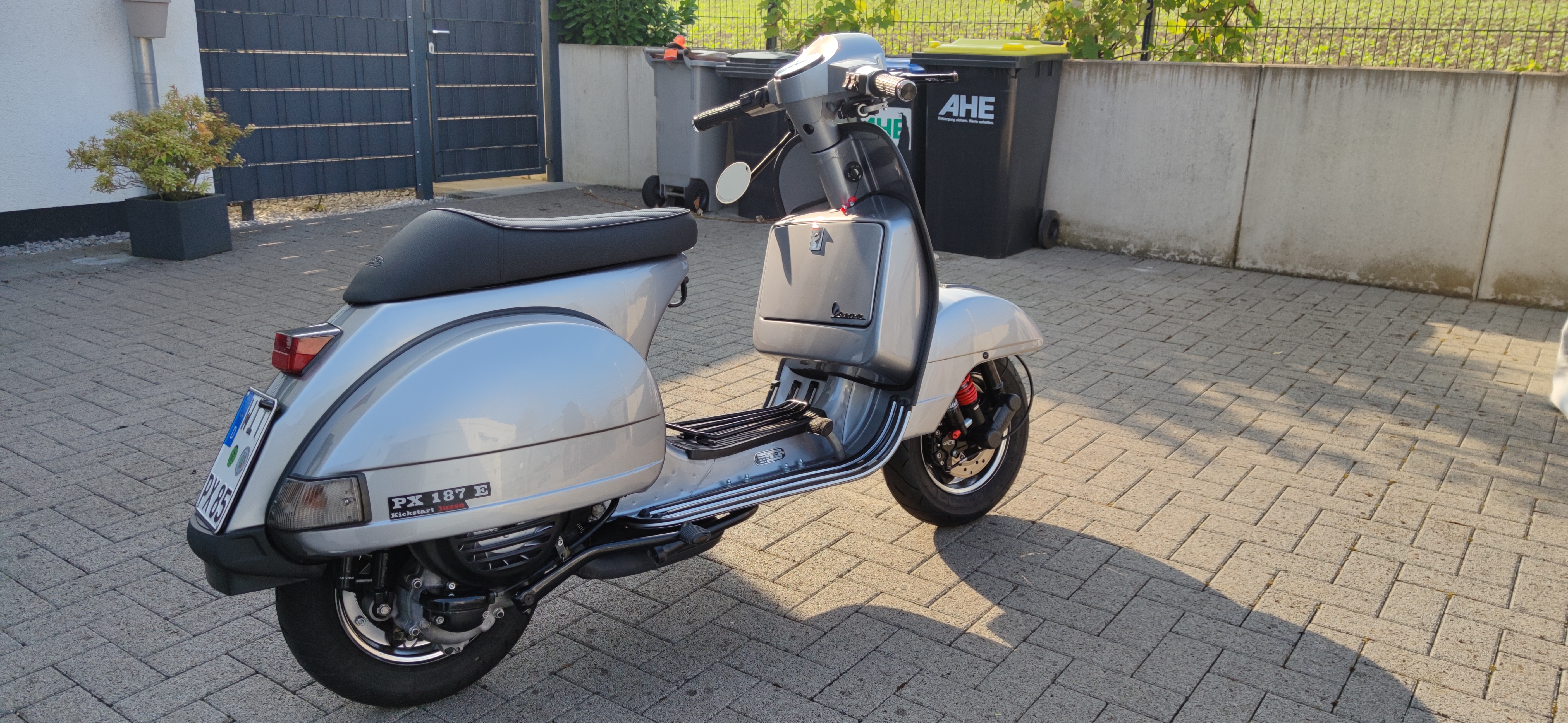

    Moin zusammen,
    bin gestern mal ne Runde gefahren. Fazit:
    hört sich geil an, schaut toll aus, fährt aber nicht so gut. Untenrum fehlt mir das Drehmoment, wie ich schon erwartet hatte. Obenrum kommt sie zwar geil, aber ebenso sind viele Vibrationen zu spüren.
    Daher ist wieder der SIP Road 3.0 montiert. Damit bin ich glücklicher.
    Aber schade um die Optik...

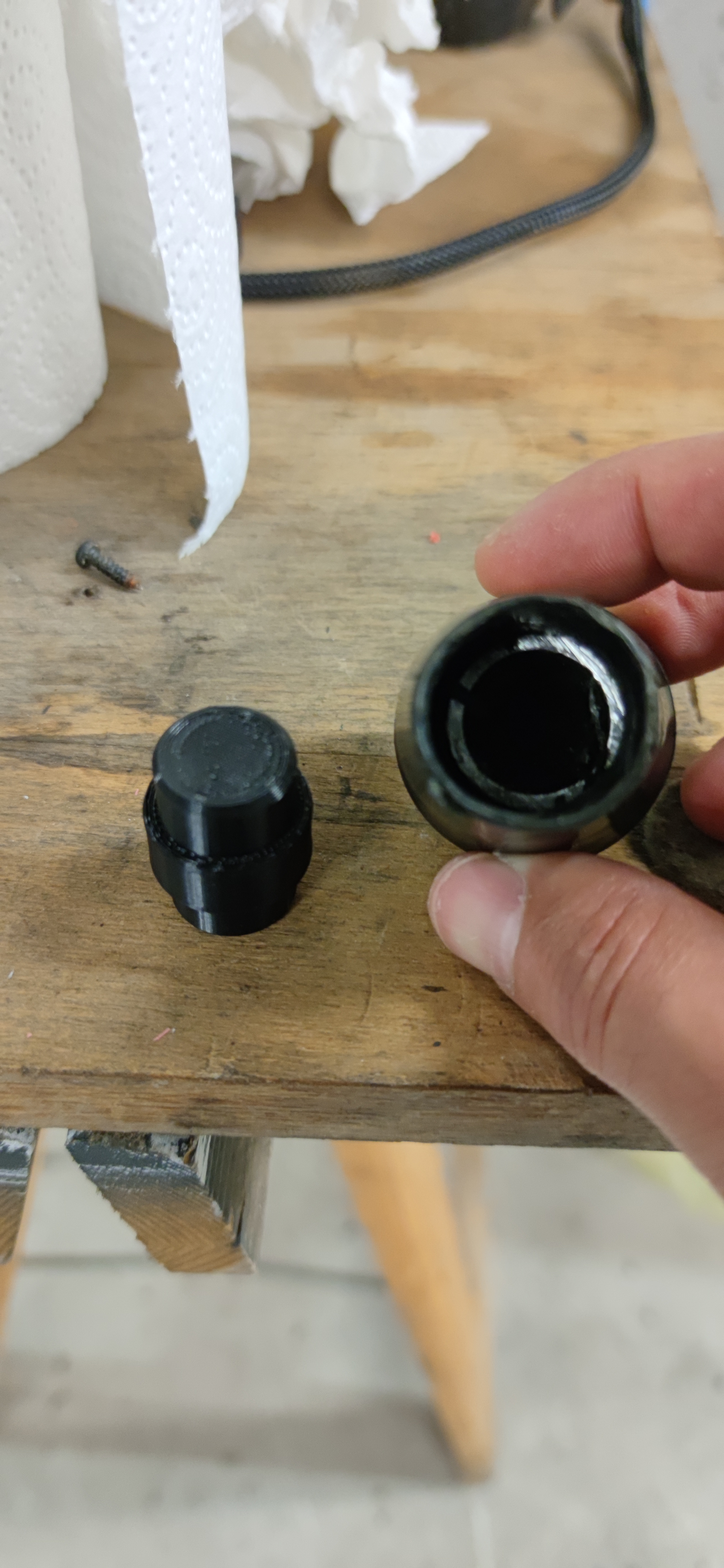

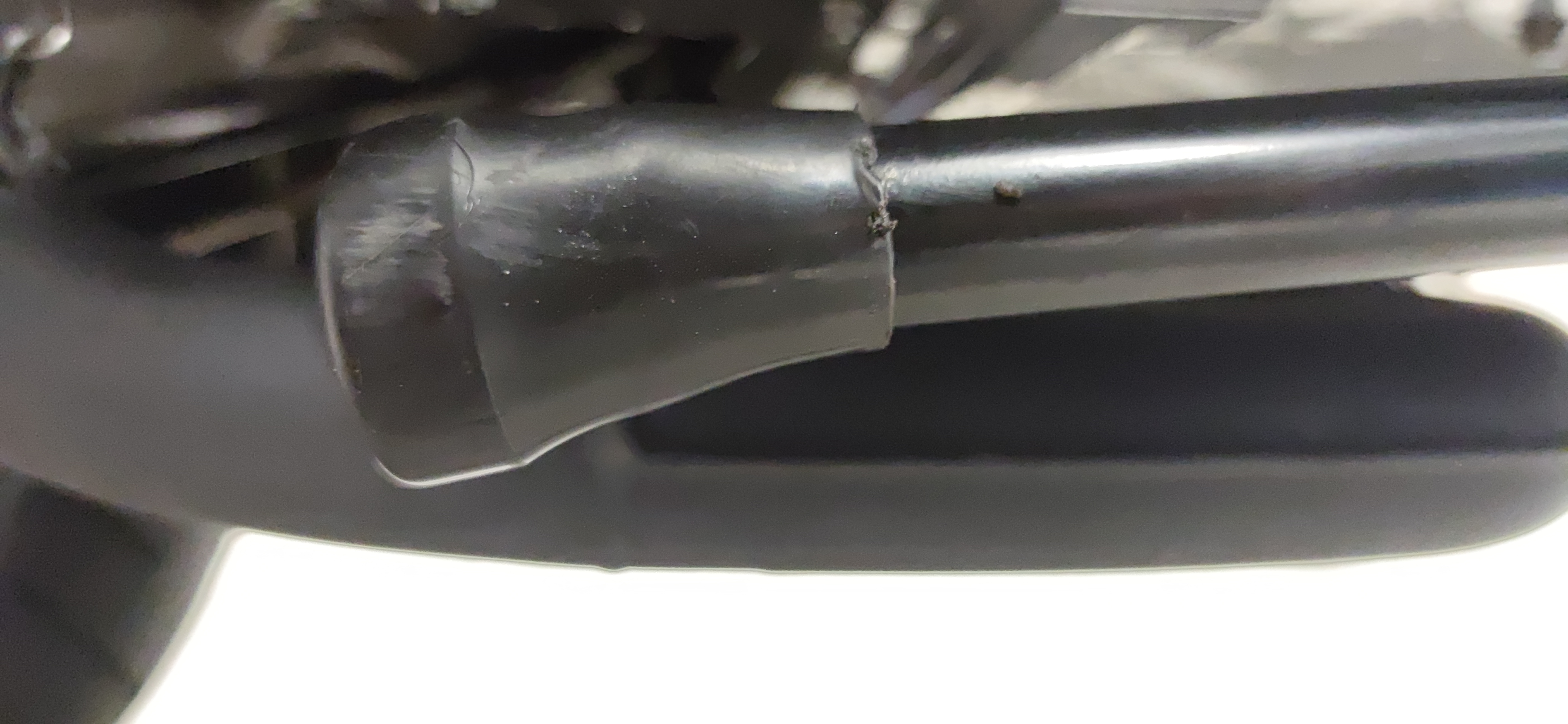

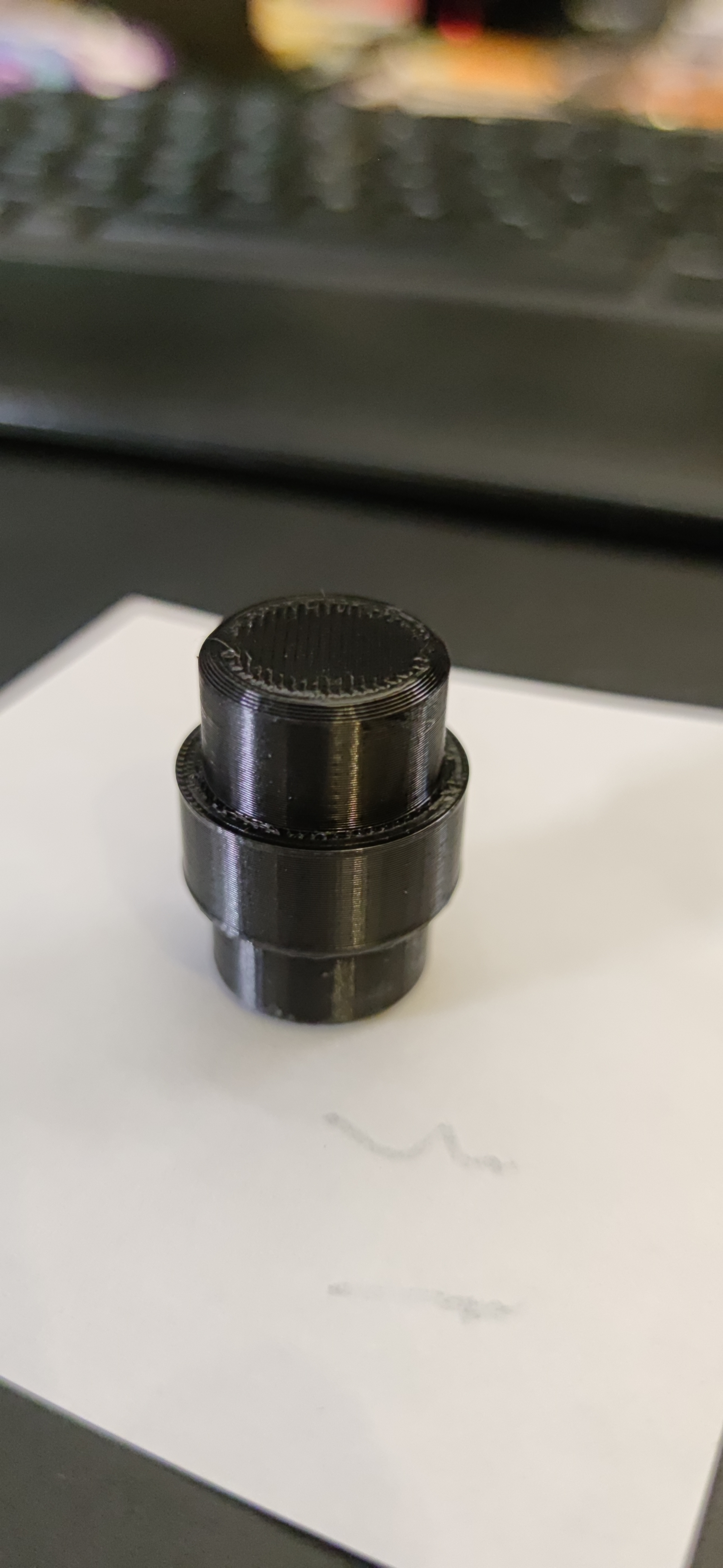

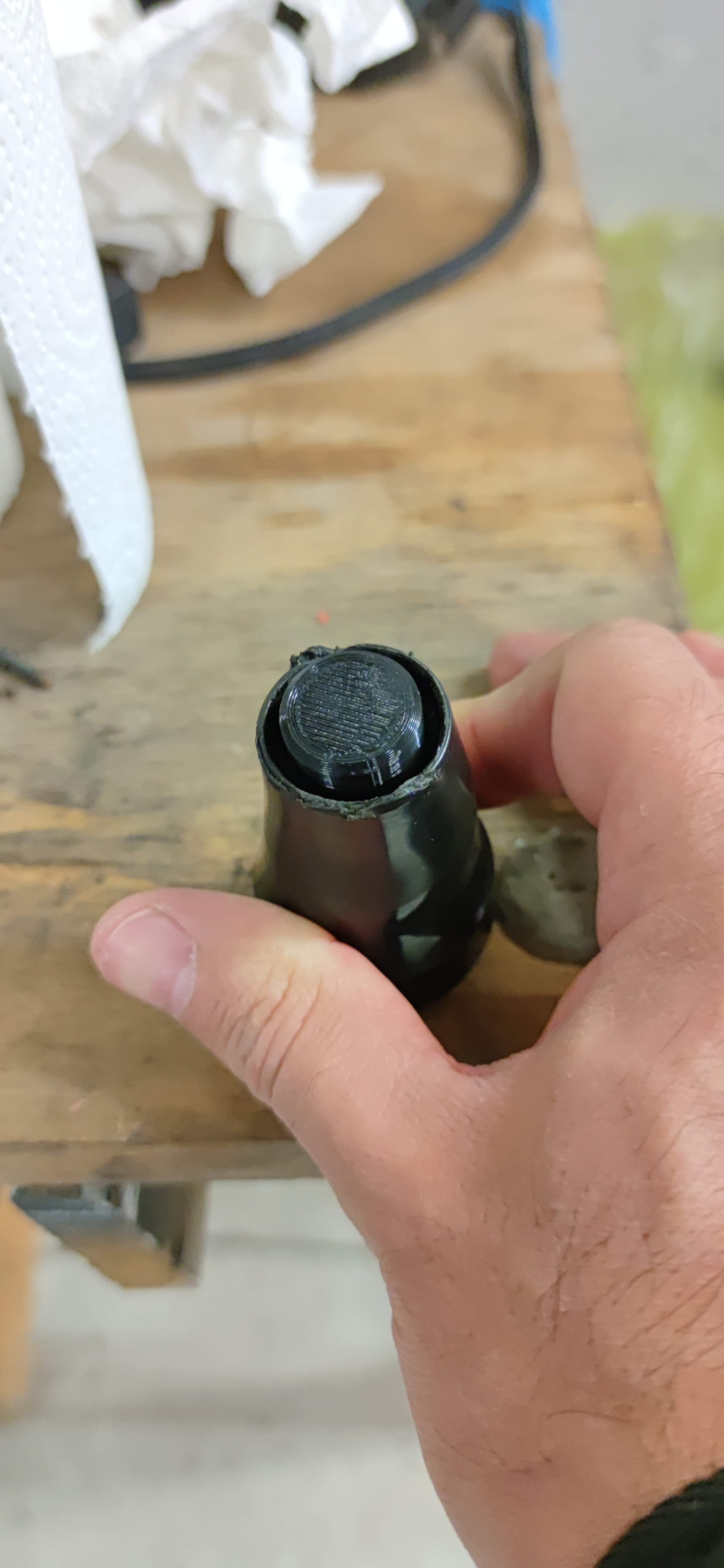

    Mir gefällt sie ganz gut. Bin gespannt wie lange die gedrucken Adapter halten. Da geht ja doch einiges an Gewicht drauf. Habe ich an meiner Rally auch so gelöst. Habe mir allerdings welche aus Metall drehen lassen.
    Gruß Marco
    Hi Marco,
    habe ich in PLA und 100% Füllung gedruckt. Das sollte eigentlich gut halten.
    Wenn alle Stricke reißen sollten, werde ich mir die mal drehen lassen aus Alu.

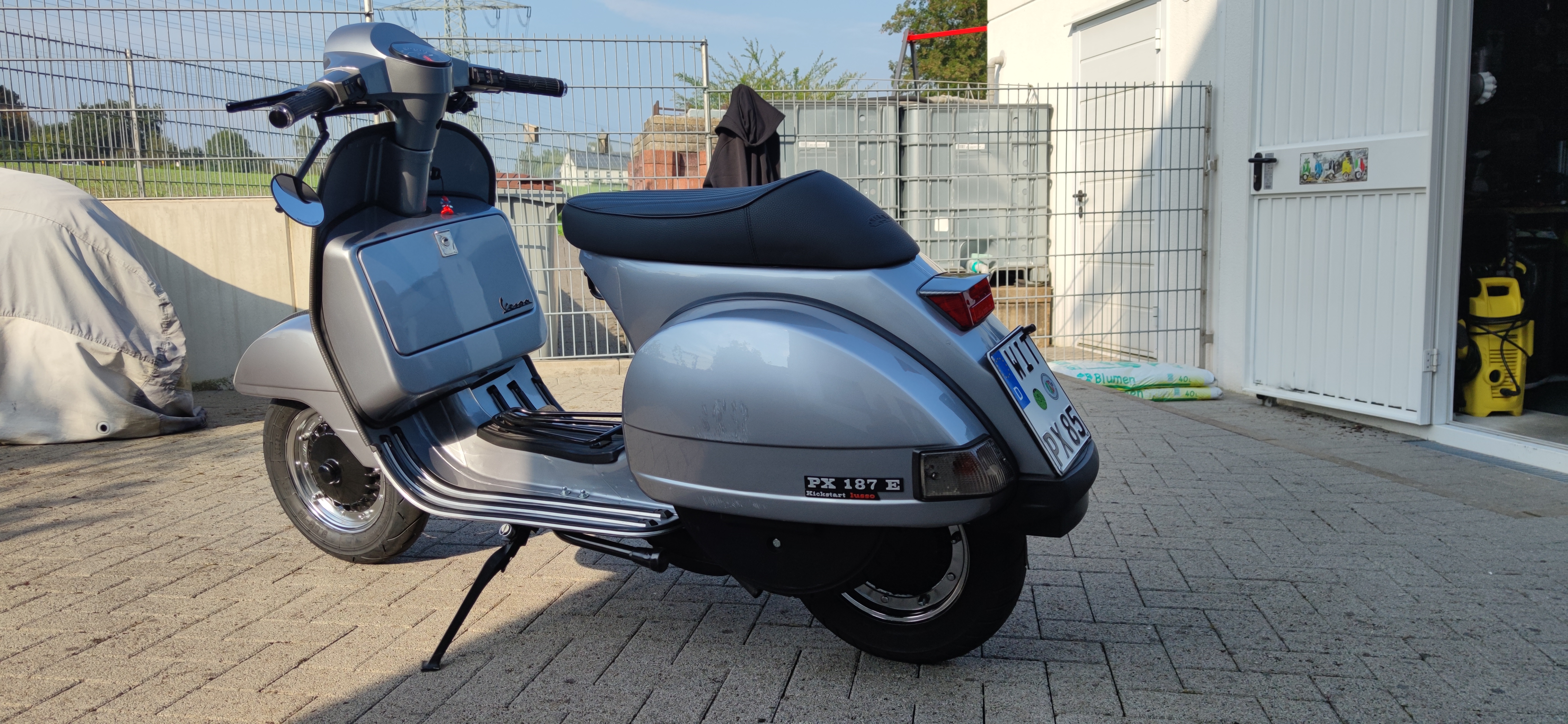

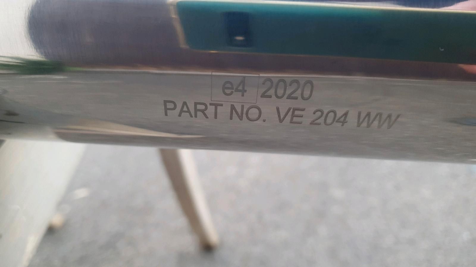

    Weis nicht warum, aber wollte schon immer so eine Auspuffanlage haben. Ist eine Scorpion. Bin mal gespannt wie die mit meinem Setup harmoniert. Finde die schaut richtig toll aus.
    Mit E-Nummer. Was meint ihr?
