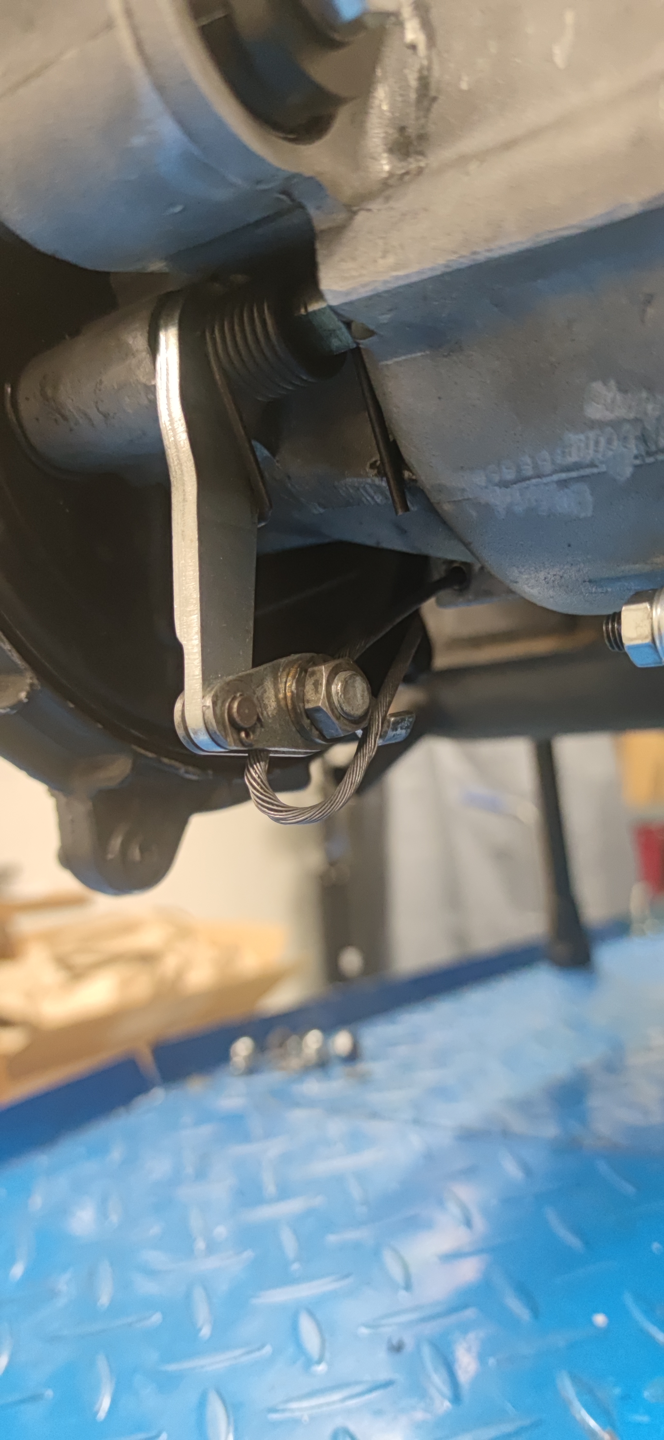

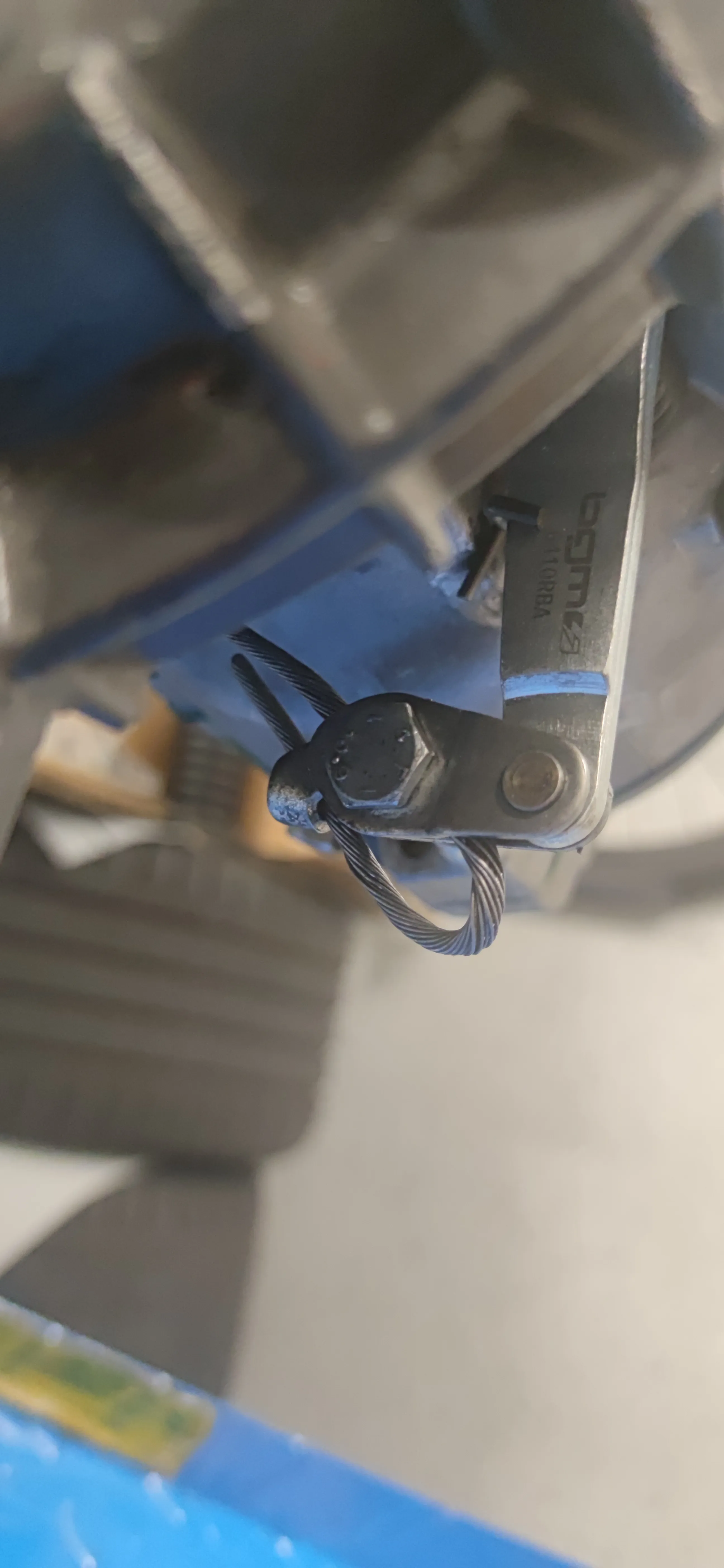

    So als Info und Anregung an alle. Wenn ihr die hintere Bremse verbessern möchtet, dann rate ich zum Bremsnockenarm der PX200.
    Diese ist länger als der der kleineren Modelle. Dadurch überträgt man mehr Kraft auf die Bremsbacken.
    Man merkt echt voll den Unterschied.

    und wenn das noch Verbessern möchtest, dann umbau auf....
    Befestigung-Set Bremszug -BGM ORIGINAL M6 x 1,0mm- Vespa vorne PK S, PK XL/XL2, PX (1984-1998), Vespa hinten PK S, PK XL/XL2, PX, Rally, Sprint150, TS125, GT125, GTR125, Super - verwendet zur Umrüstung auf einstellbaren Bremszug mit Gewinde (T5 125cc | Seilzüge | Bremsen | Motor | Scooter Center (scooter-center.com)
    Das Fahrverhalten wird sicher auch besser, wenn der Silent ganz drin ist...
    [Blockierte Grafik: https://blog.scooter-center.com/wp-content/uploads/2017/03/Bremse-T5-hinten-005-2-1030x773.jpg]
    2 Mal editiert, zuletzt von old N°7 (October 13, 2024 at 08:37)

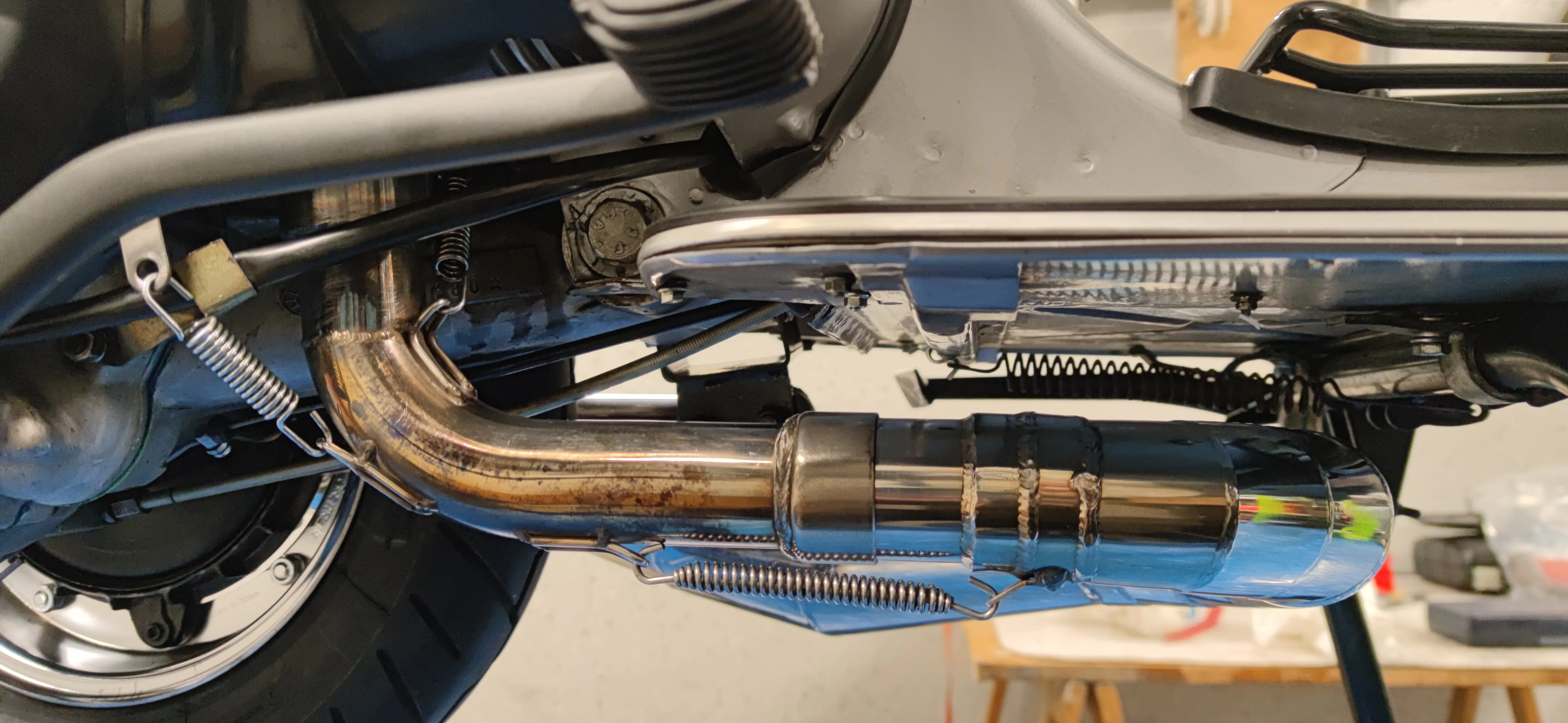

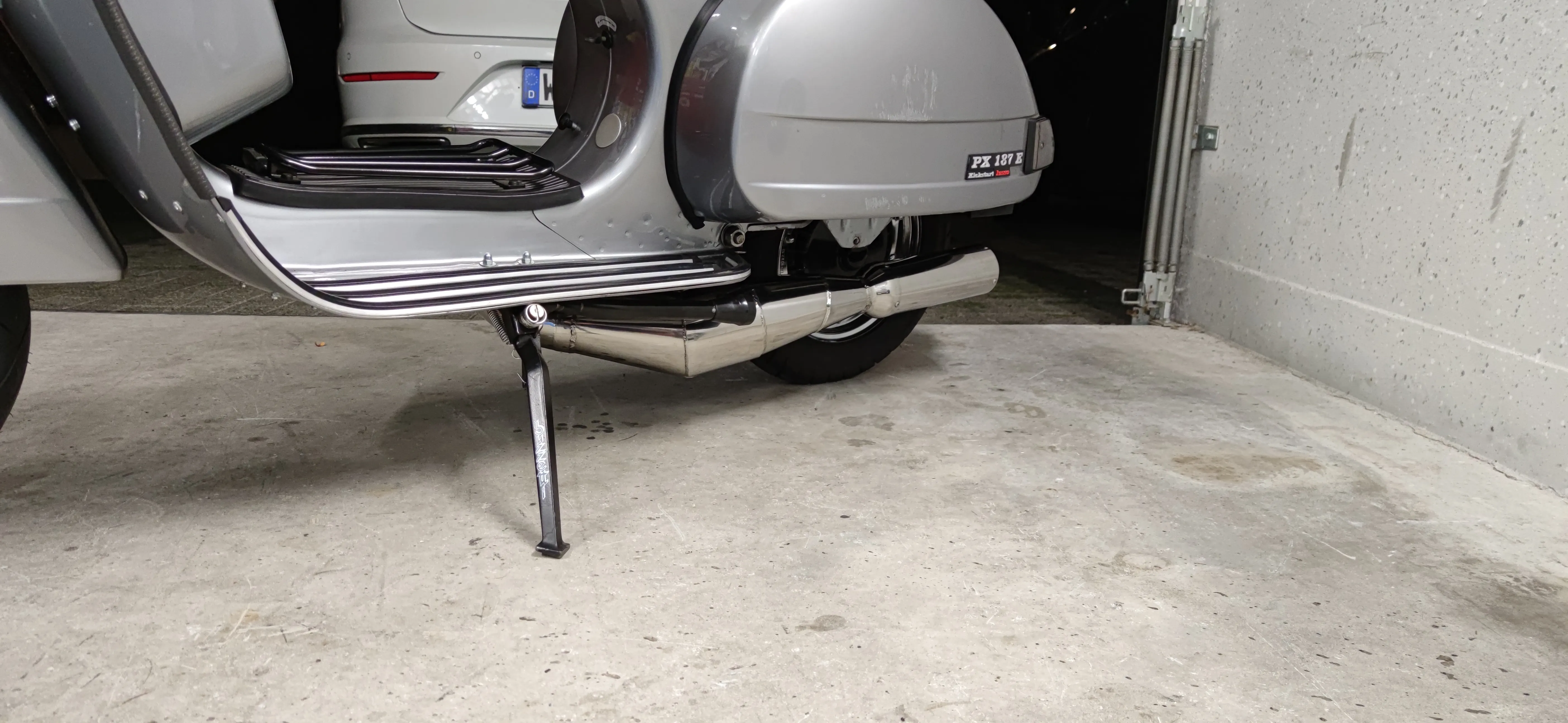

    Habe mir mal nen neuen Auspuff gegönnt. Denke mal das sie untenrum etwas Drehmoment verlieren wird, aber dafür ist die Optik genial.
    Und der Vitonflansch ist ein Träumchen.

    bin gestern mal ne Runde gefahren. Fazit:
    hört sich geil an, schaut toll aus, fährt aber nicht so gut. Untenrum fehlt mir das Drehmoment, wie ich schon erwartet hatte. Obenrum kommt sie zwar geil, aber ebenso sind viele Vibrationen zu spüren.
    Daher ist wieder der SIP Road 3.0 montiert. Damit bin ich glücklicher.
    Aber schade um die Optik...

    Sind mit der Box den die Vibrationen weg?
  • Ork77
    222
    6,947
    1,184
    Witten - NRW
    • October 17, 2024 at 13:59
    • #371
    Ja, mit der Box habe ich die Vibrationen nicht. Komisch.
