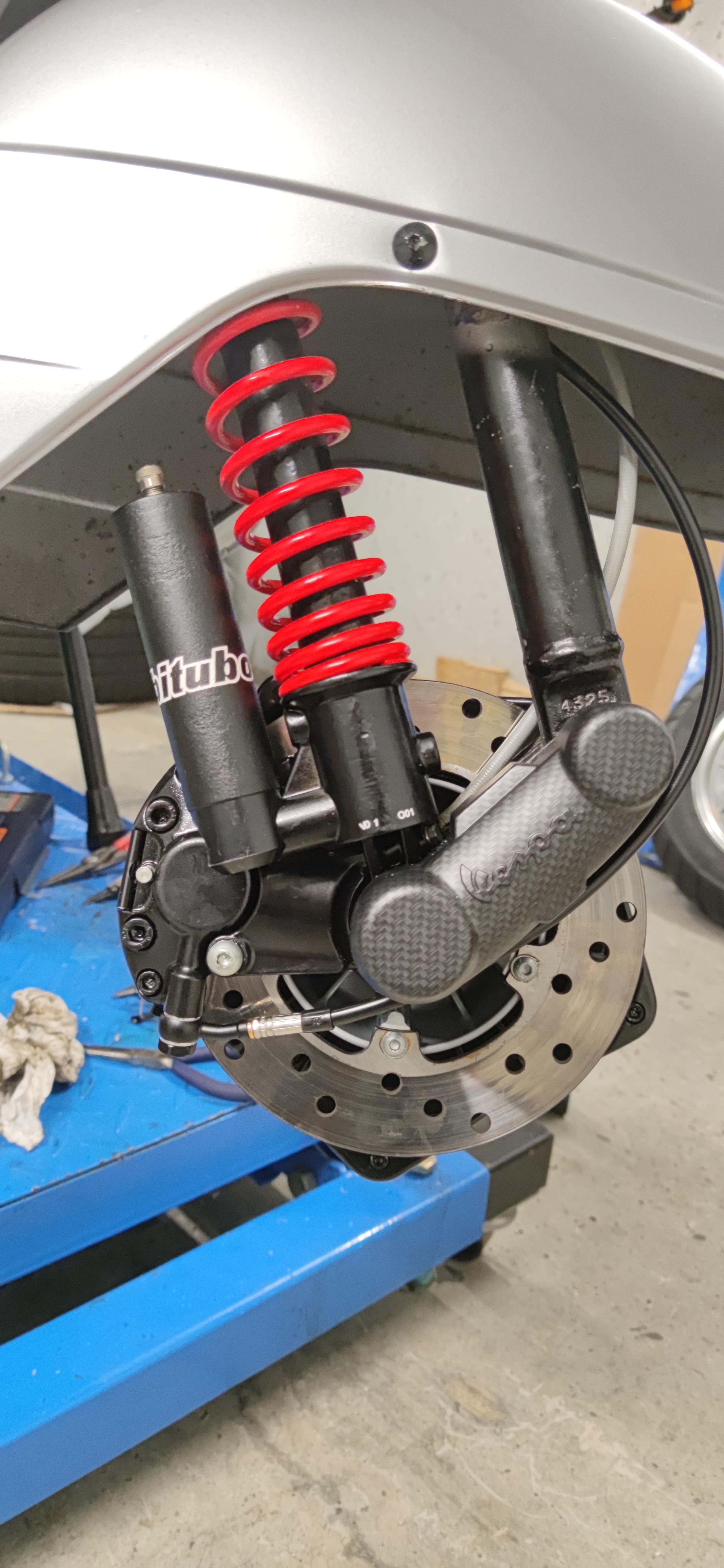

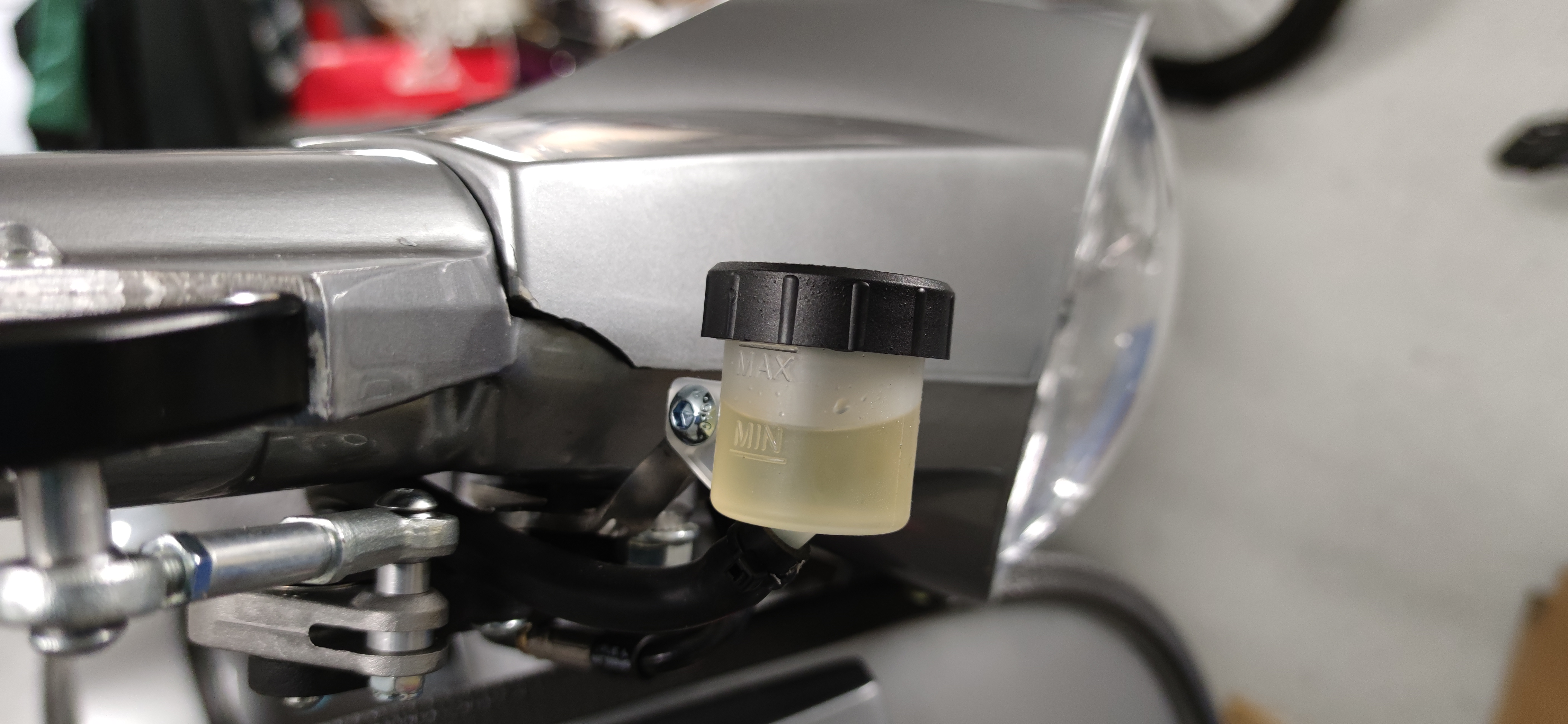

    Da die Scheibenbremse vorne gut zupackt und ich dem nachfolgenden Verkehr klarmachen möchte das ich auch bremse, habe ich vorne einen Bremslichtschalter nachgerüstet. In Hydraulisch. Funzt echt super.
    Im November geht es dann zum TÜV um alles eintragen zu lassen.

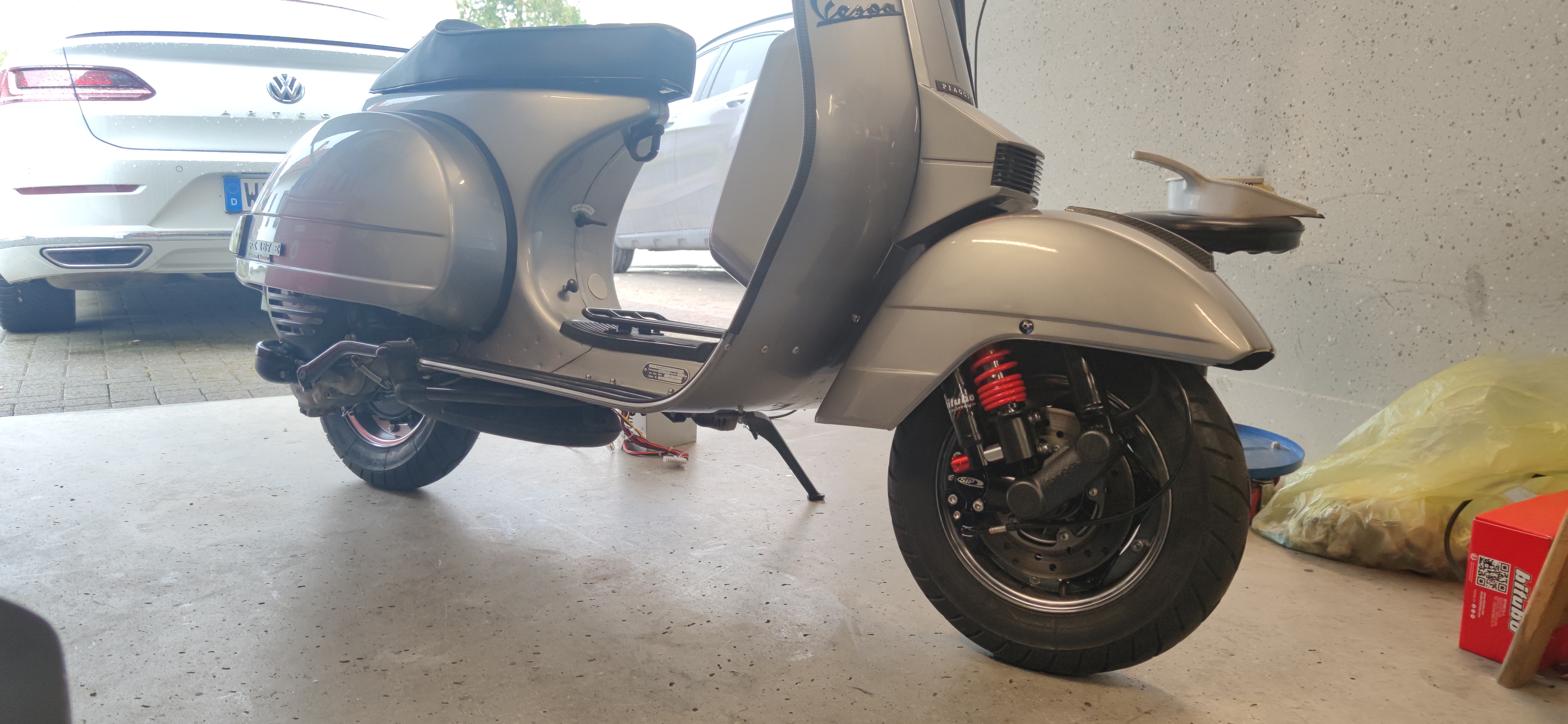

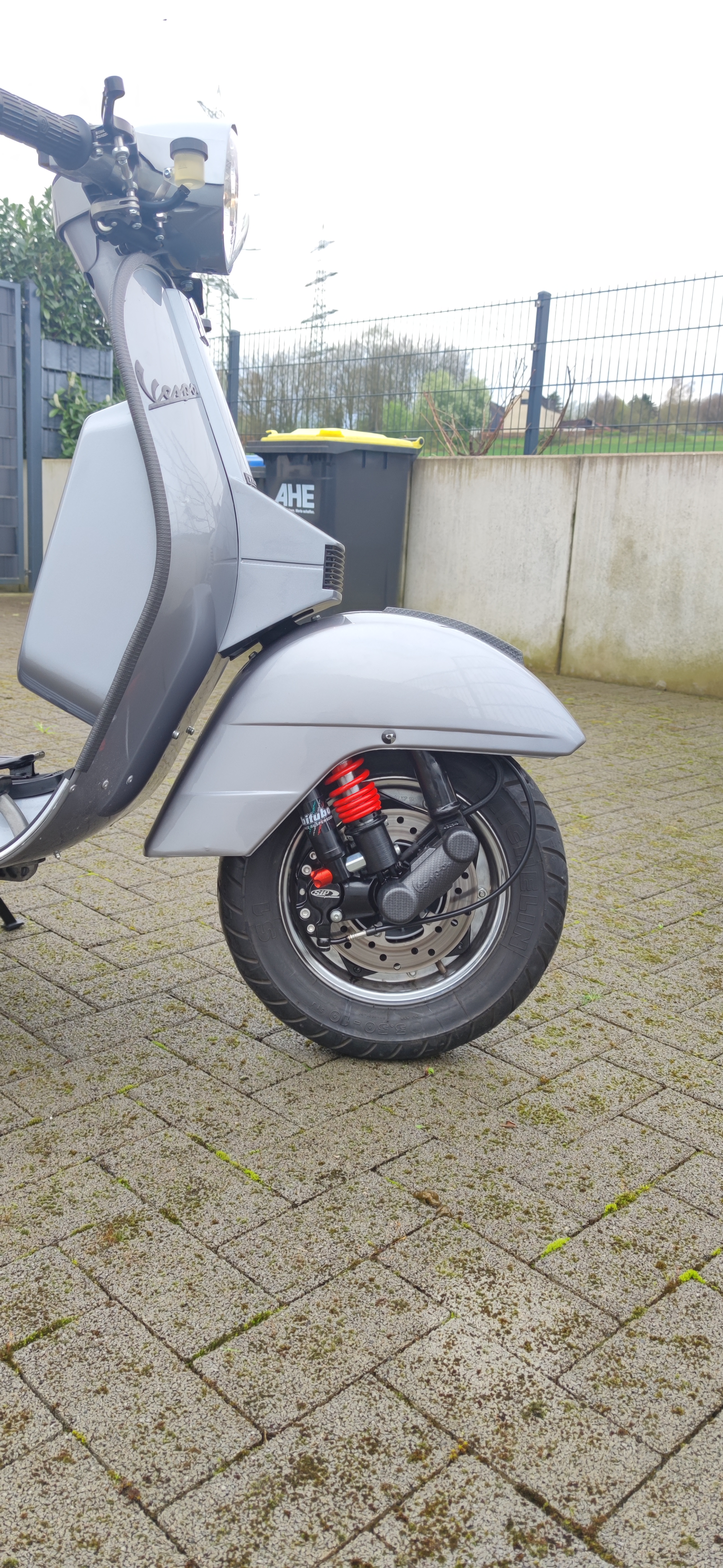

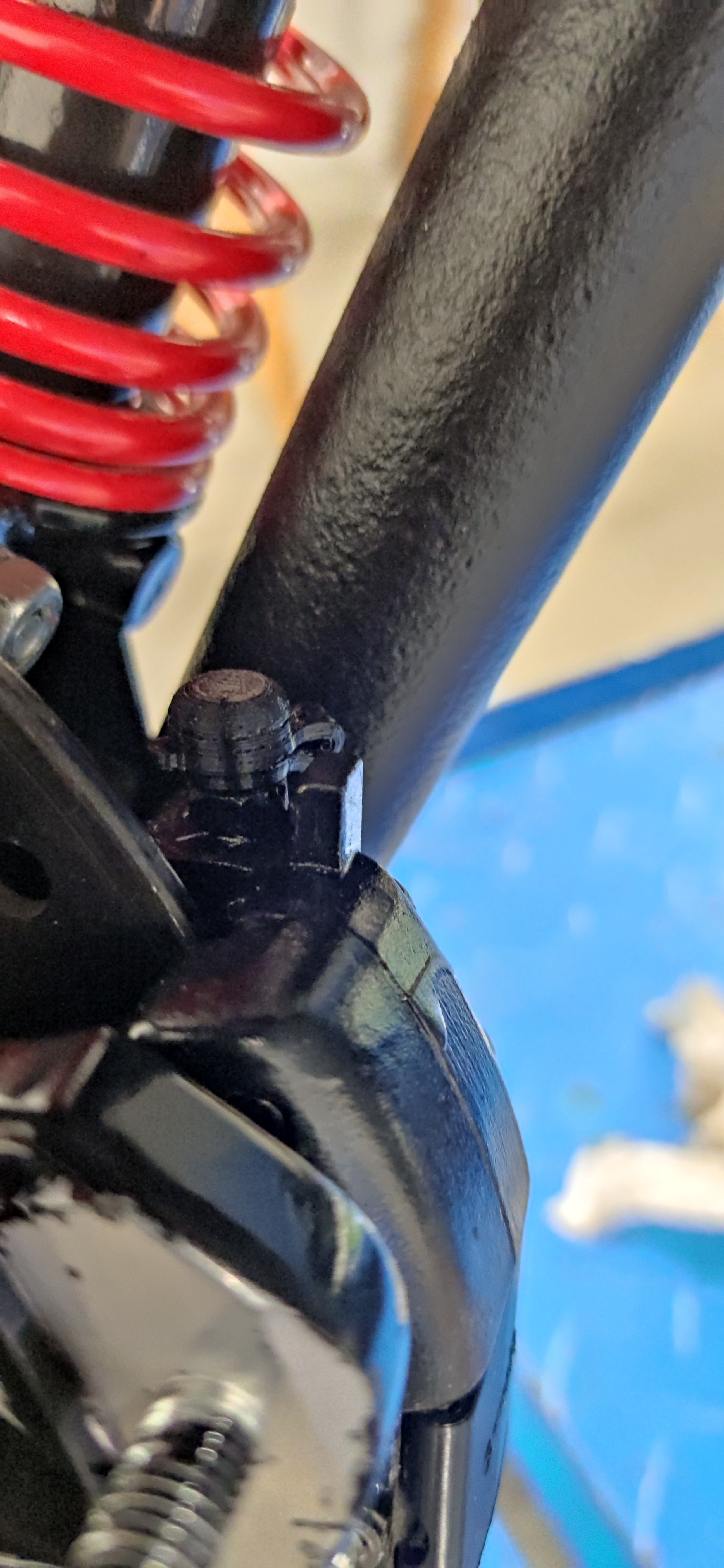

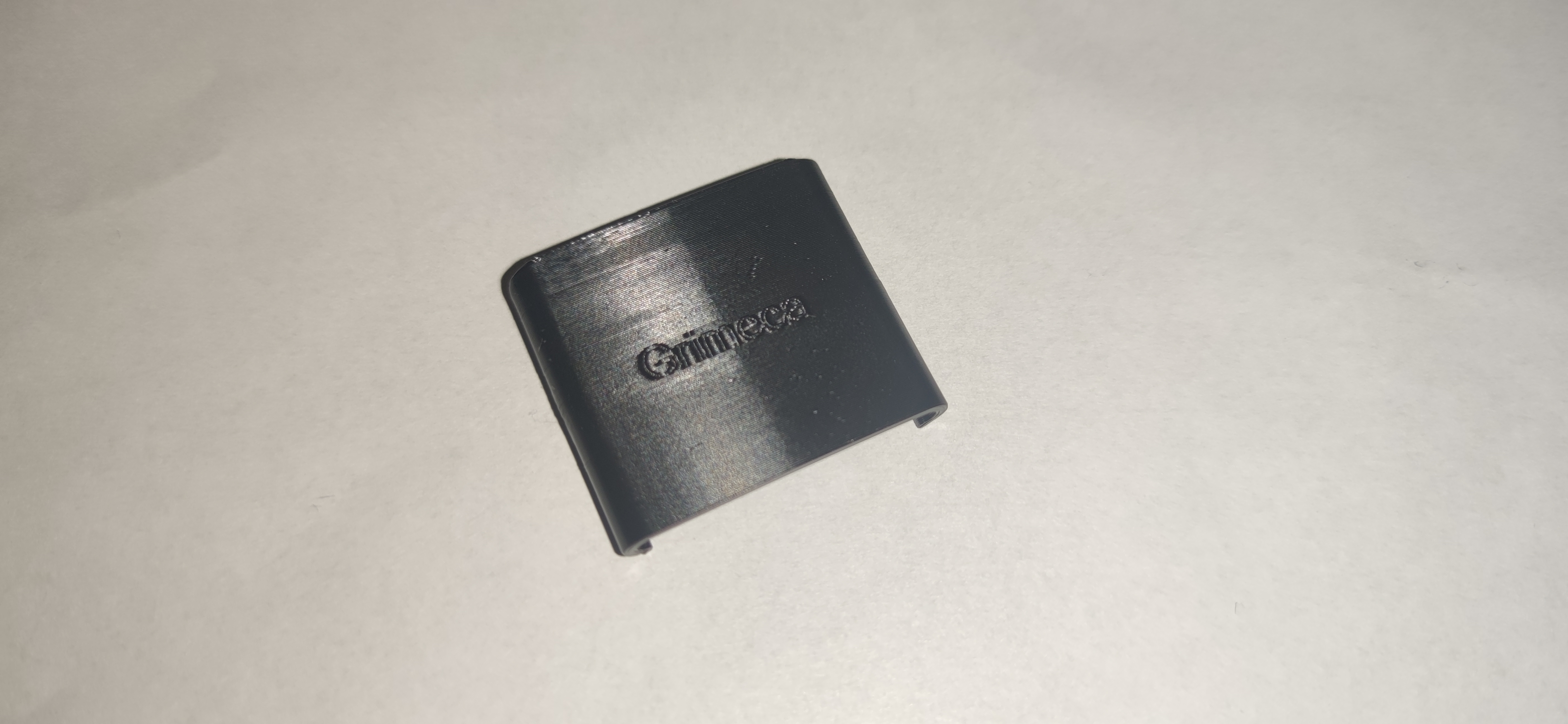

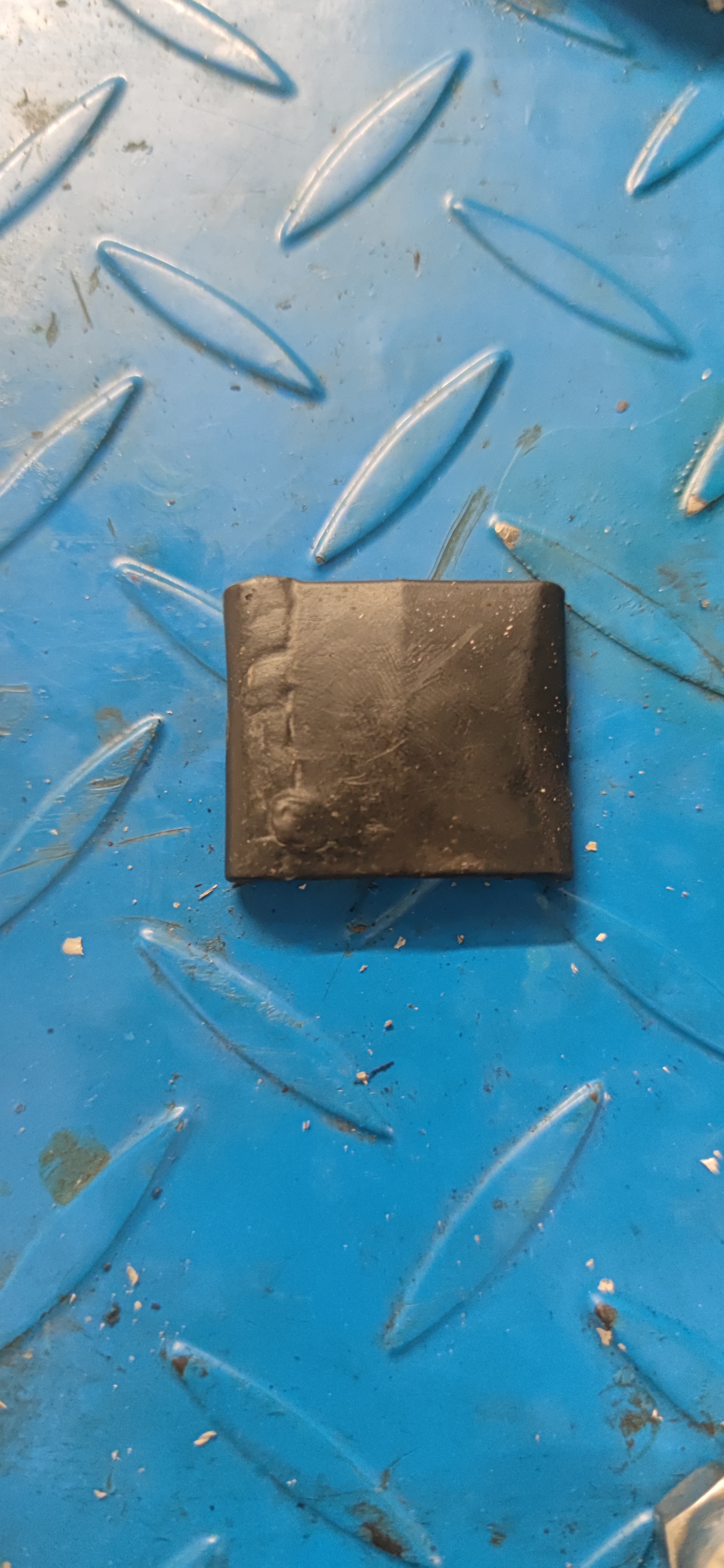

    Da meine Gabel vorne um 40mm gekürzt ist, war auch der Hauptständer zu lang und die PX stand zu hoch vorne. Also habe ich den Hauptständer gekürzt. Leider etwas zuviel, so das sie nicht mehr sicher stand.

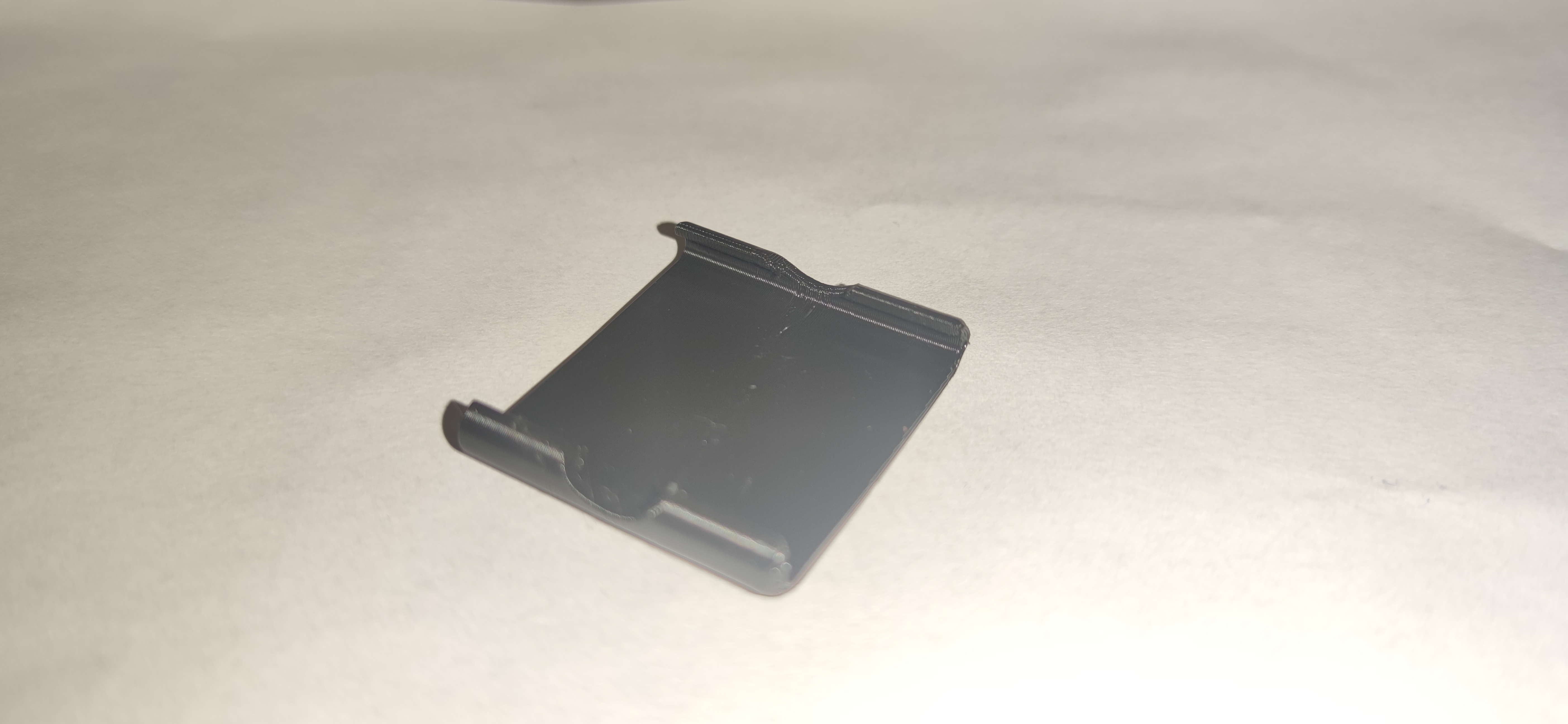

    Wollte erst nen neuen Hauptständer bestellen, habe mir dann aber eine Adapterfüße konstruiert und gedruckt. Anschließend die Gummifüße drauf gesteckt und nun passt es hervorragend! Aber seht selbst.
    Vorher ohne Adapter
    Und nun mit Adapter

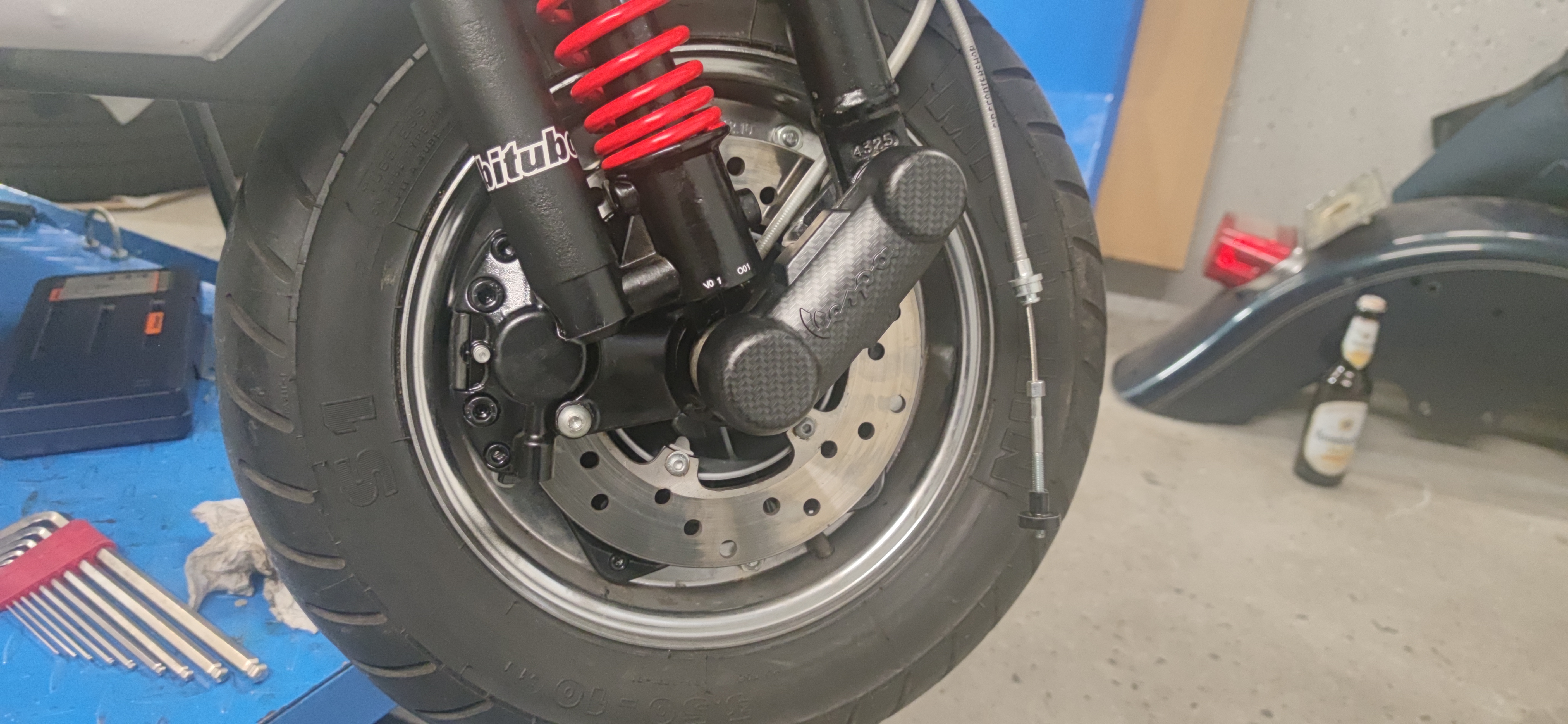

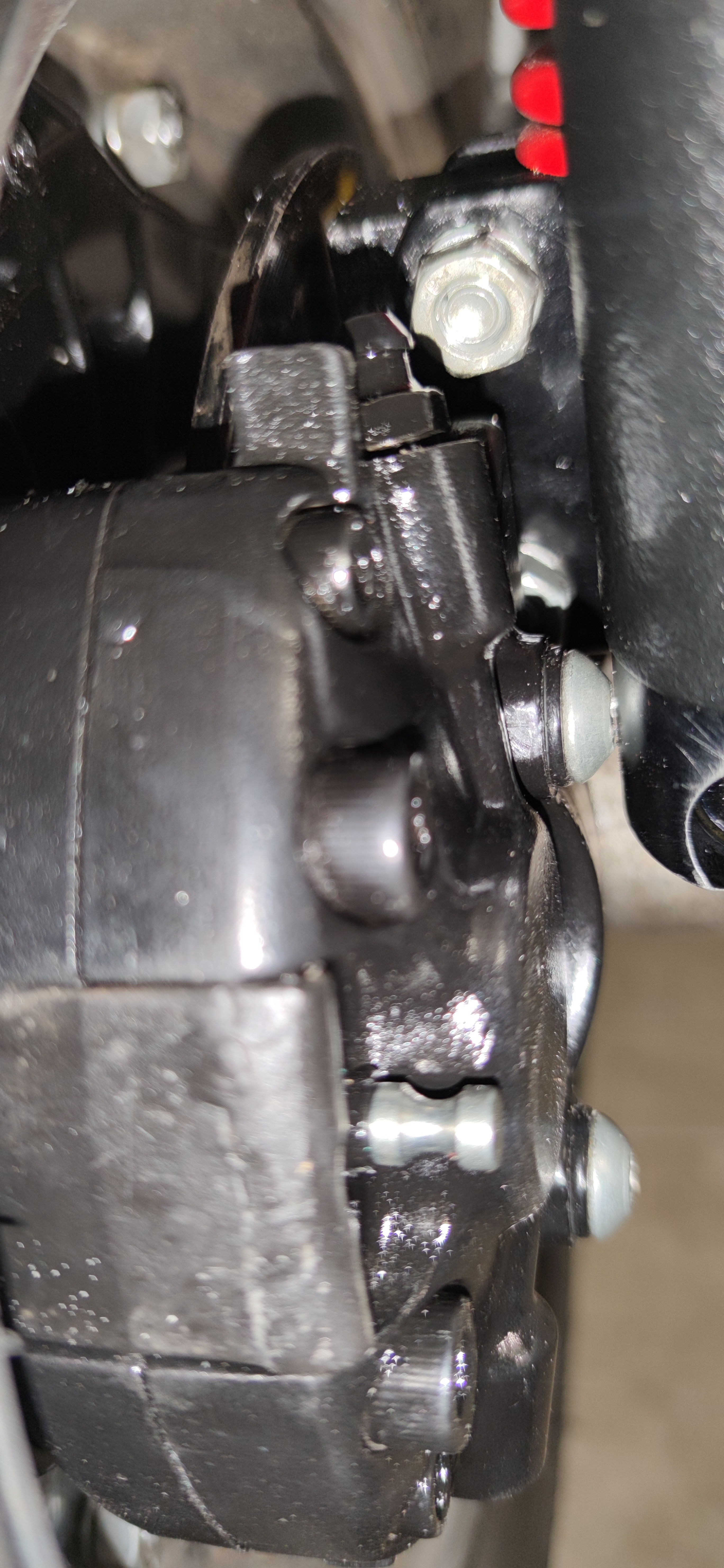

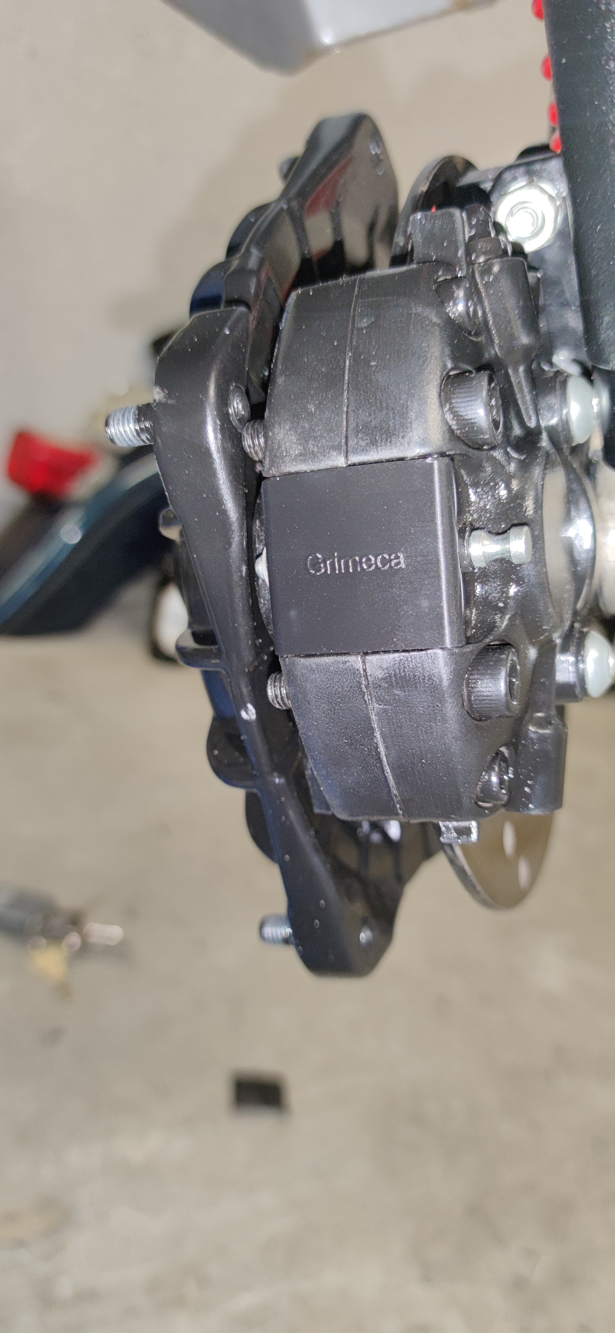

    Mit dem Entlüftungsventil von Stahlbus ging es wunderbar. Da die Beläge neu sind, muss ich diese erstmal einschleifen. Bin gestern eine Runde gefahren und die Bremsleistung hat sich immer mehr verbessert.

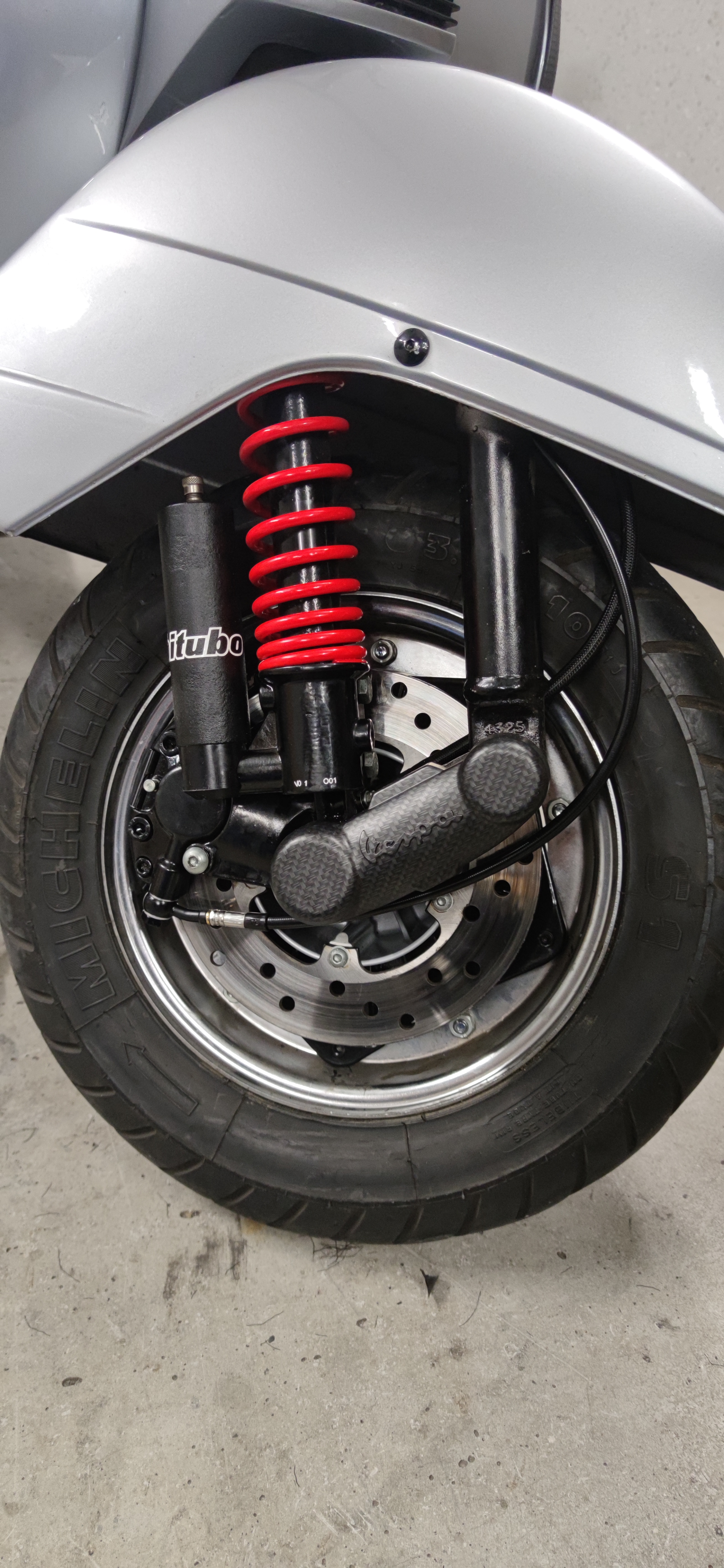

    Habe noch eine zweite Gabel hier liegen die gekürzt ist. Die baue ich später ein mit nem Dämpfer von der PK.
    Da bin ich noch dabei sie zu lackieren.
    Die Leitung ist endlich da, hab ich direkt verbaut und befüllt. Druckpunkt ist zwar da, aber noch sehr weich. Denke, werde die das Stahlbus Entlüftungsschraube verbauen, damit geht es wohl viel besser.
