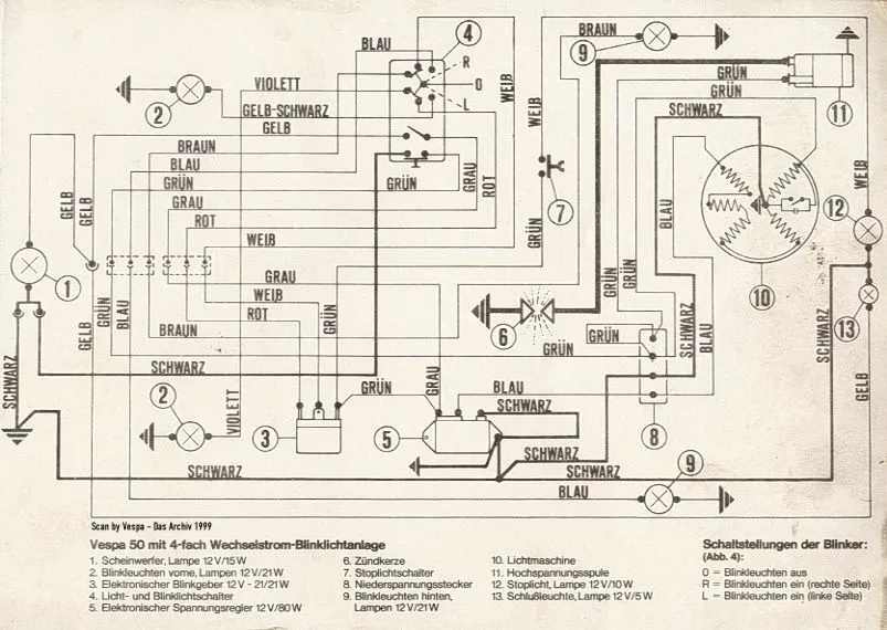

    frage: brennt deine birne erst durch wenn du gas gibst ! wenn ja, wuerde ich schauen ob der spannungsregler noch i.o. ist.
    das ist vielleicht auch der grund warum dein blinkerrelai nicht richtig schaltet, da es vielleicht zu viel strom bekommt ( ist aber nur eine vermutung )
    desweitern kannst du dein blinkerrelai mal tauschen falls du ein zweites hast( gilt natuerlich auch fuer den spannugsregler) . ACHTUNG: prüfe vorher ob dein spannungsregler richtig arbeitet. sonst machst vielleicht dein blinkerrelai kaputt.
    mess doch mal an deinem spannungsregler die voltspannung die er abgib mit einem digitalmultimeter ( kost falls keins hast 5 bis 10 euro). es sollten nicht mehr wie 12 volt sein für die lampen.
    gruss bony
    hi,
    an und fuer sich wuerden vielleicht ein paar bilder helfen. das grüne kabel kommt an die cdi für die zündung... darum auch 200 volt ;-). die restlichen kabel würde ich zum betreiben der rück und voderlichter verwenden wie du schon geschrieben hast, sei denn sie führen beim gasgeben mehr strom. dann muss ein spannungsregler her. sonst brennen dir immer die biernen durch !!! weiter weiss ich so leider auch nicht. ansonsten ausprobieren falls dein vorgaenger eine individiuelle stormversorgung gebaut hast. tipp: pip doch mal alle kabel durch wo diese hinführen dass du weisst wo welches endent

    hi,
    kenne mich nicht so gut mit ner V50 aus, aber hast du dir auch die richtigen birnen gekauft. ansonsten empfehle ich dir mal den strom mit einem einem digitalmultimeter zu messen ( 5 bis 10 euro im baumarkt ), wieviel strom ca. hinten wie vorne ankommt wenn du ein bisschen gas gibst. so kannst du dir vielleich birnen besorgen die den sapnnungen gewachsen sind. pass aber auf das diese nicht so heiß werden, sonst schmilzt dir vielleicht dein rueck/vorderlicht zusammen!!! ansonsten sollte dein sapnnungs regler eben dies ja verhindern.
    das koennten deine schaltplane sein, hier mit solltest du vielleicht etwas klarheit über dein kabelproblem bekommen. ansonsten kannst ja auf
    http://www.vespa-archiv.de/ stöbern. da her kommen auch die schaltplane.
