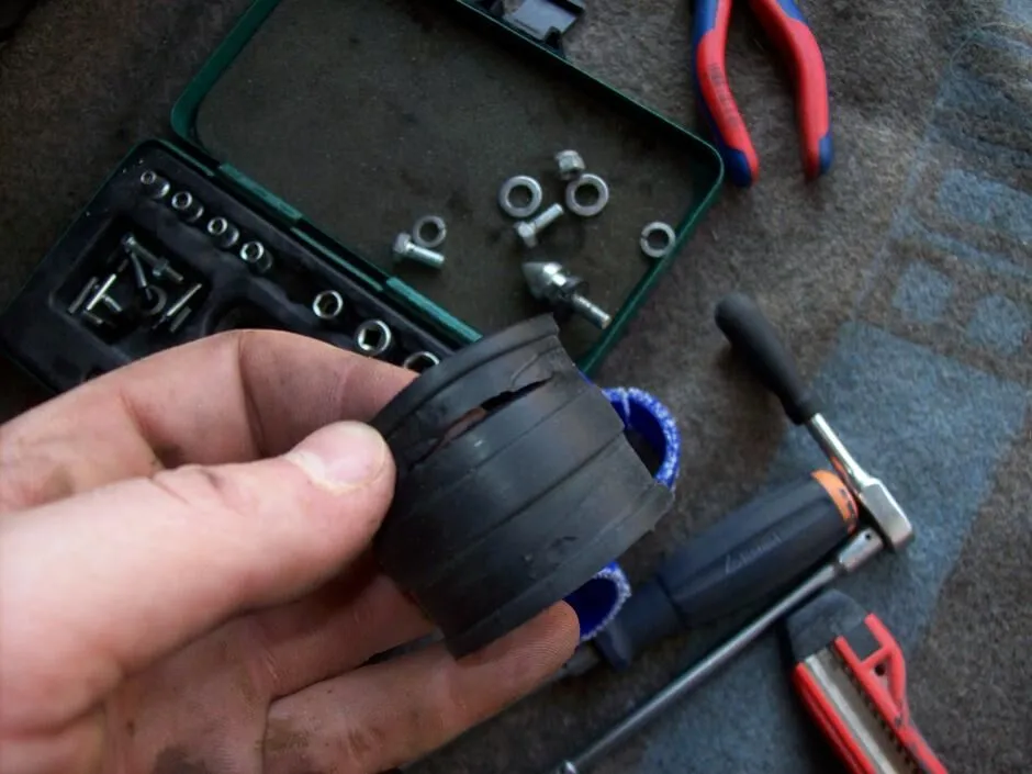

    Wie solls auch anders sein:
    Gestern sprang die Mühle nicht mehr an. Als sie es tat drehte sie wie ein Berseker hoch und ging wieder aus --> Falschluft.
    Heute auf der Suche nach dem Problem, und siehe da am Verbindungsgummi unten hingefasst --> rießen Riss drin. Nun kann ich mal aufn Schrottplatz schauen und da nen Kühlerschlauch zweckentfremden. Denn das Gummizeugs in diversen Onlineshops kann man getrost vergessen.

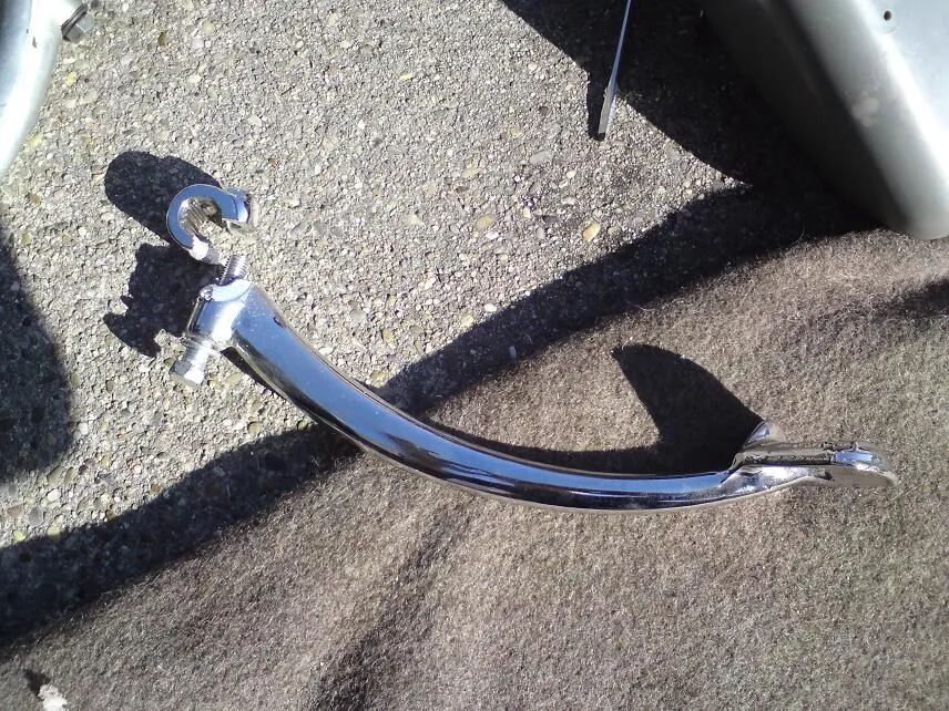

    Was man noch vergessen kann sind die tollen verchromten Kickstarter. Wer findet den Fehler im Bild :thumbdown:

    • #586
    Ist das einer vom SCK?
    Den wollte ich mir auch bestellen....
    Ob das Normal ist?
    Na ich hoffe nicht!
    SIP. Denk mal aber egal woher, alle scheisse. Also kommt der originale übern Winter mal zum verchromen

    Wiso verchromen ? Hochglanzpolieren reicht doch, dann bleibt das Material auch weicher und wird nicht spröde. Zufällig vergessen den Kicker ganz festzuziehen. Wegen sowas sind mir auch schon mal PK Kicker abgebrochen.
    hab den gleichen scheiß von sip und mir ist das ganze gewinde rausgebrochen, extrem schlechtes material...
    heute live gesehen. is echt mies das material.

    Ja bis dahin sollte es funzen :) hab mir schon nen Silikon-Gewebeschlauch a´la Samco mit dem passenden Durchmesser für ein batzen Geld geordert. Der müsste nun auch länger halten als der Gummischeiss. Glaube mir, du entscheidest dich dann definitiv fürn 133er :P

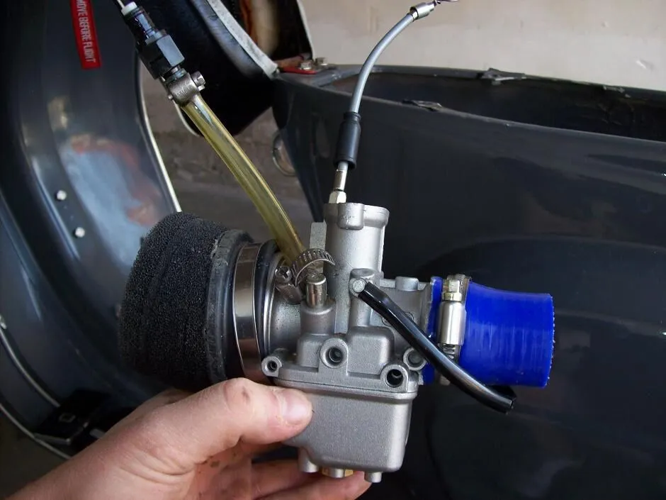

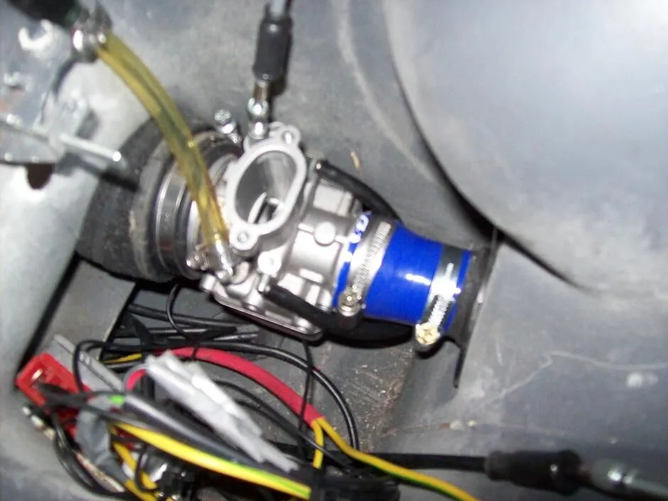

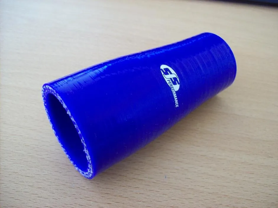

    Heute kam endlich mein Päckchen mit dem Schlauch den ich bestellt habe. Reduzierung Gewebeschlauch 38mm auf 28mm. Vergaser hat 26mm AW. Musste den Schlauch eh noch kürzen, somit wurde dieser dann auch enger und es passt wie angegossen. Was soll man auch anderes erwarten für 15€ plus Versand.
    Der normale Gummi hielt das Gewicht des Vergasers nicht aus. Hab zwar schon viel darüber gelesen dass man nen Gewebeschlauch benutzen soll, aber nein, wollte es besser wissen :) Hier der Übeltäter des Falschluftproblems.

    Habe den Schlauch aus Ebay. http://stores.ebay.de/Kubsch-Racing Bei Sandtler hatte ich mal Samco-Schläuche geschaut, aber die hatten nicht die passende Größe.
