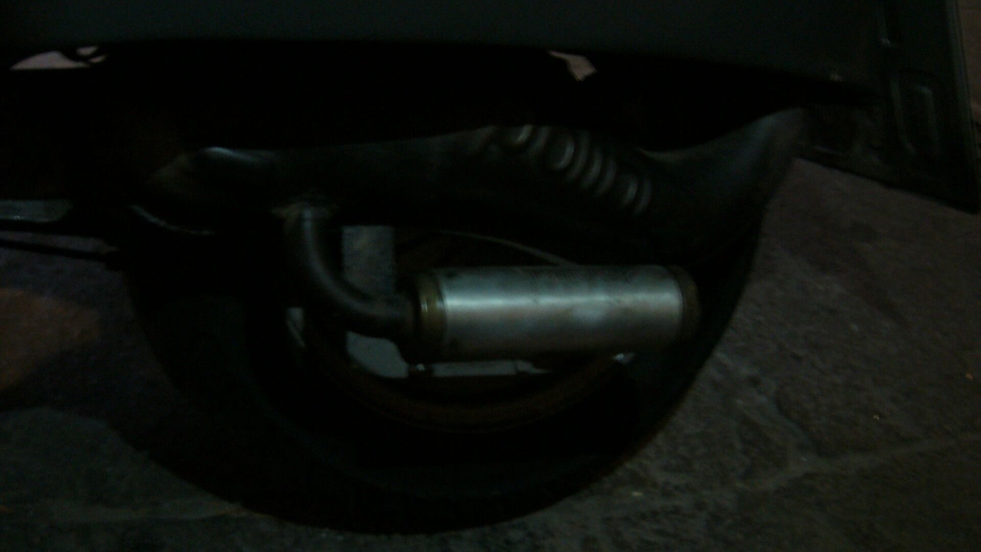

    Hi!
    Ich habe eine Vespa 50 Spezial mit 133 ccm Malossi unbearbeitet, 24er PHBL Vegaser, HD 110,
    Polini Luftfilter unbearb., Polini Schnecke.
    Der Motor dreht nicht höher als ca. 6000 upm. Zwar ein gewaltiges Drehmoment, aber mehr als Halbgas nimmt er nicht an. Max. Geschw. 90km/h.
    Meiner Meinung nach müsste mehr gehen. Dachte erst, der Vergaser sei zu gering bedüst (110). Ein Kumpel, erfahrener Zweitaktler, sagte der Auspuff (Polini Schnecke) ist zu klein (Volumen, Krümmer, Endschalld.) und macht ab einer bestimmten Drehzahl dicht.
    Welchen Auspuff kann ich verwenden, der für 133ccm groß genug ist, SEITENFACHTAUGLICH ist, und sich möglichst eintragen lässt?
    Bisher eingetragener Auspuff ist: Polini Sportauspuff mit db.89/77. Hatte auch an Polini Evolution ( weil Polini eingetragen ist) oder als günstigere Alternative an den Sito für die PK 125 ( passt der überhaupt?) gedacht.
    Oder wäre es sinnvoller, erstmal die Kanäle zu bearbeiten?
    Man sieht, ich bin ein wenig ratlos. Würde mich freuen, falls mir Jemand Tipps geben könnte,

    Sorry, habe den Zylinder missverständlich beschrieben. Er ist (leider) KEIN Direktansauger. Ansaugstutzen (ohne Membran) am Drehschieber.
    Mache morgen mal Fotos.

    Jo, habs jetzt geschafft, ein paar Fotos in die Galerie zu setzen.
    Ein Bild zeigt den Motor. Hat mich schon verblüfft, wie wenig Platz zum Schrauben im Vergleich zum Originalmotor bleibt. Um die Zündkerze rauszubekommen hatte ich erstmal keinen passendes Werkzeug da, obwohl meine Werkstatt für einen Laien nicht schlecht ausgestattet ist.
    Die Auspuff- De/ Montage war auch nicht ohne, bis ich merkte, wie man vorgehen muss (Motor absenken ect.). Werde bei nächster Gelegenheit den Zündzeitpunkt überprüfen. Ich meine, der Vorbesitzer hat was erzählt, er wäre auf "Langlebigkeit" eingestellt. Scheiss drauf, will, dass sie hoch dreht, wie es sich für nen Zweitakter gehört. Habe eh vor, sie so schnell es geht ( Geld, Zeit)auf Parmakit- Direktansauger umzurüsten.
    Jetzt halt noch das maximal vertretbare aus dem Drehschieber/ Graugusssetup rausholen. Wie gesagt, werde als erstes den ZZP checken.
