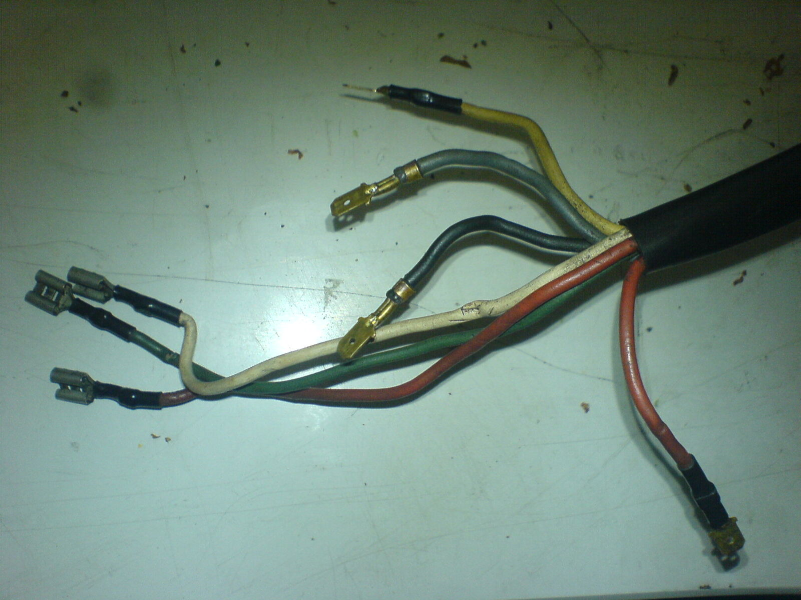

ich hab falsch gemessen, sorry.also muss ich das massekabel von der blackbox nehmen?hab einfach das von der zündplatte genommen.mess gleich nochmal nach.vllt hab ich glück und es liegt nicht an der zündplatte
also wie gesagt, ich muss das graue(warum auch immer) an ein violettes kabel anschließen.Muss mal nachschauen, ob das in den regler geht.glaube aber eher, dass es an der zündplatte liegt.
Hab mal nach folgenden Angaben gemessen:Ein kleiner Tip zur überprüfung eurer Zündankerplatte falls ihr gar keinen Funken oder aber eine schlecht funktionierende Zündung habt! ( Vespa PX - PK etc. elektron. ) Motor ausschalten ! Alle Kabel oder Stecker der Ankerplatte abziehen. Ankerplatte und Kabel-Stecker auf sichtbare Mängel prüfen. Sollte das alles in Ordnung sein geht ihr wie folgt vor um Ladespule und Pick up zu überprüfen bevor ihr direkt eine Neue Zündankerplatte kauft. Ihr nehmt ein Messgerät mit einem mindest Messbereich von 1 - 1000 OHM. Überprüfen der Ladespule: ( das ist die etwas größer Spule neben dem Pick up > schwarzes rechteck ) Das Messgerät zwischen dem grünen und weißen Kabel verbinden. Es muss Konstant einen wert von 500 OHM plus-minus 20 OHM ergeben. Sollte das nicht der fall sein oder Schwankungen vorhanden sein ist die Ladespule DEFEKT. Überprüfen des Pick up´s: ( Ein schwarzes rechteck auf der Ankerplatte > Vespa ) Das Messgerät zwischen dem roten und weißen Kabel verbinden. Es muss Konstand einen wert von 110 OHM plus-minus 5 OHM ergeben. Sollte das nicht der fall sein oder Schwankungen vorhanden sein ist das Pick up DEFEKT.

und beide Grüne 120 kOhm 3,0 kOhmAlso Ladespule und Pick up sind in Ordnung, hab genau die Werte, aber bei der Masse stimmts überhaupt nicht und ich weiß leider immer noch nicht, welches das Zündkable ist, aber auch durch wildes Ausprobieren bin ich nicht annähernd an die werte gekommen.Hat einer ne Idee, ob ich sowas irgendwo reparieren lassen kann?(vllt austausch einer spule oder so)????Eine neue Zündplatte kostet nämlich wahnwitzige 100 euro:(

Hab ne CDI, da gehen 2 grüne, das rote und das weiße rein.das graue passt in dem kabelkästchen nur zu dem violetten, alle anderen farben passen überein.Ich mess es morgen mal durch!
Hi zusammen,
ich hab bei meiner p80x wahrscheinlich einen elektroschaden.Die Blinker funktionieren nicht und die Sicherung springt dauernd raus.Da war ne Schraube im Lüfterrad, weil wegen magnetisch;-),und hat dann ein paar Drehungen mitgemacht.Jetzt sieht der Pick up echt mitgenommen aus.Siehe Foto!Wisst ihr was das für eine Zündung sein könnte?Da kommt anstatt, normalerweise, ein violettes Kabel, ein graues Kabel raus?!Danke -
