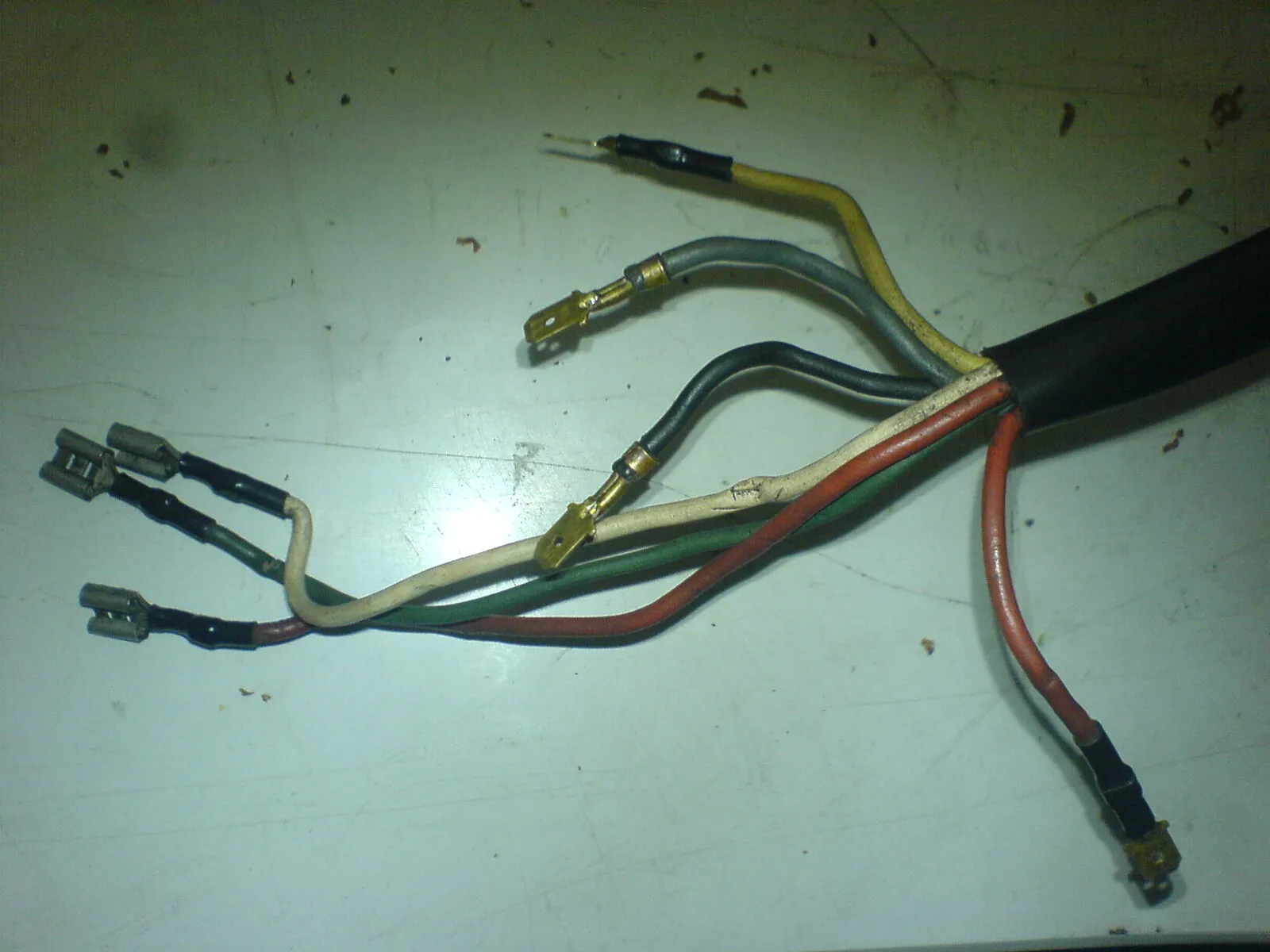

    Hi zusammen,

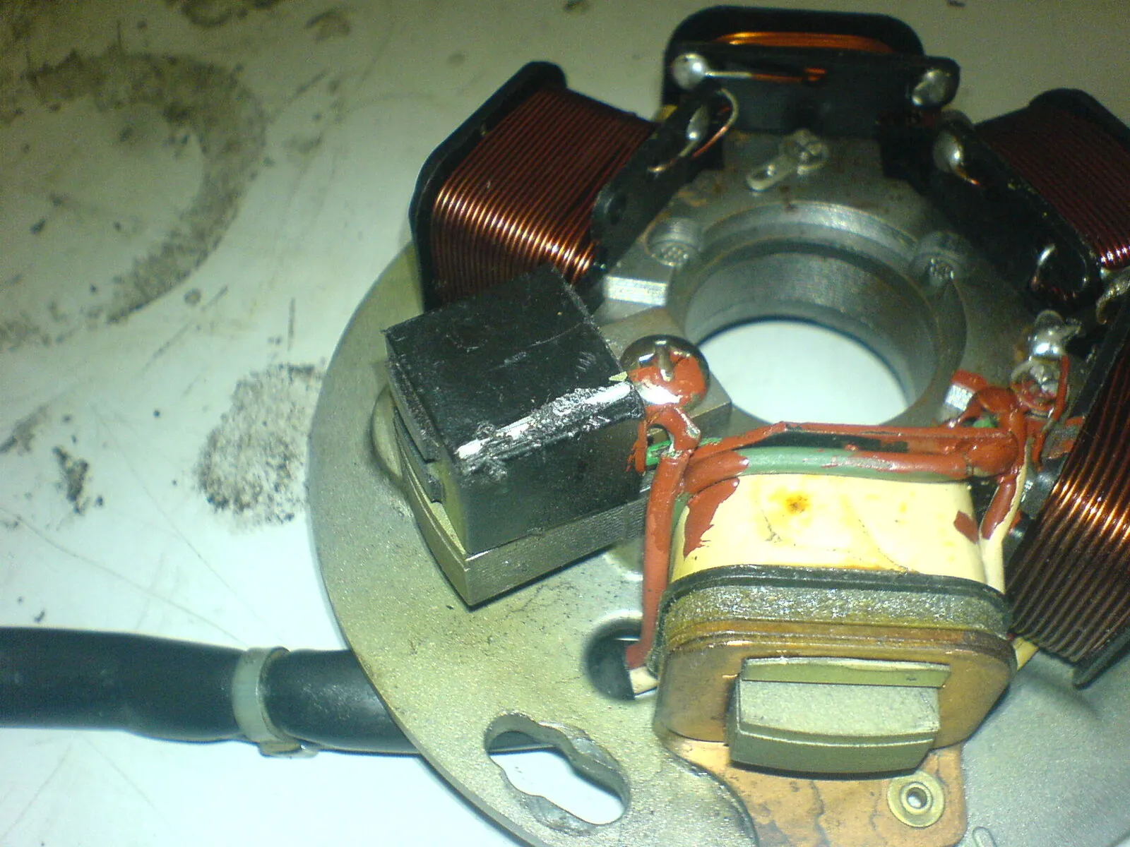

    ich hab bei meiner p80x wahrscheinlich einen elektroschaden.Die Blinker funktionieren nicht und die Sicherung springt dauernd raus.Da war ne Schraube im Lüfterrad, weil wegen magnetisch;-),und hat dann ein paar Drehungen mitgemacht.Jetzt sieht der Pick up echt mitgenommen aus.Siehe Foto!Wisst ihr was das für eine Zündung sein könnte?Da kommt anstatt, normalerweise, ein violettes Kabel, ein graues Kabel raus?!Danke

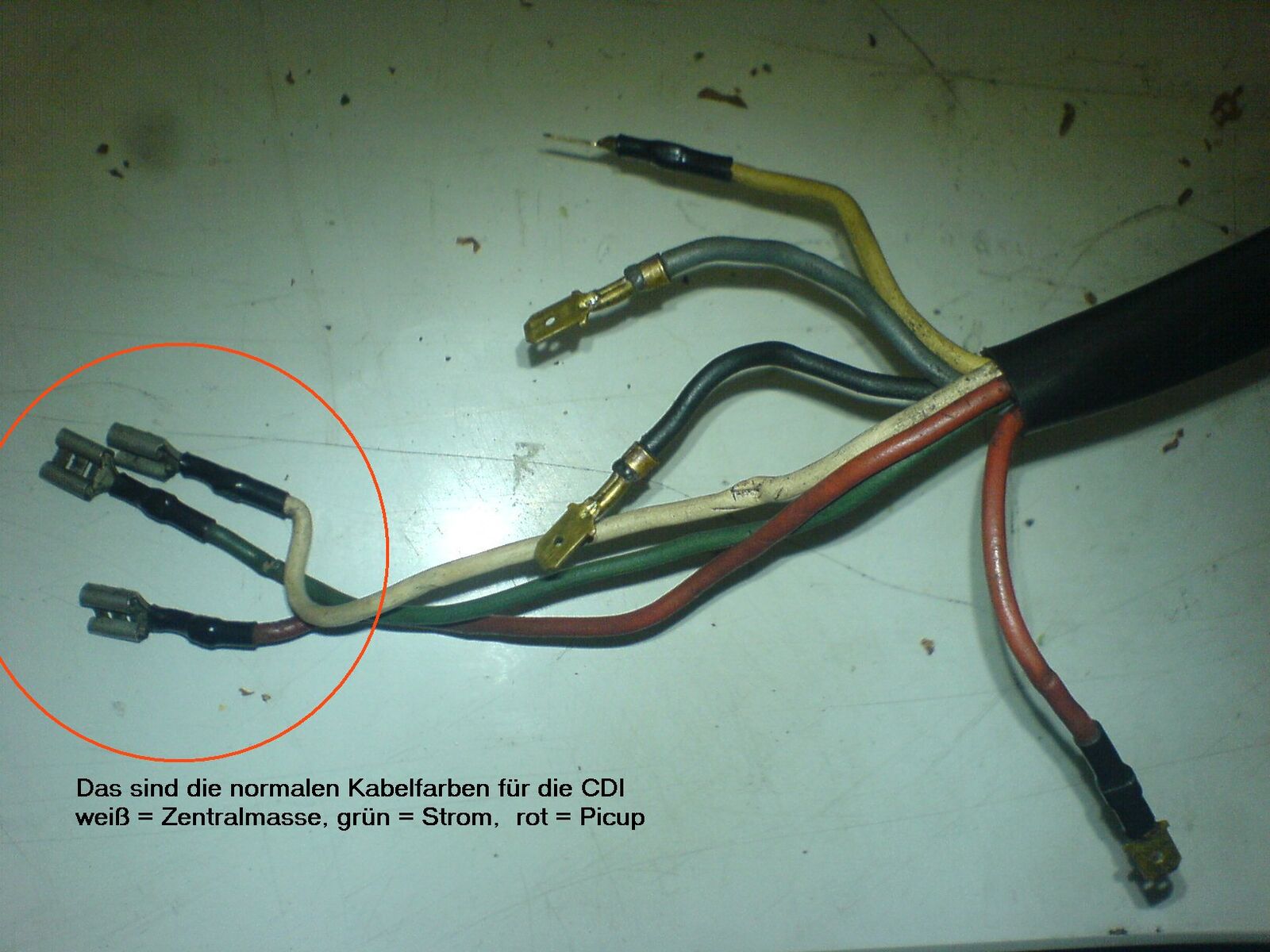

    Das weiße geht zusammen mit rot und grün zur CDI. Das weiße müsste auf Masse liegen wenn ich micht nicht total irre.
    • Primavera 125
    Einmal editiert, zuletzt von alexhauck (July 19, 2008 at 08:57)
    • July 18, 2008 at 19:06
    Hi, hat Deine Vespa ne CDI ? die Kabelfarben könnten passen. Aber auf deer Platte sieht man nicht wo die herkommen. Kabelstecker passt auch. Mess mal die gesamte Sch.. durch.

    Hab ne CDI, da gehen 2 grüne, das rote und das weiße rein.das graue passt in dem kabelkästchen nur zu dem violetten, alle anderen farben passen überein.Ich mess es morgen mal durch!

    Solltest zuerst kontrollieren ob alle Kabel auch bei dir dort ankommen, wo sie ankommen sollten. Das graue aus der Zündgrundplatte sollte zum Beispiel an den Regler führen.

    also wie gesagt, ich muss das graue(warum auch immer) an ein violettes kabel anschließen.Muss mal nachschauen, ob das in den regler geht.glaube aber eher, dass es an der zündplatte liegt.

    Ein kleiner Tip zur überprüfung eurer Zündankerplatte falls ihr gar keinen Funken oder aber eine schlecht funktionierende Zündung habt! ( Vespa PX - PK etc. elektron. ) Motor ausschalten ! Alle Kabel oder Stecker der Ankerplatte abziehen. Ankerplatte und Kabel-Stecker auf sichtbare Mängel prüfen. Sollte das alles in Ordnung sein geht ihr wie folgt vor um Ladespule und Pick up zu überprüfen bevor ihr direkt eine Neue Zündankerplatte kauft. Ihr nehmt ein Messgerät mit einem mindest Messbereich von 1 - 1000 OHM. Überprüfen der Ladespule: ( das ist die etwas größer Spule neben dem Pick up > schwarzes rechteck ) Das Messgerät zwischen dem grünen und weißen Kabel verbinden. Es muss Konstant einen wert von 500 OHM plus-minus 20 OHM ergeben. Sollte das nicht der fall sein oder Schwankungen vorhanden sein ist die Ladespule DEFEKT. Überprüfen des Pick up´s: ( Ein schwarzes rechteck auf der Ankerplatte > Vespa ) Das Messgerät zwischen dem roten und weißen Kabel verbinden. Es muss Konstand einen wert von 110 OHM plus-minus 5 OHM ergeben. Sollte das nicht der fall sein oder Schwankungen vorhanden sein ist das Pick up DEFEKT.
    Meßwerte für die Zündspule (Blackbox):
    Messen zwischen Wert zul. Toleranz Massestecker
    und Weiß 0,0 Ohm 0,0 Ohm Massestecker
    und Rot 0,5 kOhm 50 Ohm Massestecker
    und Grün 116 kOhm 3,0 kOhm Zündkabel
    und Weiß 4,2 kOhm 0,2 kOhm Zündkabel
    und Rot 4,6 kOhm 0,3 kOhm Zündkabel
    und beide Grüne 120 kOhm 3,0 kOhm
    Also Ladespule und Pick up sind in Ordnung, hab genau die Werte, aber bei der Masse stimmts überhaupt nicht und ich weiß leider immer noch nicht, welches das Zündkable ist, aber auch durch wildes Ausprobieren bin ich nicht annähernd an die werte gekommen.Hat einer ne Idee, ob ich sowas irgendwo reparieren lassen kann?(vllt austausch einer spule oder so)????Eine neue Zündplatte kostet nämlich wahnwitzige 100 euro:(
