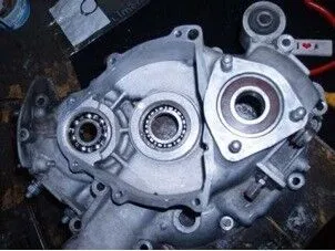

Ab Werk offene Lager, das heisst schlimmsten Falls kann ich das Lager so drin lassen?
Oder sollte ich auf alle Fälle ein neues verschlossenes Lager verbauen?
Ok,
dann werd ich einfach ein geschlossenes Lager für hinten Bremstrommel kaufen. Ich denk das ist eins von den lagern die einfacher rausgehen als die anderern?

Wie kann man am besten überprüfen ob die Lager noch Ok sind?

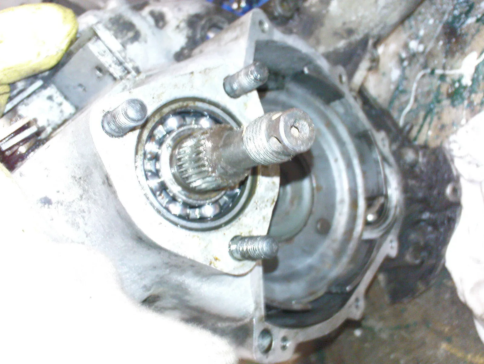

Ach ja:
An der Antriebswelle, dort wo man die Bremstrommel mit 3 Schrauben wieder anbringt. Dahinter ist ja ein großes Lager. Muss da nicht eine Dichtung drauf? Wo ich das abgebaut hab war fast nichts mehr übrig von dem was da drauf war. Irgend was flaches(Dichtscheibe oder so)

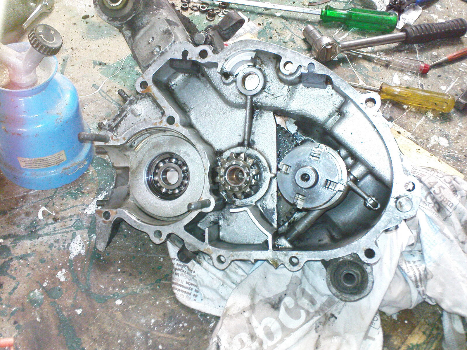

alle Lager raus....mmm das ist ja nicht so toll. Dei meisten gehen auch nicht so einfach raus. Muss ich mal schauen wie ich das mache. Die Kurbelwelle ist noch die mit der Messingbuchse. Sieht aber alles ganz gut aus. Fast zu schade um zu tauschen. Muss ich mir überlegen ob ich das mache.
Kann ich das Primärritzel gegen das 15ér tauschen? Passt das mit dem großen Zahnrad hinter der Kupplung?
Ist übrigens ein 3 Gang und ich möchte einen org. 50ccm fahren.

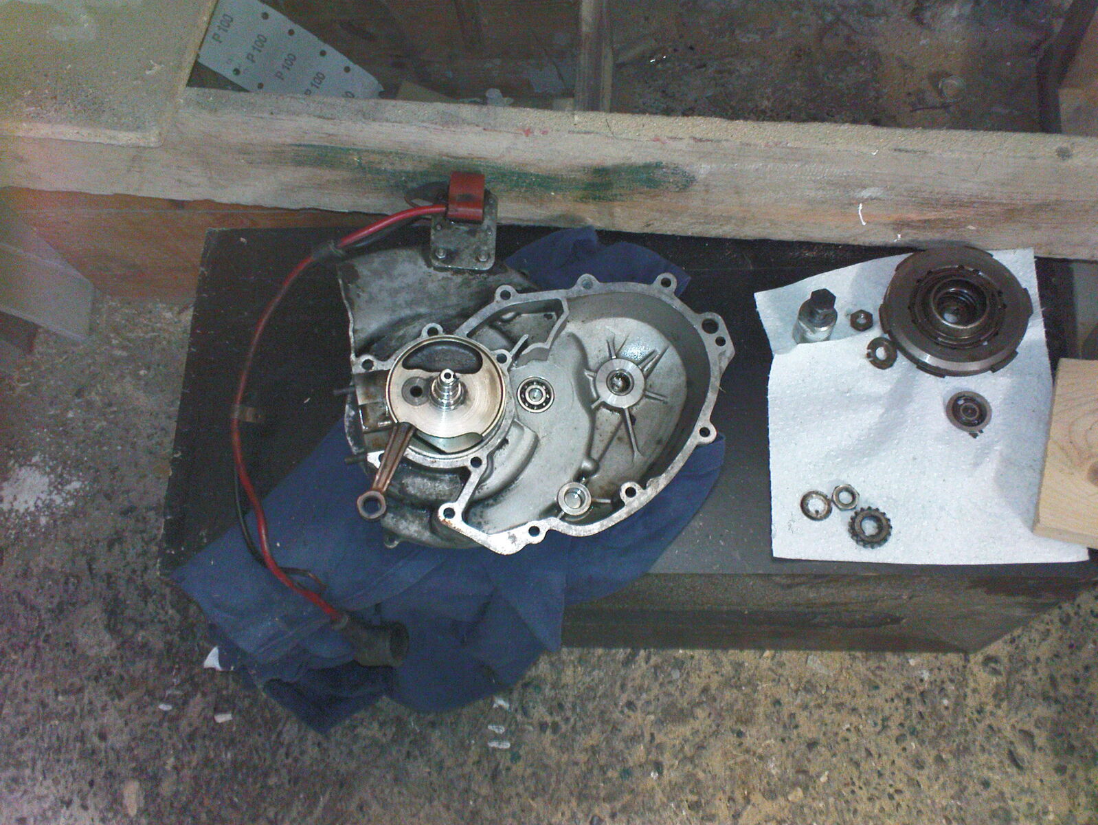

Hi Leute,

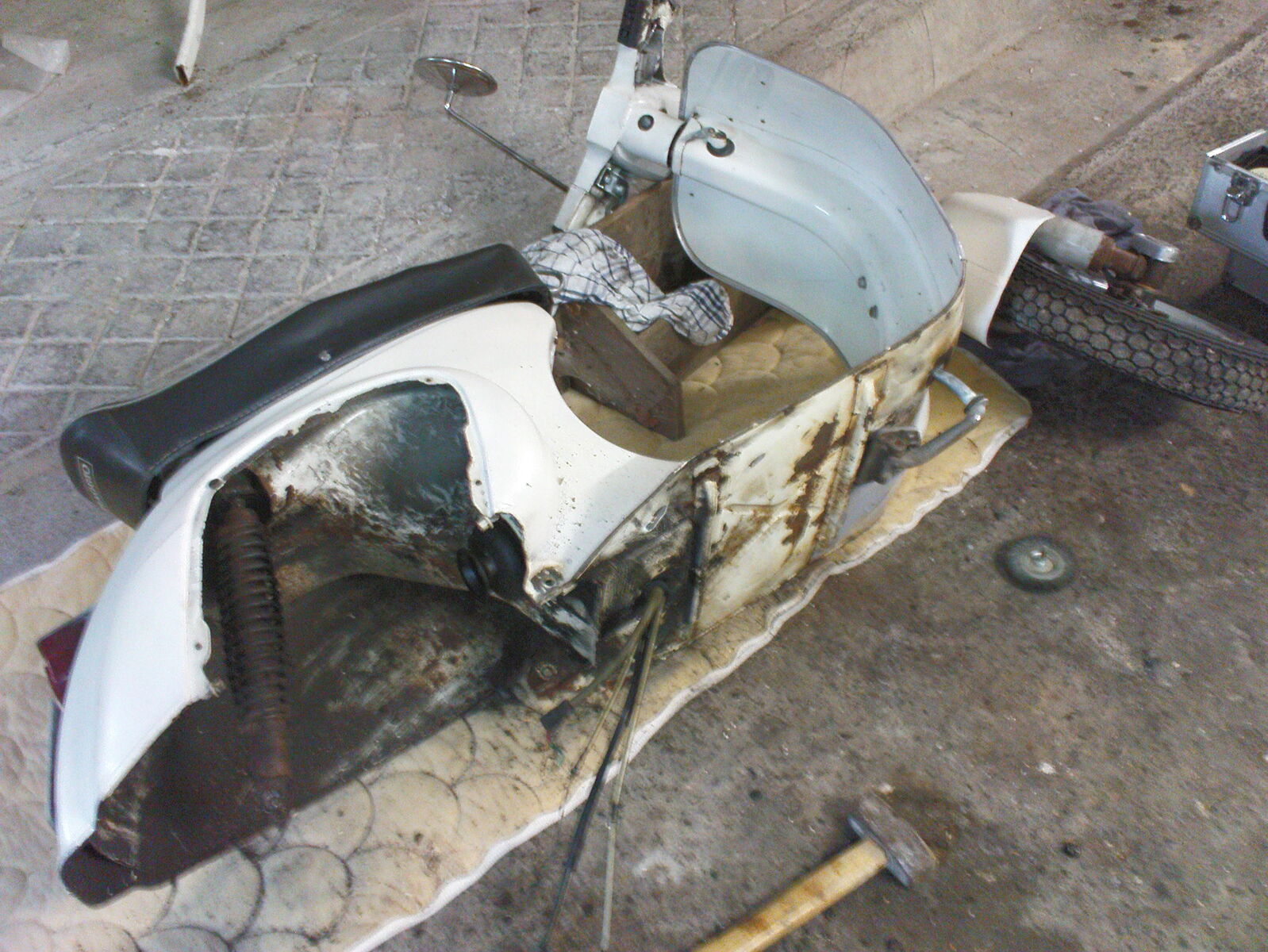

nach langem hin und her hab ich mich doch entschieden den Roller zu zerlegen. Grund war das er fehlluft zieht und sicherlich die Simmerringe defekt sind. Was ich jetzt bestätigen kann.
Ich hab den Motor jetzt gespalten:
Was sollte man auf alle Fälle tauschen?
Simmerringe klar! hab ich getauscht! Anschlagkummis auch.
Kupplung wird auch getauscht.
Aber was ist mit Lager? Kurbelwelle? Das sind Dinge die ich eher ungern tauschen möchte´, da es sonst auch sehr schnell teuer wird.
Was meint ihr?
