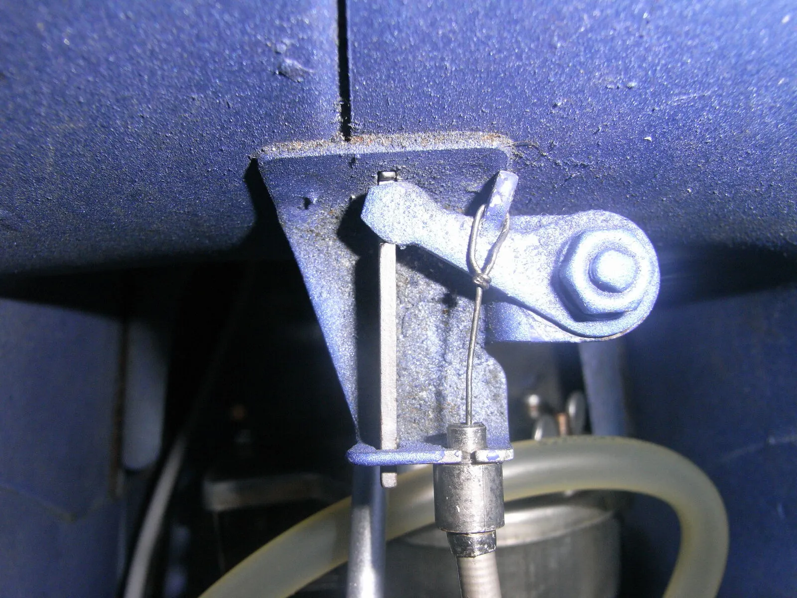

    also mir ist das noch nie passiert die Stellung die man auf dem Bild sehen kann ist fast komplett gezogen. Jetzt wenn ich weiter ziehe dann geht das Blaue teil am rahmen an und blockiert das ich den Hebel weiter rausziehen kann.
    hier mal ein Bild von meinen Hebel, die konstruktion ist eigentlich so gebaut das man den Choke gar nicht ganz herrausziehen kann so wie mich das anschaut. Vielleicht bringt dich das Bild weiter:
    ich fahr grad den dr75 is ziemlich gleich jedoch einen 16.16er vergaser aber im groben ist das ziemlich gleich und die 70HD die ich grad fahre is zu mager. Ich probier demnächst die 75er aus. Hoff ich konnte dir helfen

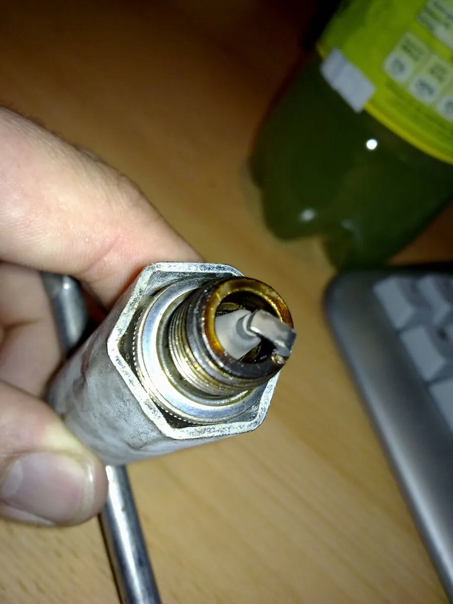

    hab vor kurzem umgebaut auf dr75 + 16.16er Vergaser. Hab den Vergaser so eingestellt wie es empfohlen wurde so ca 1.5-2 umdrehungen raus. Sie läuft an sich super bei vollgas und dann gezogen Choke stottert sie. Fahr teilsyn Öl. Hab eine HD70 verbaut und mein kerzenbild sieht so aus:
    Sie ist nicht ganz braun sondern eher grau. Das heißt sie läuft zu mager. Jetzt soll ich das gemisch fetter einstellen, Soll ich die gemischeinstellschraube jetzt komplett so lassen wie sie ist und eine größere HD rein oder einfach an der rumspielen? Was verändert diese Schraube genau und bringt es etwas die zu verändern bei meinem Kerzenbild?
