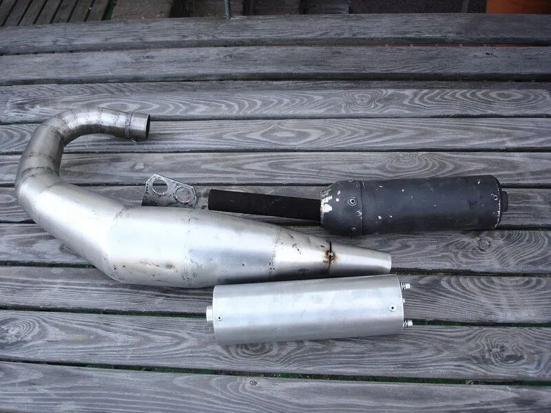

    Nop das Lochblech was du zum Lochrohr wickelst ist Bestandteil des ESD.
    Lochblechrohre sollten so wie im Foxracing link steht 3 mm Lochung haben.
    Gute Schallschluckwirkung aber das Füllmaterial bleibt noch drinn.
    Lochblechrohre für den Dämpfer in allen Innendurchmessern => mit 3 mm Lochung wie in allen verbauten Dämpfern.
    Auf Anfrage gibts die Rohre auch mit 5 mm Lochung.
    Stinger ragt in den Resokörper des Puffs rein und wird an der Halteplatte für den ESD fixiert.
    Ist also ein Schallbrecherrohr was nich zwingend notwendig ist und leistungsreduzierend.
    Wobei sich 25mm Durchmesser und Länge um 25cm als guter Kompromiss bei den dickeren Anlagen rausgestellt haben.

    Stinger ist eigentlich nur nen dünnwandiges Metallrohr ( wegen Gewicht )
    Das beim ( SIP/JL usw.) mit 23mm Durchmesser und ca 25cm Länge in den Gegenkonus ragen sollte.
    More 2 come in 30 minuten jetzt ist kidis ins Bett bringen angesagt
    Edith hat nen Bild von meinem alten SIP Performance rangehangen.
    Das obere dunkle Teil ist der O-ESD mit O-Stinger
    Unten liegt einer der ersten Fox Racing ESD der dann verbaut wurde
    Also die Standarttüten haben den Stinger schon on Board
