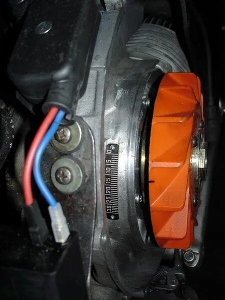

verkabelung am restetonne kabelbaum px alt ohne batterie
blau,grün,schwarz vom kabelbaum........blau,rotschwarz und gelbweiß von der v-tronic lima.
gelbweiß kommt an kabelbaum blau
rotschwarz kommt mit kabelbaum grün zusammen an cdi 1
gelbweiß kommt mit kabelbaum schwarz zusammen an cdi 2...feddich..alles andere bleibt so.
ot via umschlag ermittelt markiert und pornstar-skale angebracht.

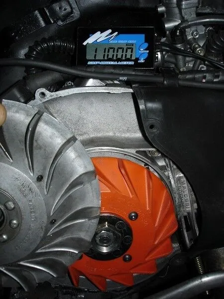

1 kicken und der hobel lief,drehzahl mit induktiven digitalmesser abgenommen und auf 23° bei 1400 umin geschoben.
wenn ich jetzt im ll gas aufreiße liegen bei 8500 17° an.
als erstes ist mir das schwache licht bei unter 2000 umin aufgefallen.soll wohl an den nur vier spulen liegen...wie auch immer
dann das mini lüra das soviel luft zum gehäuse läßt da kann man ja ne schweineherde durchtreiben.sowas soll bei regenfahrten störungsfrei laufen????
der kracher sind die lamellen des lüra die mir der laufrichtung fließen....zum vergleich das o-lüra mit lamellen die luft schaufeln..gegen die laufrichtung
kein wundern das die v-tronic so ne schlechte kühlleistung haben soll..da werde ich auf jeden fall noch was machen müßen.
