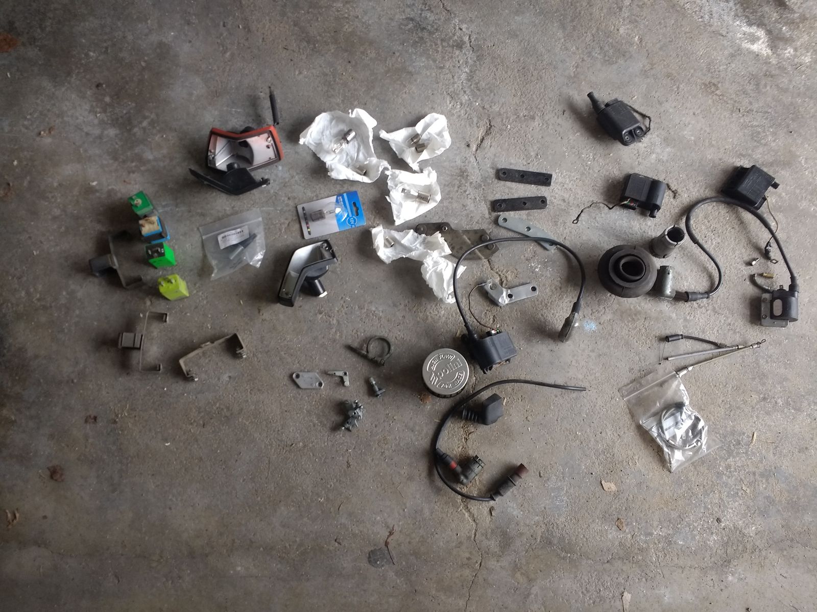

- CDIs, Zündspulen (teilweise neu), Polini SF Luftfilter, Spieǵelhalter, Gußkappe, Schelle, Kleinteile für SHB Vergaser 70 inkl.
