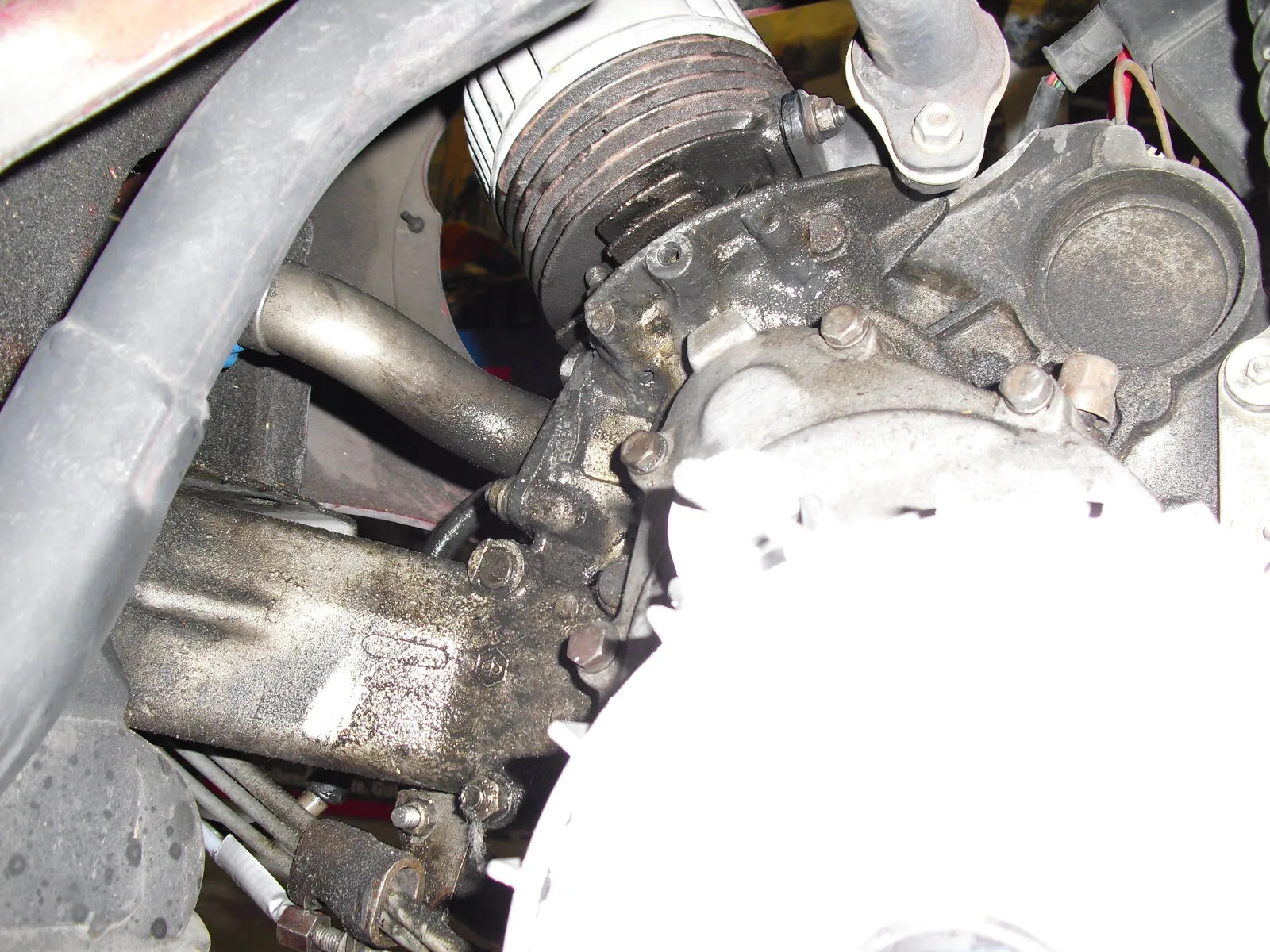

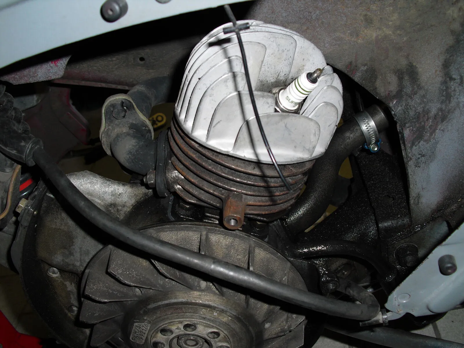

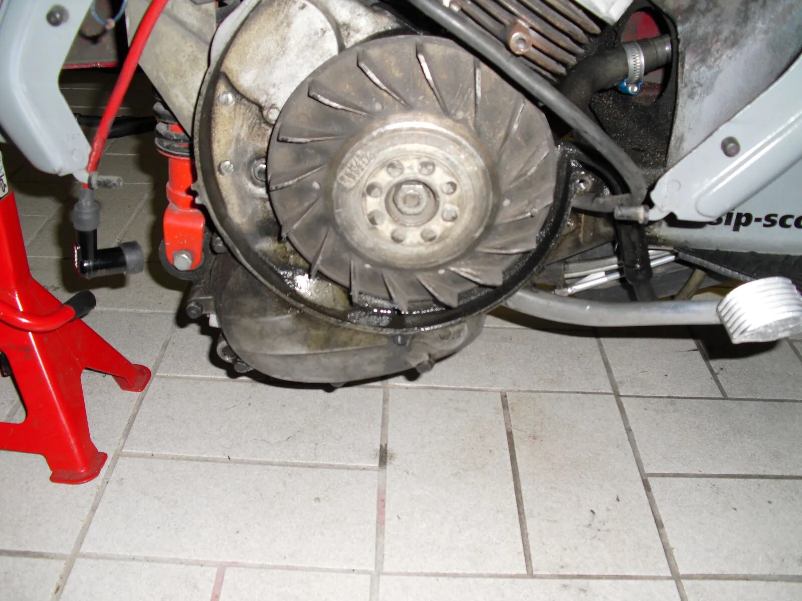

so hab mal den motor frei gemacht am ASS wär eine schraube recht locker und dichtung könnt eine neue nicht schaden, ebenfalls sieht es aus als wenn es am zylinderfuss bisschen raussifft und was mir aufjedenfall aufgefallen ist jetzt das es hintermlüfterrad sifft...kann man auch auf dem bild gut erkennen.
ja den thread hab ich mir eben schon durchgelesen...=(
dann werd ich als nächstes wohl mal ansaugstutzen, zylinder und gehäuseschrauben nachschauen ob da was locker ist...
