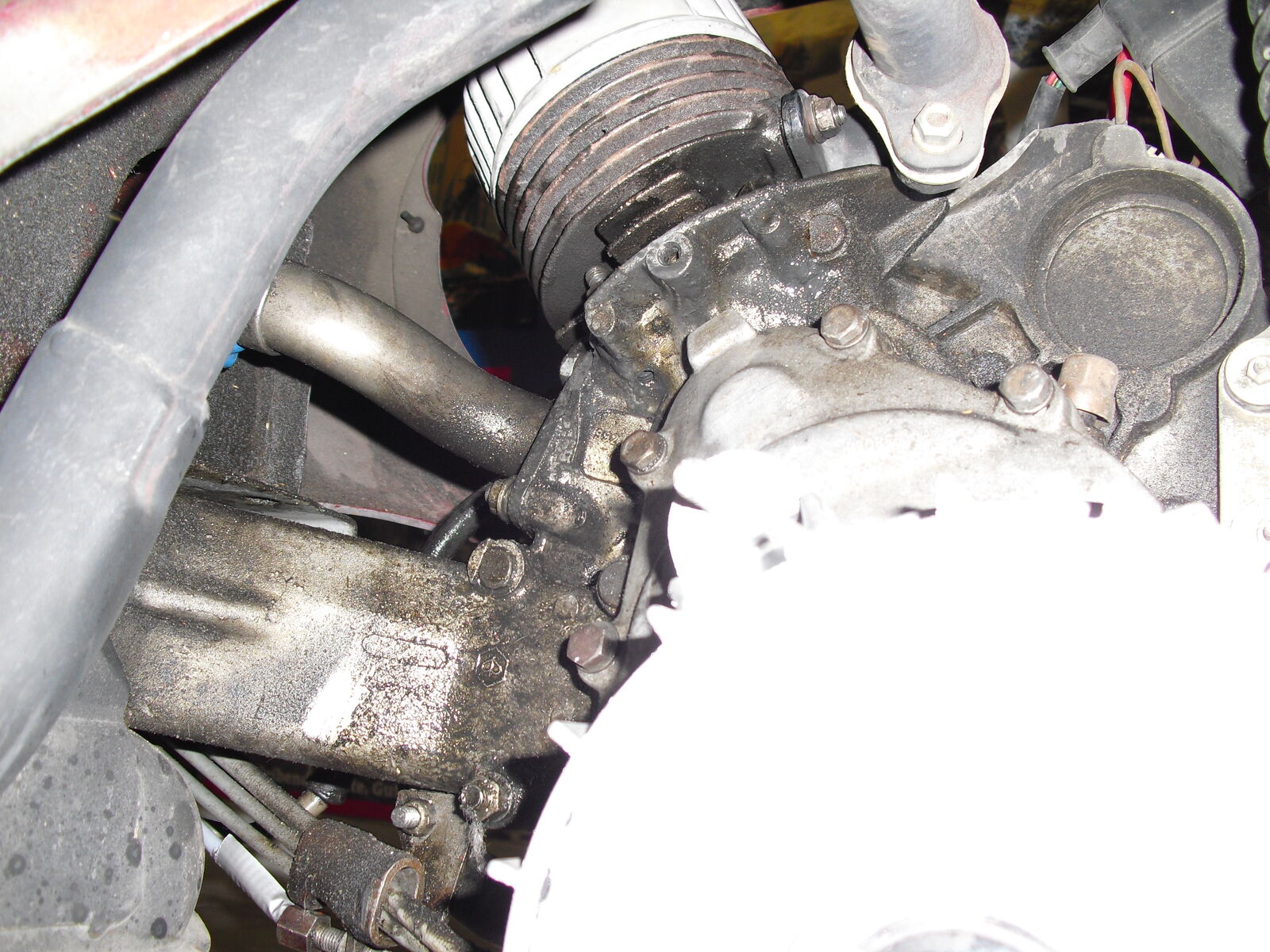

    so hab mal den motor frei gemacht am ASS wär eine schraube recht locker und dichtung könnt eine neue nicht schaden, ebenfalls sieht es aus als wenn es am zylinderfuss bisschen raussifft und was mir aufjedenfall aufgefallen ist jetzt das es hintermlüfterrad sifft...kann man auch auf dem bild gut erkennen.

    Oh ja, der Simmerring hinter dem Lüfterrad ist platt, musst du einen neuen einbauen. Kannst aber so im eingebautem Zustand erledigen das ganze. Einfach nur das Lüfterrad abziehen, dann die ZGP raus und den Simmerring rauspopeln mit nem Schraubendreher oder der gleichen. Den neuen Simmerring draufklopfen mit nem stück passendem Rohr oder einer langen Nuss. Auf die richtige Richtung achten. Fertig.

    ist ja scheisse sowas aber ok und daran kann das mit dem einfach hochdrehen liegen also an dem simmering ?

    Jap. Den Limaring kann man zur Not auch ohne den Motor zu zerlegen wechseln !

    Wie bekomm ich den limaring am besten raus hat einer nen tip sitz grad davor aber mit dem schraubenzieher hab ich grad schiss den da rauszupopeln vor allem hab ichs schon versucht kratz aber nur auf der gummischicht vom simmerring rum :confused:

    Hämmer vorsichtig mit nem flachen Schraubendreher in den Simmerring und hebel ihn anschließend herraus.

    oder vorsichtig eine oder zwei schrauben reindrehen und dann rausziehen, musst nur aufpassen dass du dabei nichts beschädigst

    Ok der simmerring ist draussen :)
    Das oel das ich letztesmal abgelassen hab riecht meines erachtens nicht nach benzin, der stechende geruch muesste ja gut rauszuriechen sein, also denk ixh mal das der simmerring kulu seitig noch ok ist. Also werd nen neuen bestellen dann mal schauen ob besser ist.
