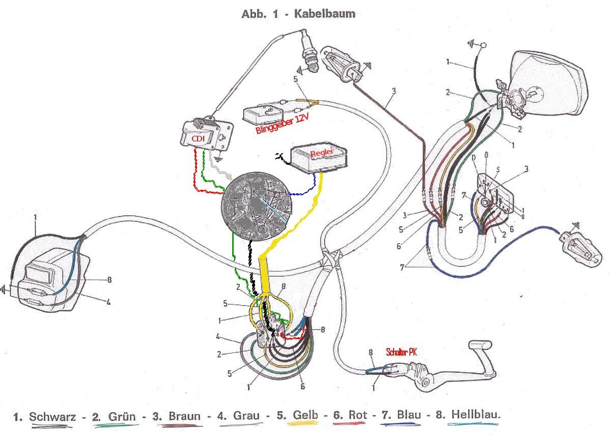

    Spricht etwas dagegen, die Verkabelung so vorzunehmen?
    also Dreierstrang aus WEIß/ GRÜN/ ROT an CDI. CDI an Masse
    Es verbleiben GRÜN, BLAU, Schwarz
    -Schwarz: an alle Massekabel im Verteiler
    - Grün: an rot für den Killschalter (fraglich, ob wie in hier auch vertreten dann zürück an freien grünen Stecker der CDI)
    - Blau: an Spannungsregler (der wiederum an Masse)
    Vom Spannungsregler aus alle Verbaucher ansteuern.
    Irgendwelche Bedenken? Muss so etwas am Schalter gemacht werden?
    Grüße Jan
    Hallo Zusammen,
    im Forum und Netz gibt es allerhand Anleitung zur Umrüstung auf die elektrische kontaktlose Zündung. Leider habe ich noch keine detaillierte Anleitung für den konkreten Fall des 50n special gefunden.
    VIelleicht hat ja jemand schon genau diesen Umbau bei sich durchgeführt und kennt einige Tipps.
    Zu meiner Vespa:
    50n special Bj. '78
    bisher standard kontaktzündung 6 V (Originalzustand), kleiner Konus 19mm, Blinker am Lenker
    mein Kabelbaum entspricht folgender Skizze:
    [Blockierte Grafik: http://www.fuffi.de/technik/schaltplaene/smallframes/v5b3t_v50spec_lenkerblinker_kabel_farbig.jpg]
    Ziel ist die elektrische kontaktlose Zündung auf 12V.

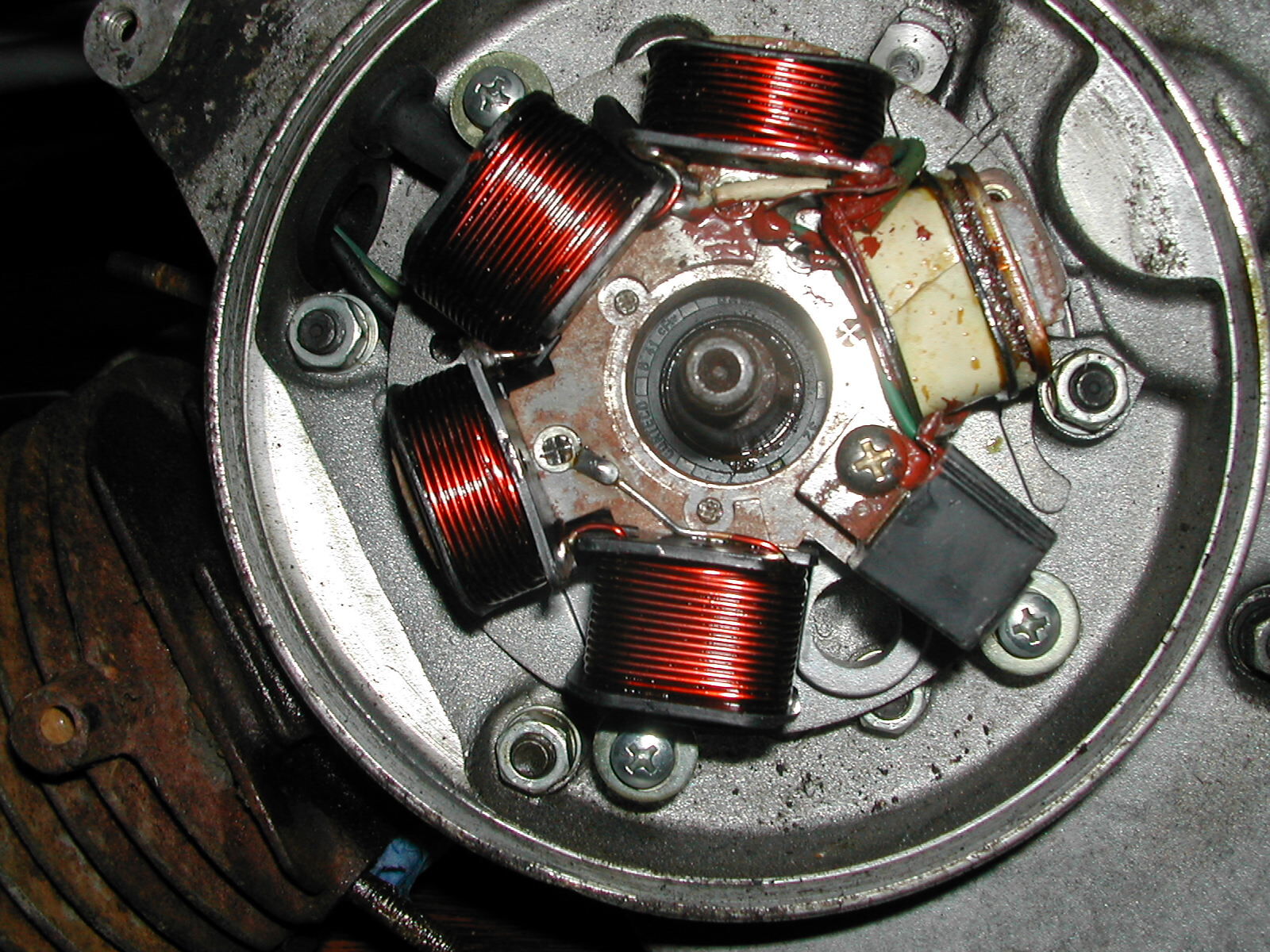

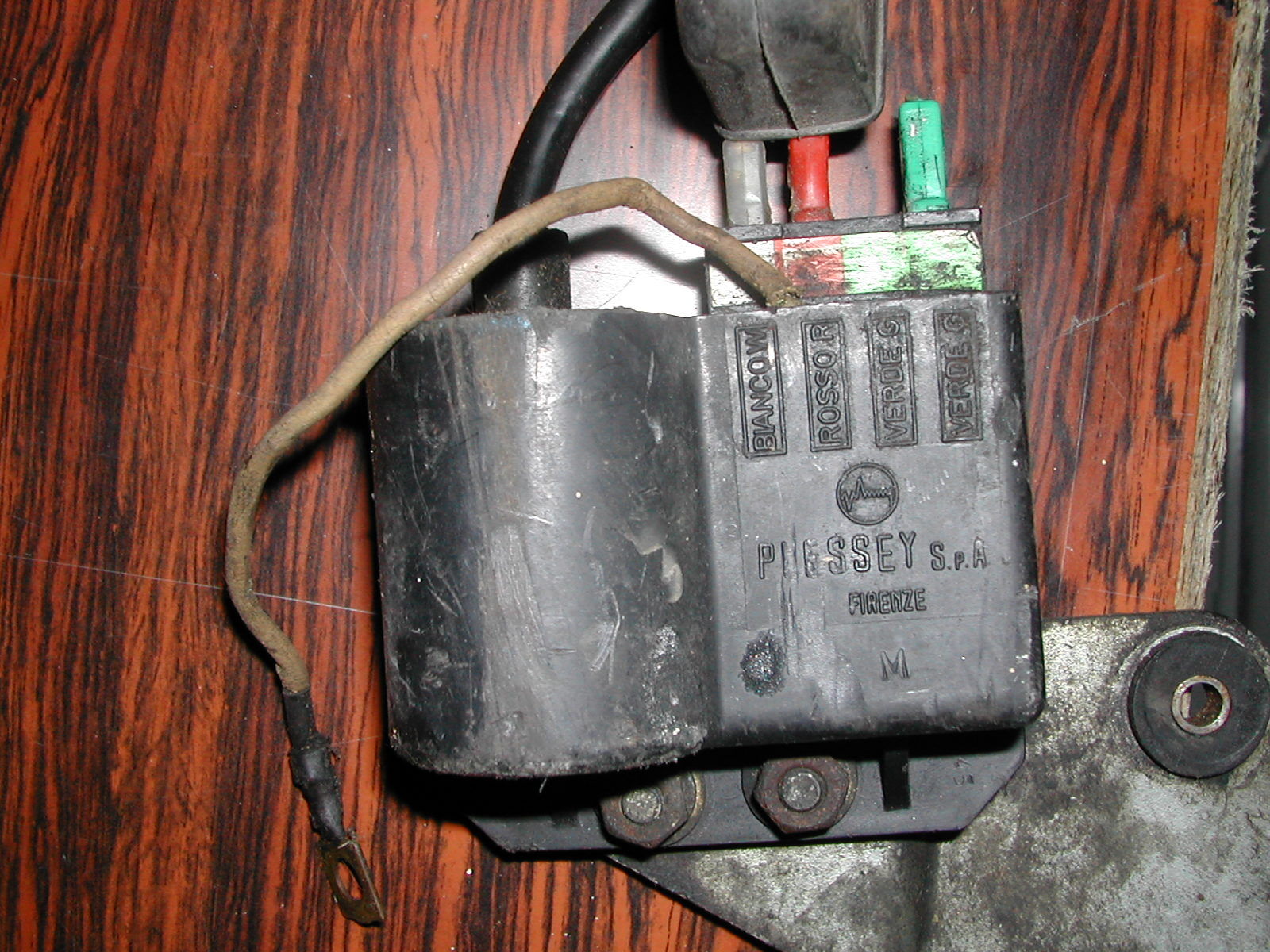

    Dazu neuer Motor mit elektronischer Zündung angeschafft. Großer Konus.
    Die CDI:
    Die ZGP:
    Neue Zündung mit Kabeln und CDI:
    Aus der ZGP kommen 3 Kabel, die zur CDI gehen: ROT, GRÜN, Weiß
    Daneben noch ein Strang mit weiteren 3 Kabeln: SCHWARZ, BLAU, GRÜN
    Wie kann ich die neue Zündanlage mit dem alten Kabelbaum (Skizze) verbinden, bzw. wie muss ein neuer Kabelbaum aussehen?
    Grüße Jan
