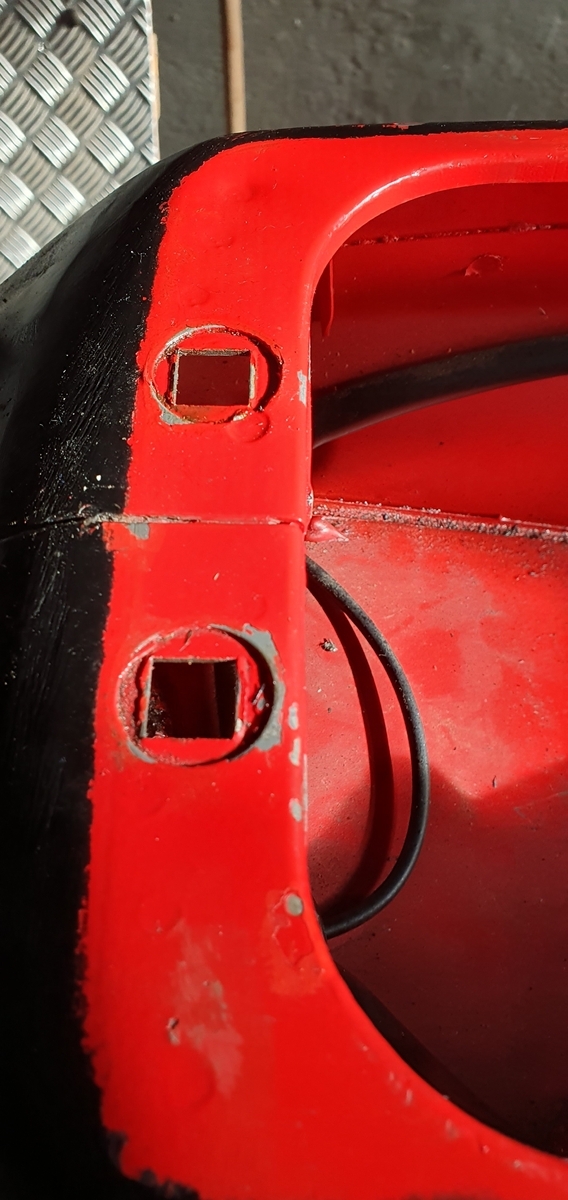

    Hallo Freunde,
    Pk 50 s
    Wo krieg ich die Rahmenmuttern M8 her? . In diese werden Tank und Sitzbank befestigt.
    Vielen Dank für Hinweise oder auch Hinweise für haltbare ,alternative Befestigungsmöglichkeiten.

    aarwespe
    1,560
    7,300
    1,009
    Raum Diez/Limburg
    VesPazzi Rhein-Lahn
    • October 10, 2023 at 17:14
    • #13,212
    offen Rundschaft Flachkopf - Ihr Blindnieten und Blindnietmuttern Sho (blindnieten24.de)
