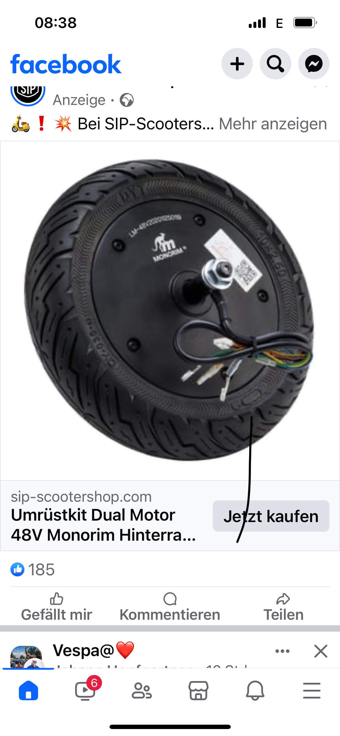

    Kennt das jemand oder ist das ein Fake?
    Also ich glaub das ist Fake natürlich kann ich mich aber auch täuschen.
    guckst Du:

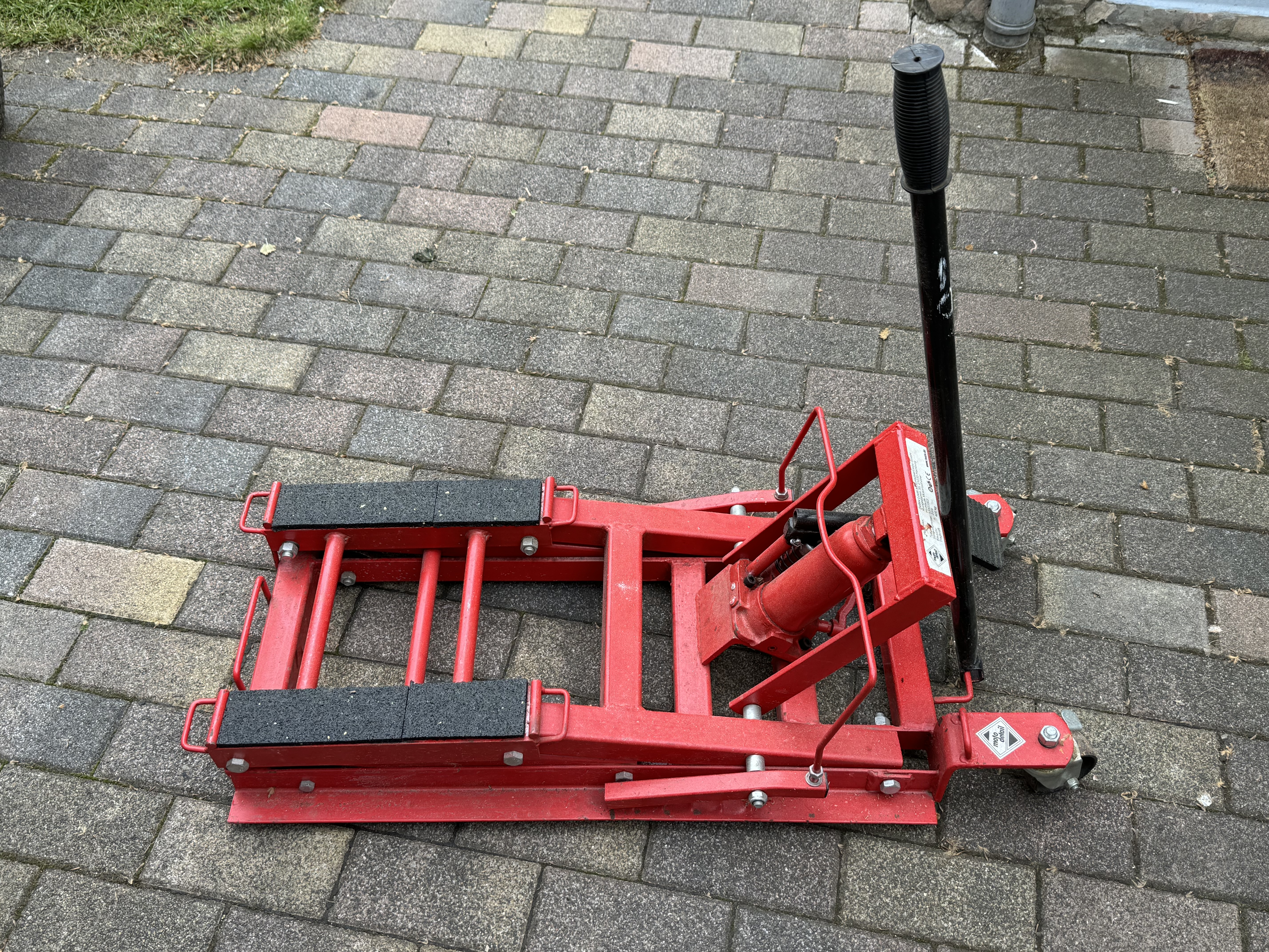

    Hallo meine Vespa Freunde,
    eine frage hat jemand mal so ein Motorrad Hebebühne/Motorradheber umgebaut ?
    Um die Arbeiten an der Vespa zu erleichtern?
    Danke euch mal für eure Tipps

    Hallo el_vespino,
    die kleine, abgebildete Hebebühne hat einen kurzen Hubweg. Zum Anheben des Rollers reicht es.
    Zum Arbeiten finde ich den zu niedrig.
    Ein Umbau ist sehr aufwändig...Quadratrohr, schweißen etc. zudem darf die Konstruktion den Schrauber nicht gefährden.
    Habe deshalb die abgebildete damals verkauft.

    Ich habe so etwas auch mal geschenkt bekommen. Ist keine wirkliche Hilfe, kippelig, muss man sich eine Art Adapter bauen damit da sinnvolle Unterstützung des Rahmens erfolgt. Vespa ist hecklastig, nicht wirklich klasse.
