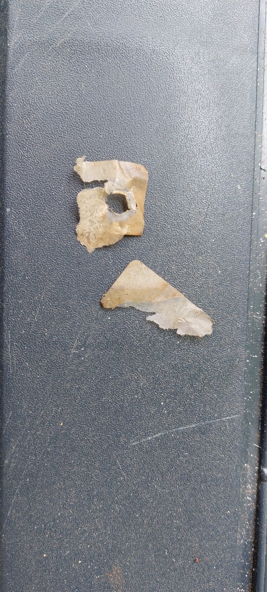

    Zitat von 125vnb6
    Das ist nicht irgend ein Papier, sondern die Dichtung die zw. Vergaser und Luftfilter montiert wird!
    Nr. 16 in der Explosionszeichnung
    Ne, das ist in der Tat irgend ein Papier. Die Dichtung ist vorhanden und auch korrekt eingebaut.
    Der Vergaser ist gebraucht erstanden und vielleicht hat da jemand eine zweite Dichtung nicht korrekt montiert.

    Einen Übeltäter habe ich ausfindig machen können. Es war irgend ein Papier zwischen Luftfilter und Vergaser. Jetzt dreht der Motor wieder wie er soll.
    Anbei ein Bild davon
    Aufgrund des Hinweises von Kawitzi hab ich mal das Öl abgelassen. Und siehe da, es war nur in etwa doe Hälfte drinnen. Haben dann frisches aufgefüllt, aber die Problematik bleibt weiterhin. Somit sollten es wohl eindeutig die Kulubeläge sein, oder?
    Seit der Papierfetzen am Luftfilter entfernt wurde springt sie tatsächlich auch sofort beim ersten Kick an.
    Somit kommt es gar nicht mehr dazu, dass der Kicker schwerfällig wird. froehlich-)
