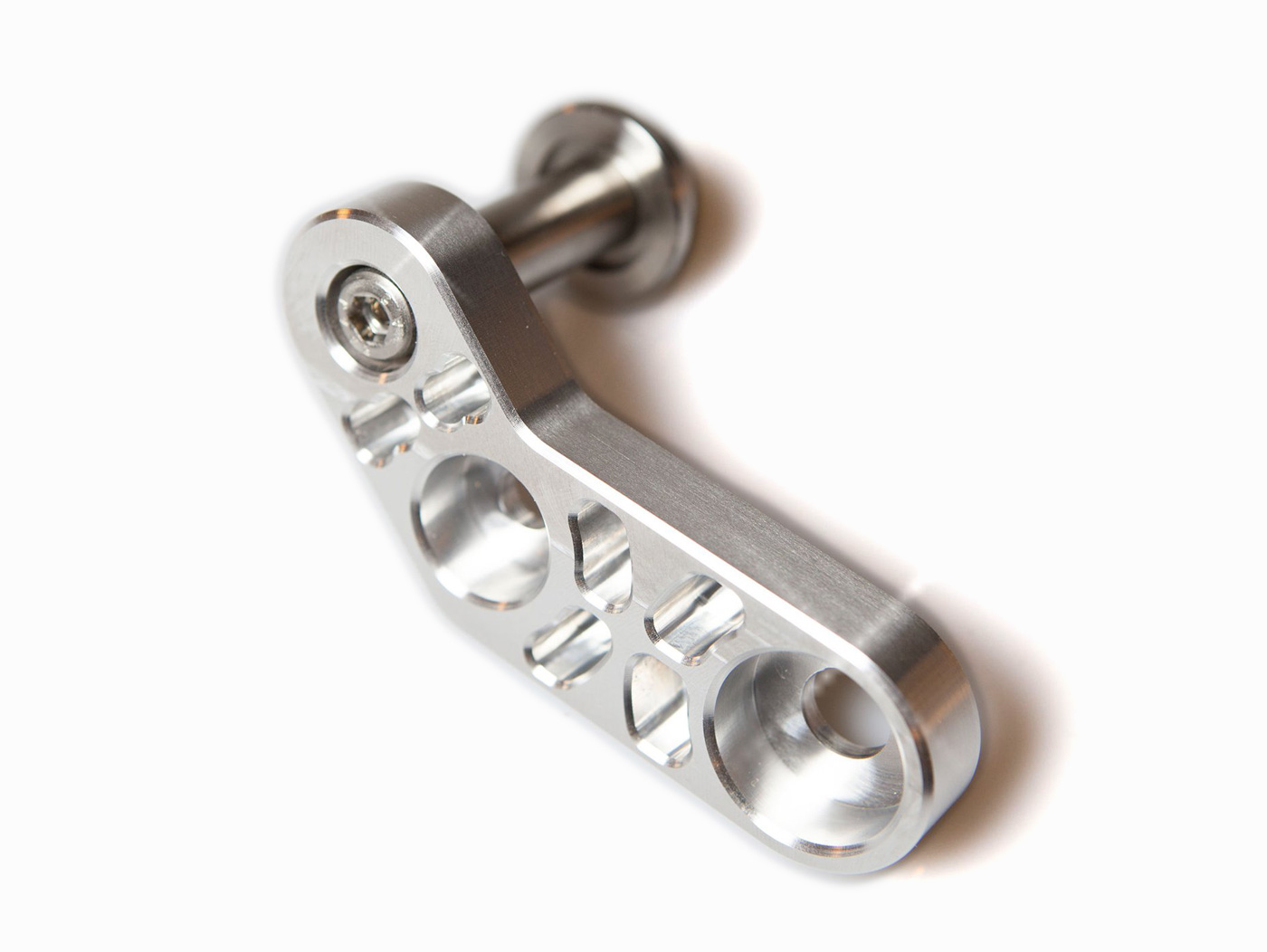

    Die diversen Anti-dive-Kits versetzen den Stoßdämpfer auf den Radmittelpunkt und reduzieren das Eintauchen beim Bremsen. Das Kit ist bauartbedingt nicht kausal für das beschriebene Verhalten.
    Anti-Dive Kit für Stoßdämpfer vorne -CMD Gentle Goat- Vespa V50, PV125, ET3
    Dieses Kit verlagert den Drehpunkt des Stoßdämpfers auf die Höhe des Radmittelpunktes. Damit wird der Stoßdämpfer direkt, ohne Übersetzung…

    Mit dem Anti-Dive hat das eher nix zu tun, die Kombi mit Anti-Dive funktioniert nur mit sehr weichen Dämpfern, ähnlich der originalen.
