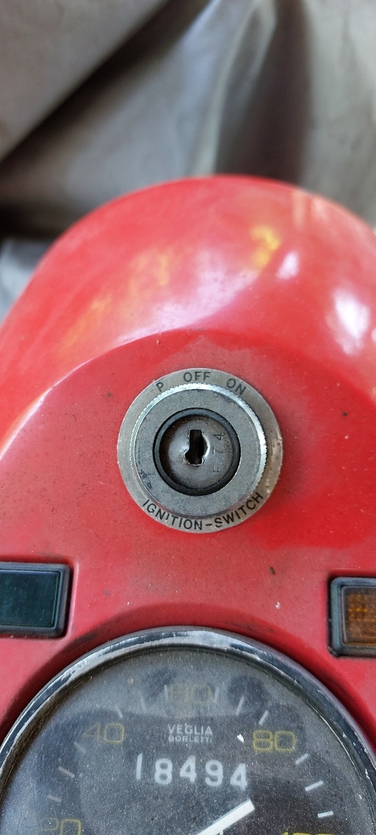

Was bedeutet die Stellung "P" bei Zündschloss eingetlich?

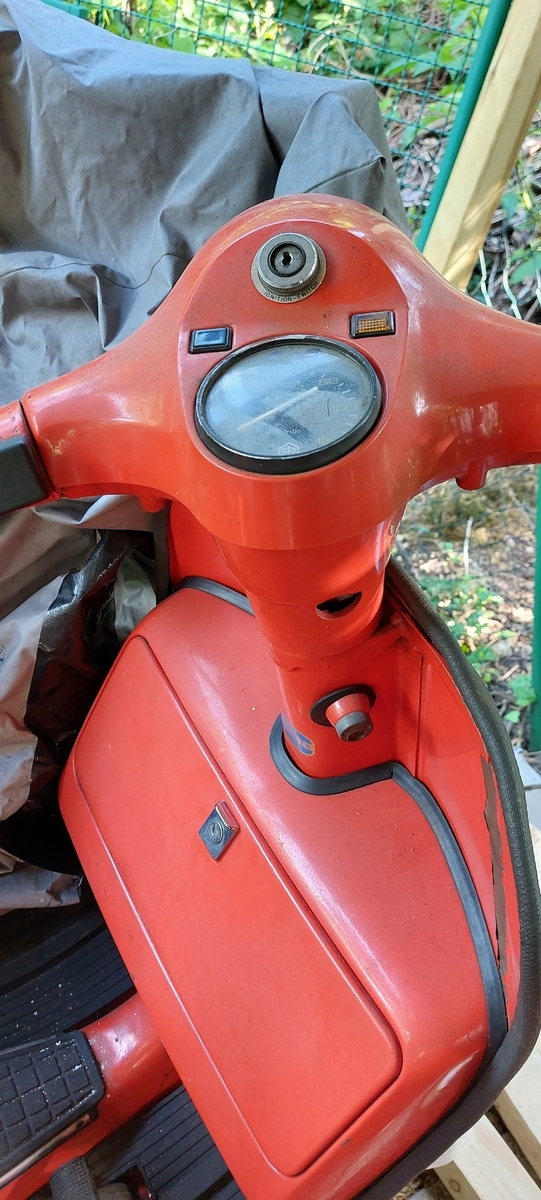

1. die orangefarbene PX mit den zwei kleinen Leuchten neben dem Tacho ist die PX-alt. Du kannst mal vorsichtig mit einem Schlitzschraubendreher versuchen das Zündschloss (oben) nach rechts zu drehen. Wenn das geht brauchst du nur den Schlüssel mit der Nummer F74 wenn ich das richtig sehe. Oder Zündschloss austauschen.
Das mit dem Schraubendreher hat wirklich geklappt

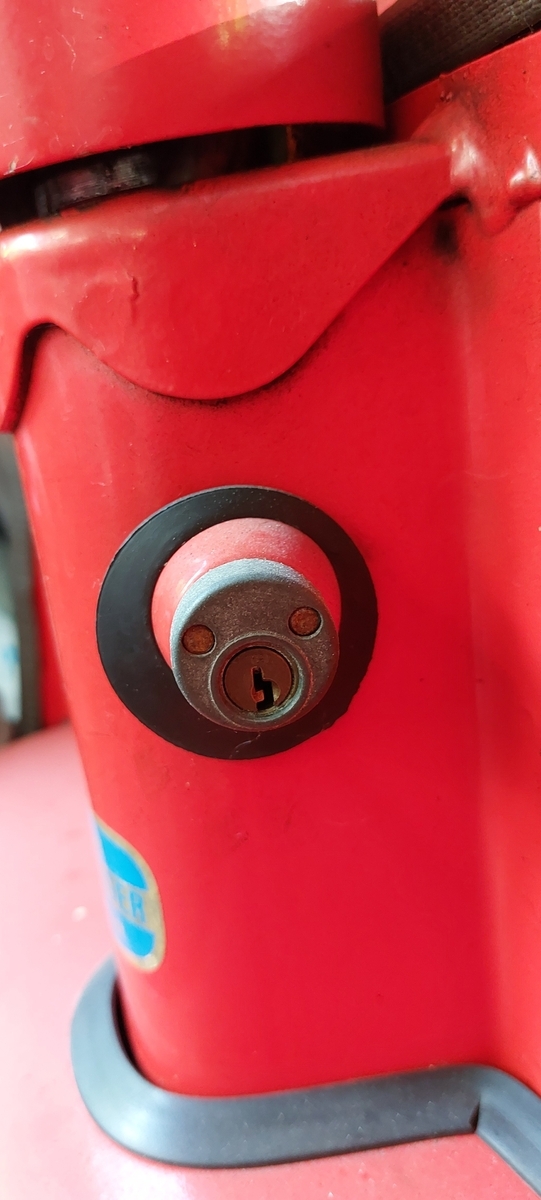

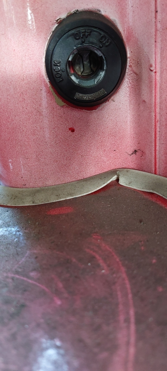

2. Die zweite hat in der Lenksäule ein kombiniertes Zünd-/Lenksäulensperrschloss. Da wirst du nicht umhin kommen das komplett zu tauschen.

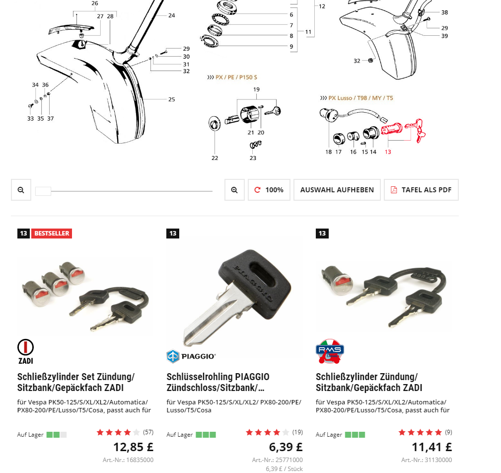

Kann bei SIP nicht alle Teile finden.
Ich benötige für eine PX die Nr. 19 und für die andere die Nr. 13, richtig?
Aber leider gibt es die Nr. 19 nicht und bei einer PX gibt es noch ein Schloss im Lenker. Welches wäre das dann?

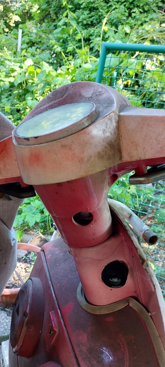

(Hänge auch mal Bilder der PXen an)

1. Ja. Eigentlich müßte das Zündschloß, gleichzeitig auch Lenkradschloß, ja drin sein.
