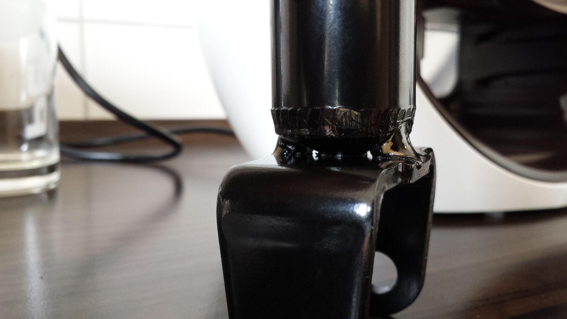

Habe mir einen neuen originalen Stoßdämpfer hinten für die Px gekauft.
Hab jetzt wo ich ihn mir angeschaut habe gemerkt, dass er nur mit 2 Punkten unten geheftet ist.
Da zwischen sind die Teile in der mitte glaub ich auch mit einem Druckpunkt verschweisst.
Aber kann das normal sei oder haben die die Rundumnaht vergessen?
