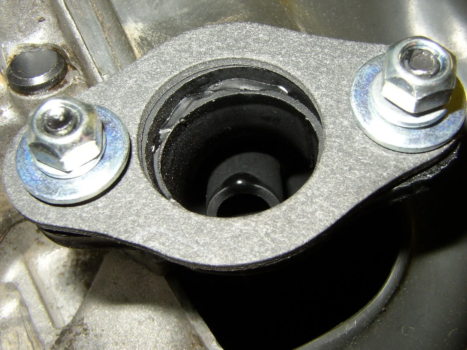

    Hab mal ein Foto von meinem montierten Krümmer gemacht. Das Röhrchen auf dem foto, sichtbar am Krümmeraußlass, ist die "Rückseite" der Drossel.
    Die Drossel selbst besteht aus einer trichterförmigen Hülse, welche wie schon gesagt leicht entfernt werden kann

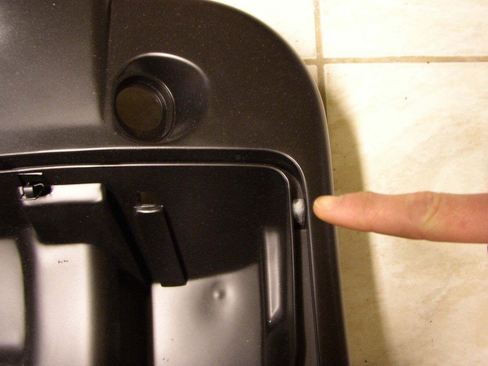

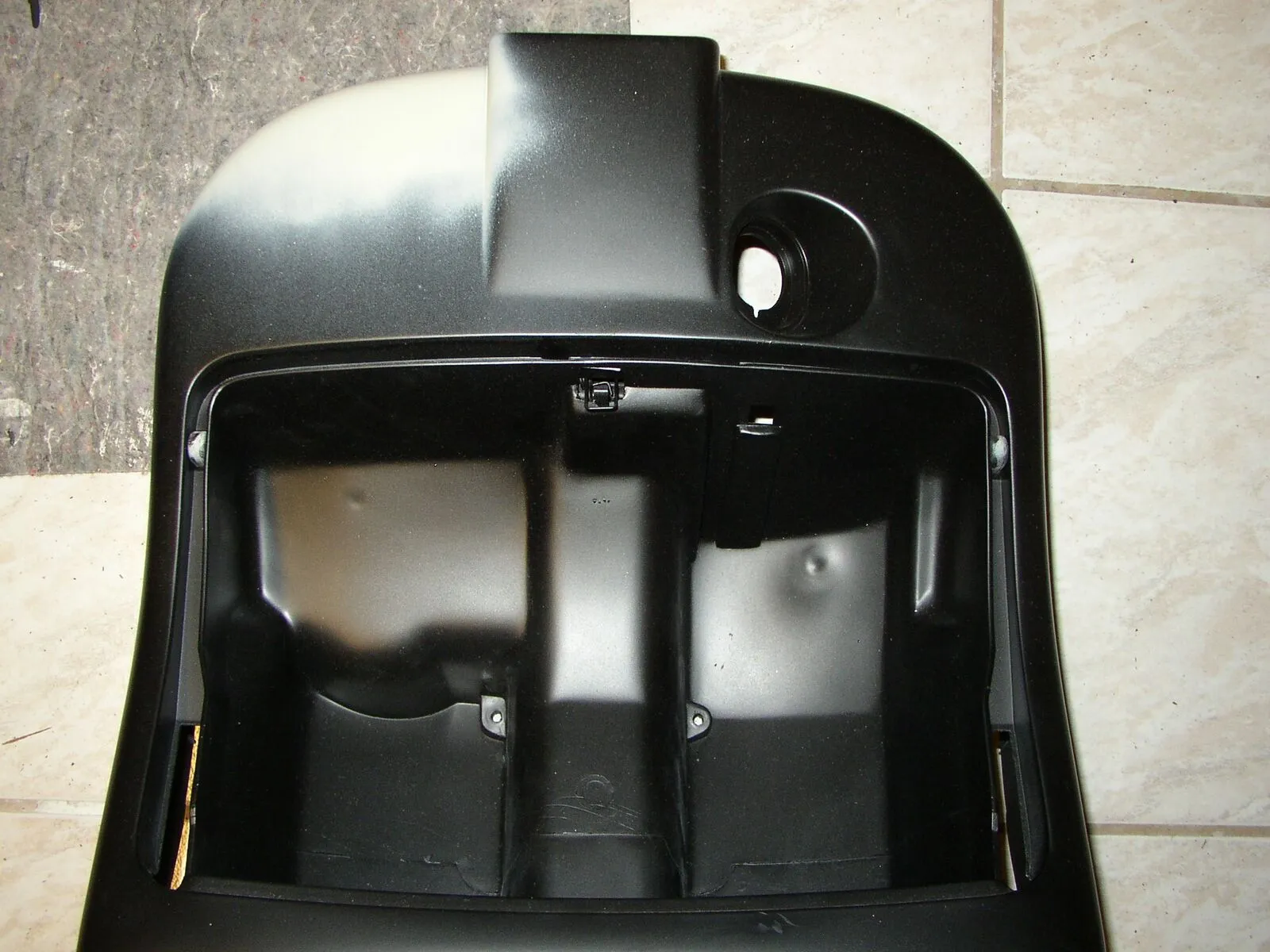

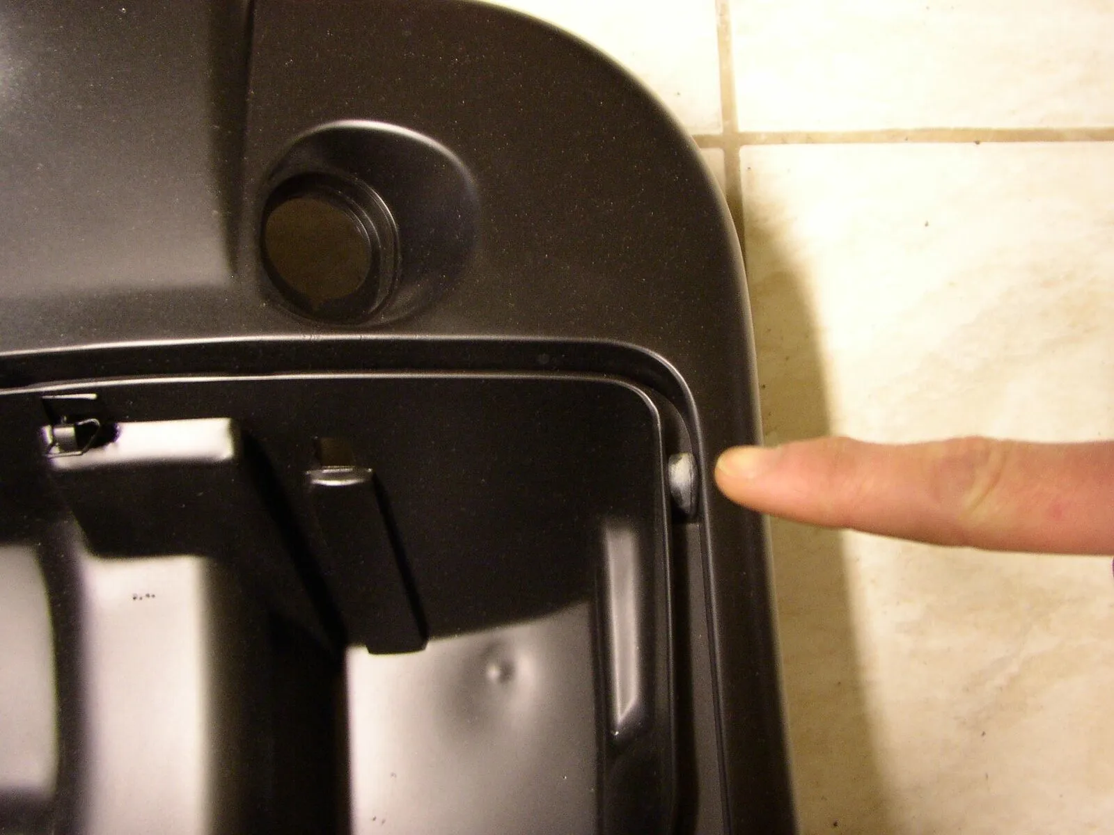

    Hallo Gernot!
    Habe mir schnell mal die Kamera geschnappt, die Gummis positioniert und zur Hilfe ein paar Bilder geknipst:
    Du erkennst die Gummis auf den Bildern recht gut, da ich sie beim ersten Grundieren auch übersehen habe und sie jetzt weiß sind :D
    Bei mir waren nur diese zwei verbaut, rechts + links oben, ich weiß auch nicht ob 4 Stück wie auf deinem Bsp.-Bild nötig sind,
    habe vorhin keinen weiteren möglichen ,,Steckplatz'' finden können.
    Einen angenehmen Sonntag
