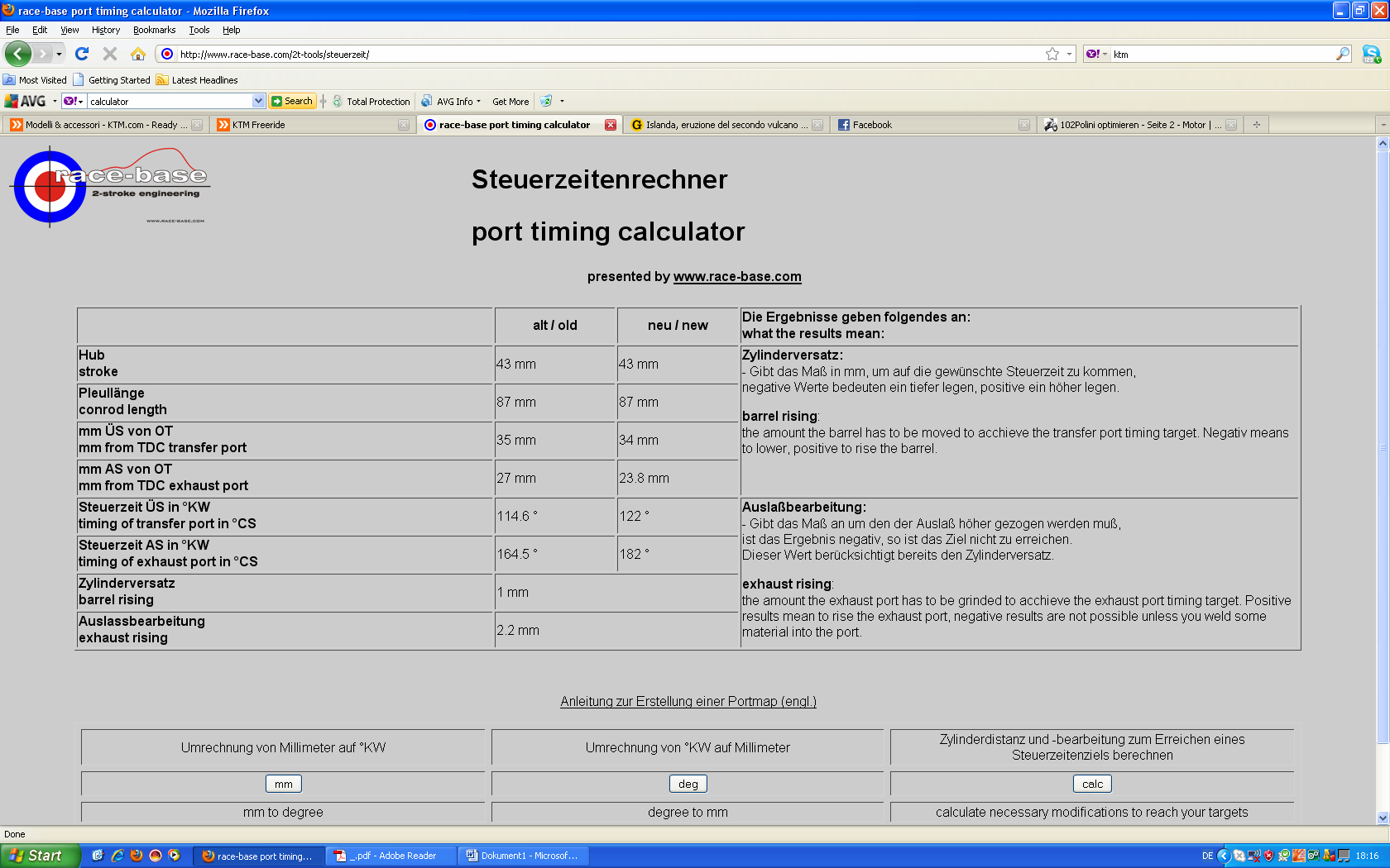

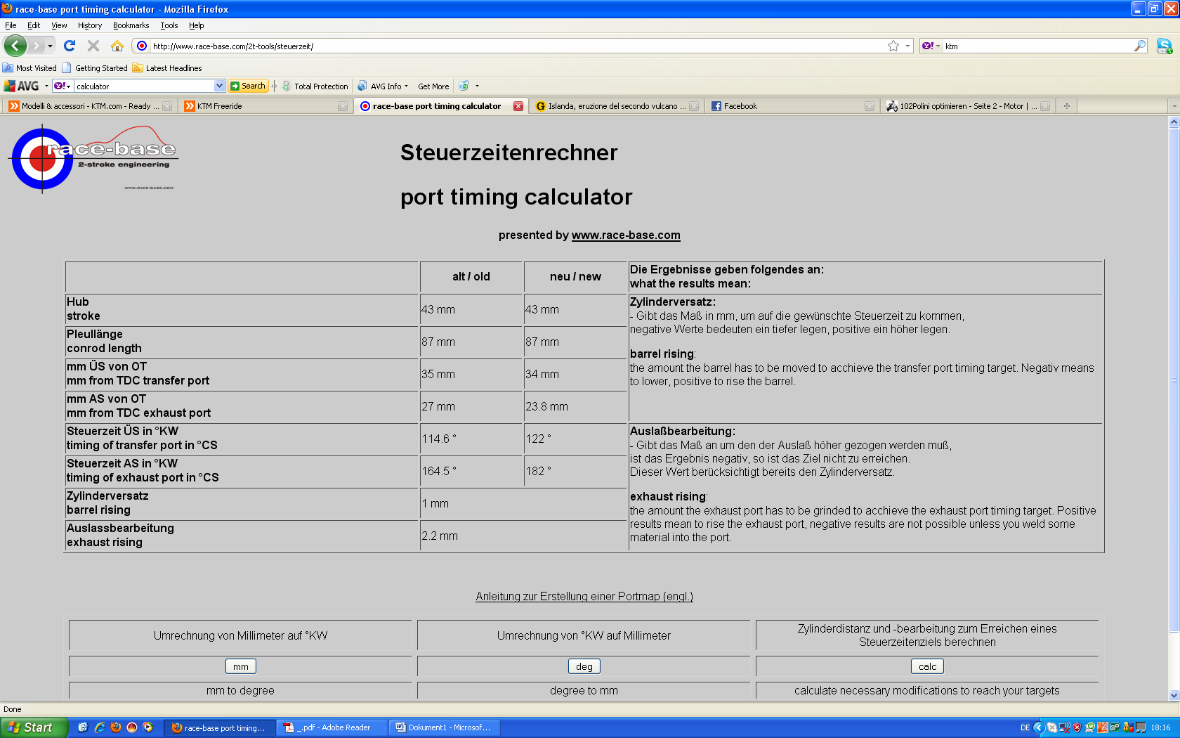

. Den Zylinder hab ich wieder unbearbeiteter eingebaut, da ich fahren wollte und zudem Ferien habe und somit den Zylinder nicht abdrehen kann. Sooo der Zirri drückt nicht so richtig, bingt nicht mal die Leistung des Polini left, was ich mir auch schon von Anfang an gedacht habe... Aber durch öffnen der Auslasser dürfte das etwas verbessetr sein, oder nicht? utnd 24 Vergaser werd ich auch verbauen, hat zufällig jemand einen guten zu verkaufen??
