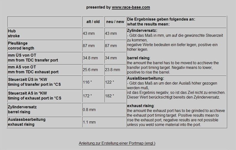

poliuni left ist schon ganz cool, monster drehzahlen bei steuerzeiten, ich würd ma sagen 180 auslass, 120 überströme.
bei nem kumpel nen malle 115 so eingestellt mit polini left, 24er gaser auf polini membran mit unbearbeiteter mazzuwelle,einlass gefräst, laut prüfstand ca 12 ps.
