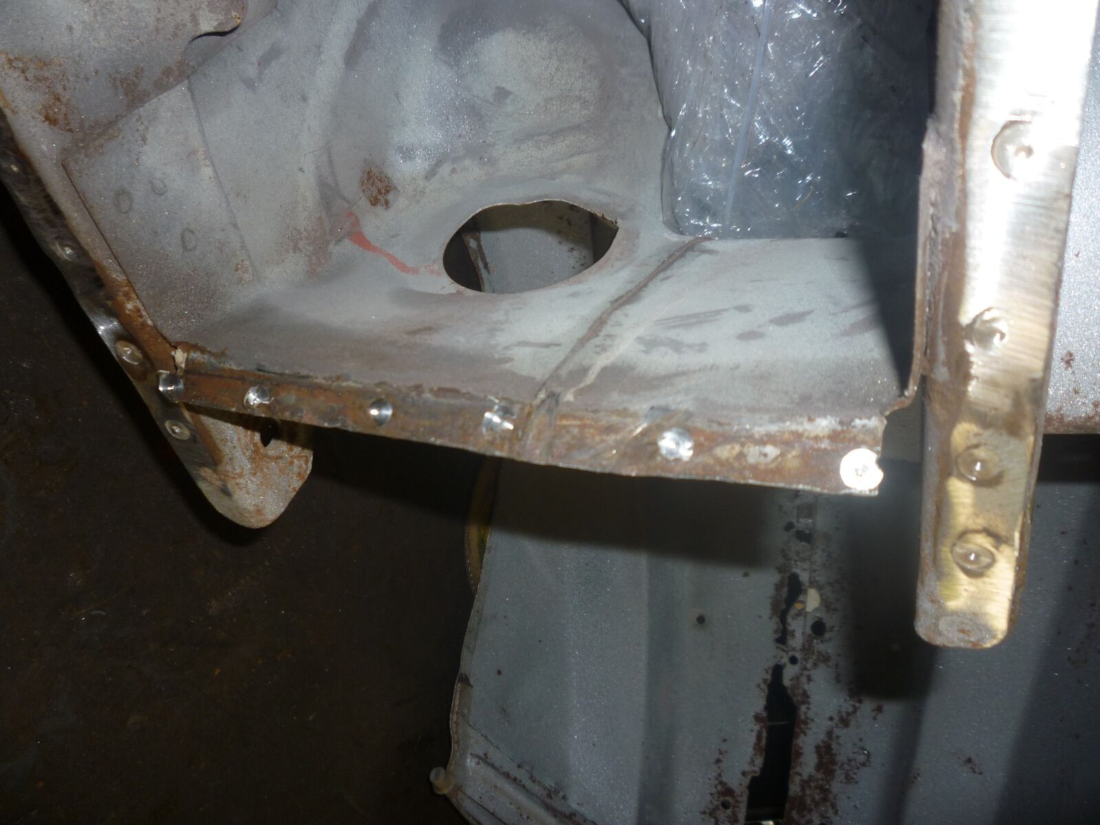

ich hab diese trittblech
weil das am besten passt woher krig ich jetz das blech für den hitneren teil wo der kabelschacht rauskommt ?
oder soll ich mir leiber das holen ?
ich hab hlat gehört das erste passt besser

hab mich verschreiben ich meinte auch XL 1

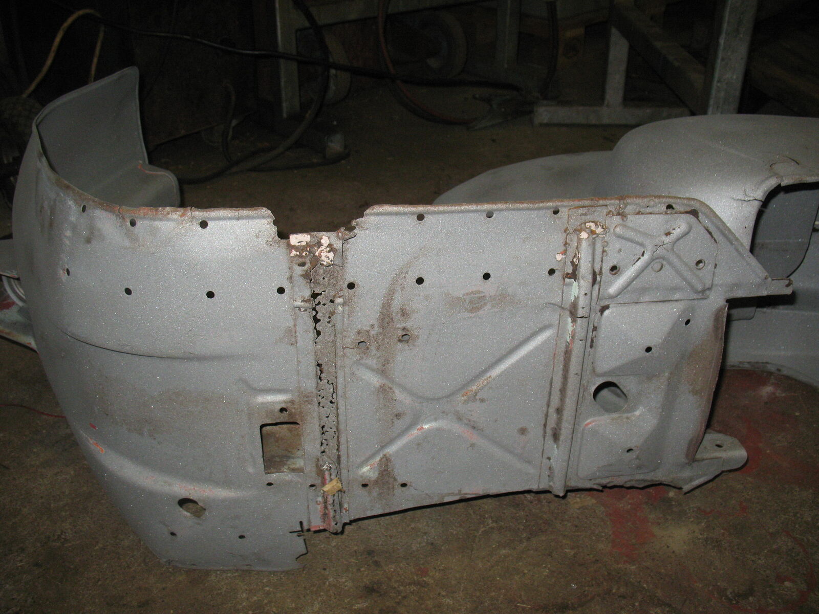

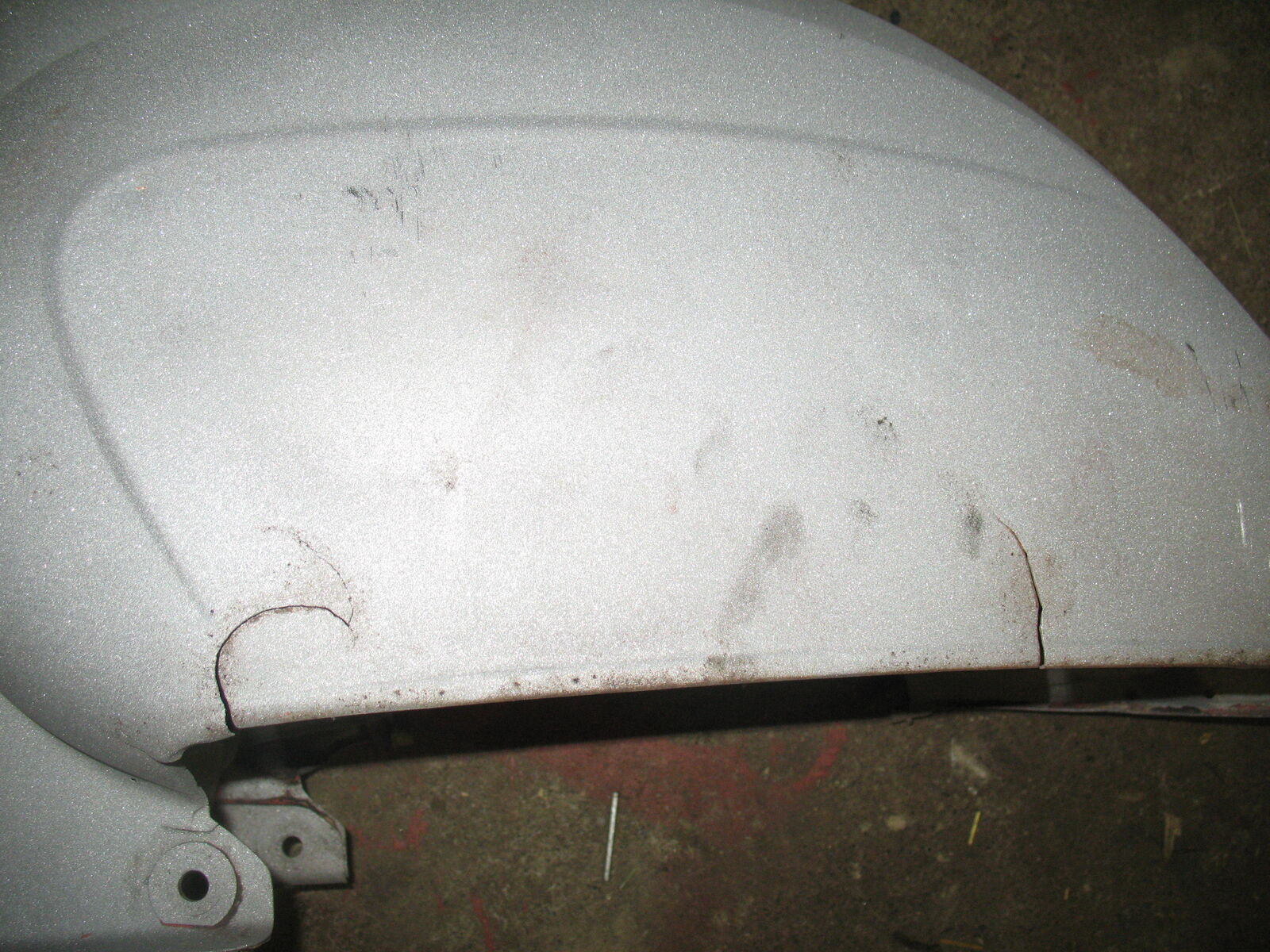

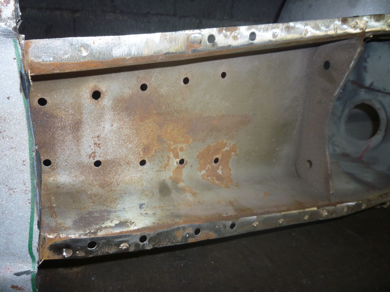

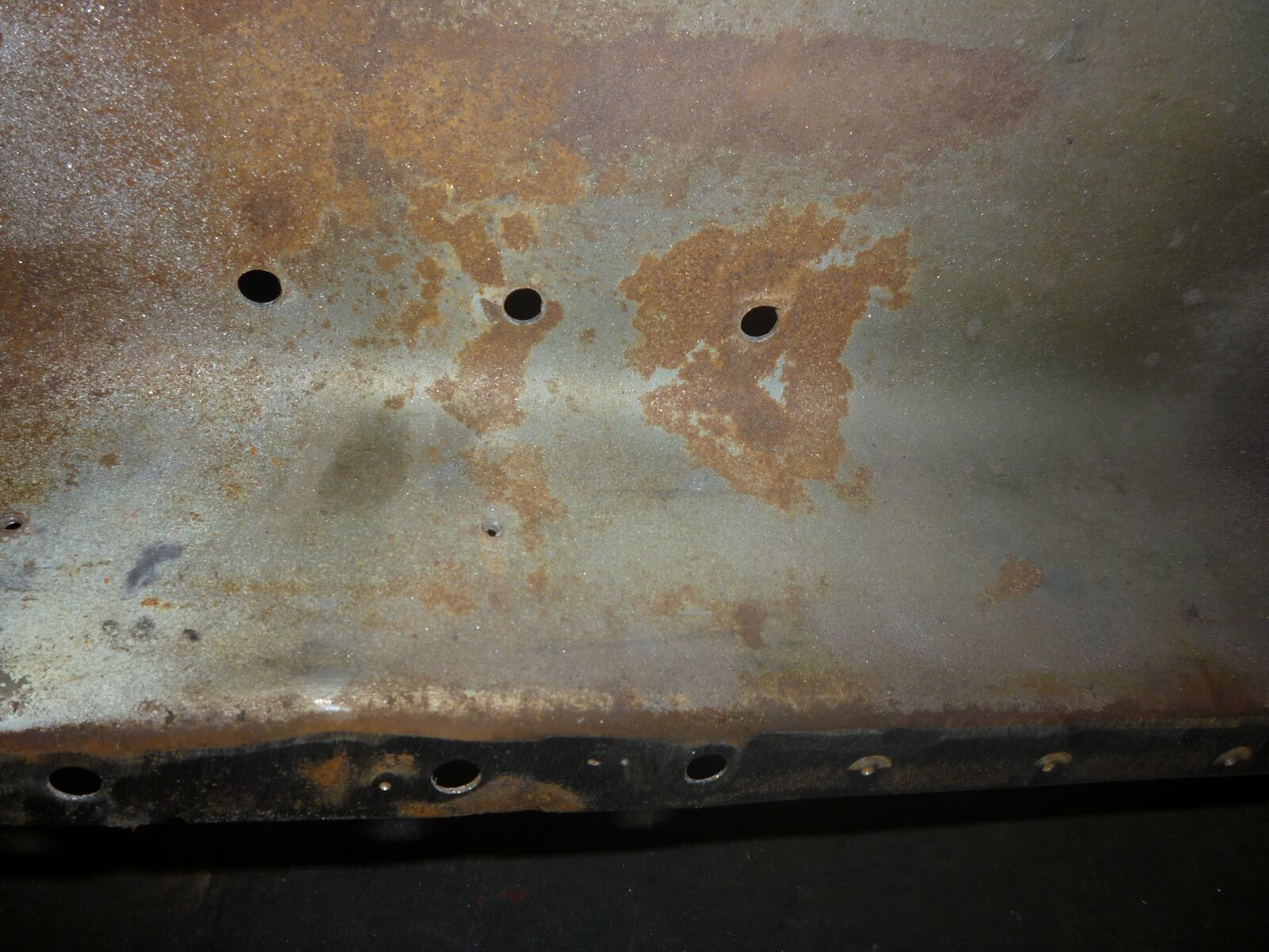

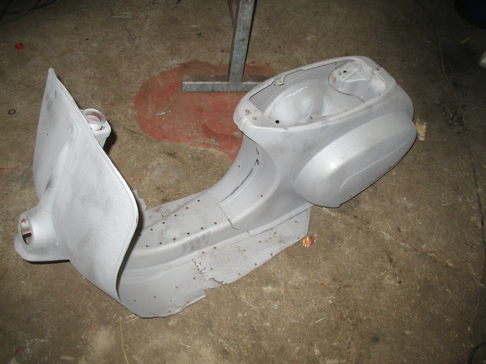

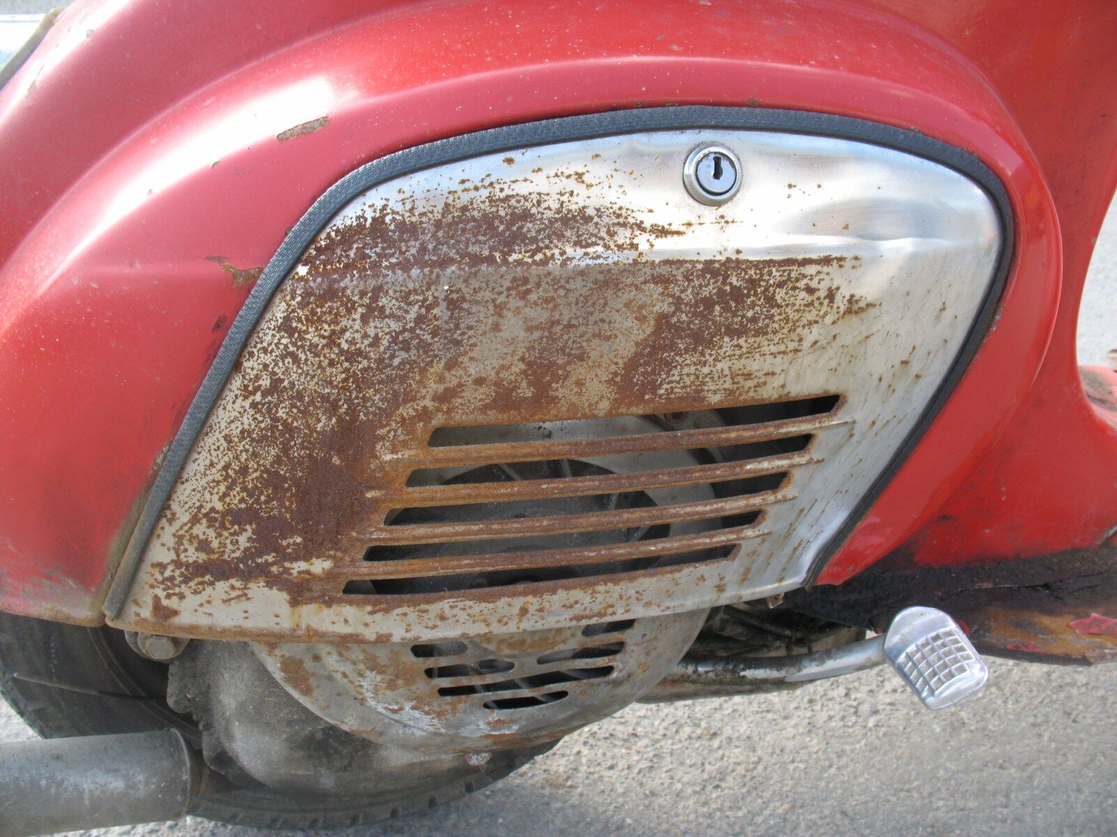

und jezt noch der aktuelle stand ohne tritblech wie ist das mit dem Mitteltunnel ? da hat sich en bischen flugrost abgesetzt sollte man das auch sanstrahlen ? oder gar irgendwie beschichten oder ?

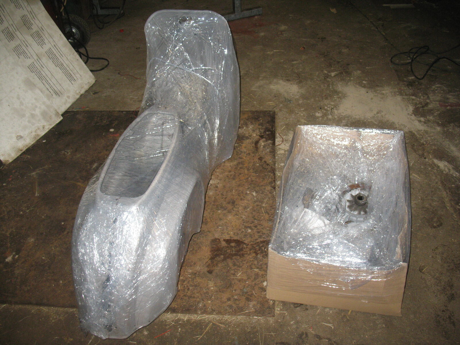

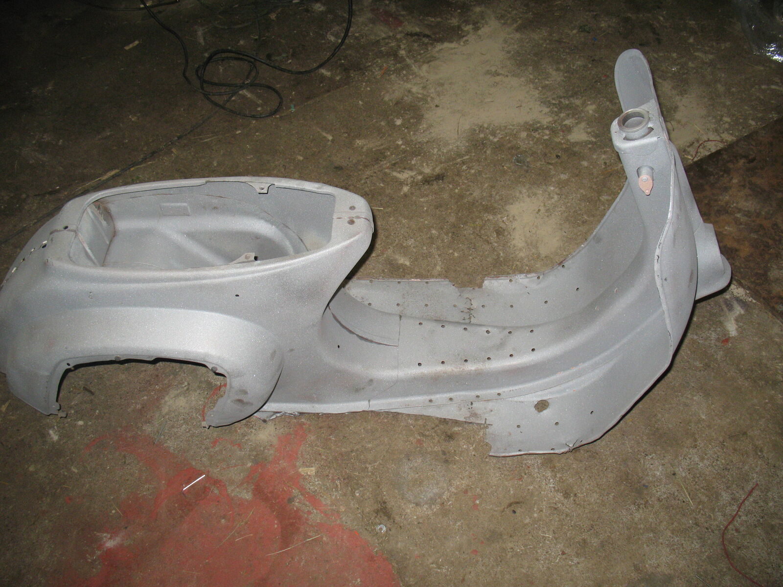

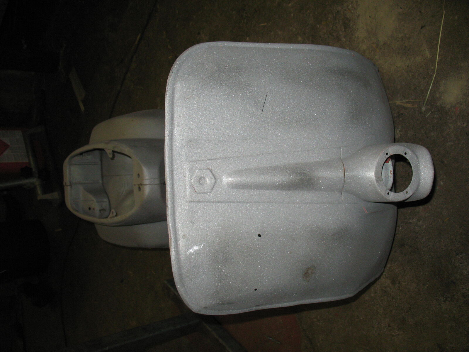

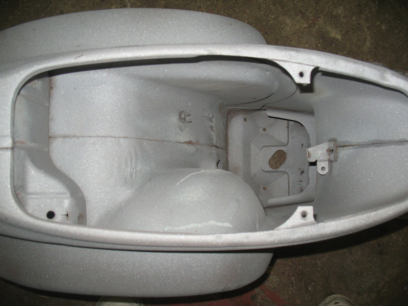

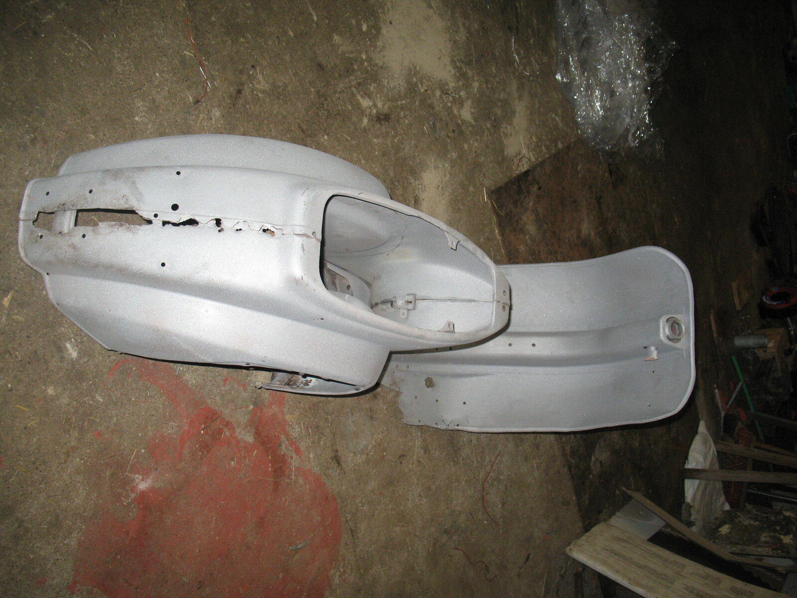

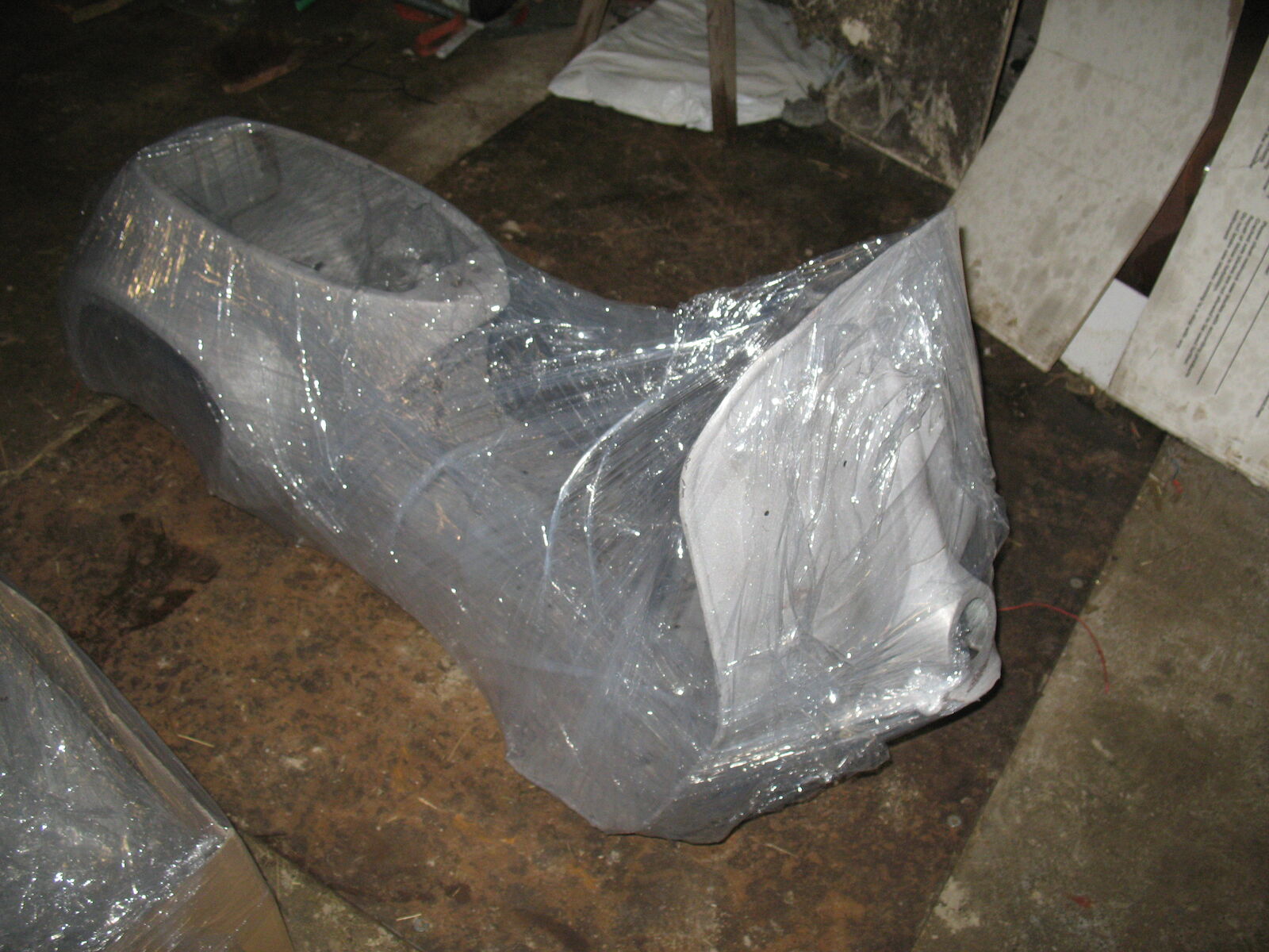

Sandgestrahlt :

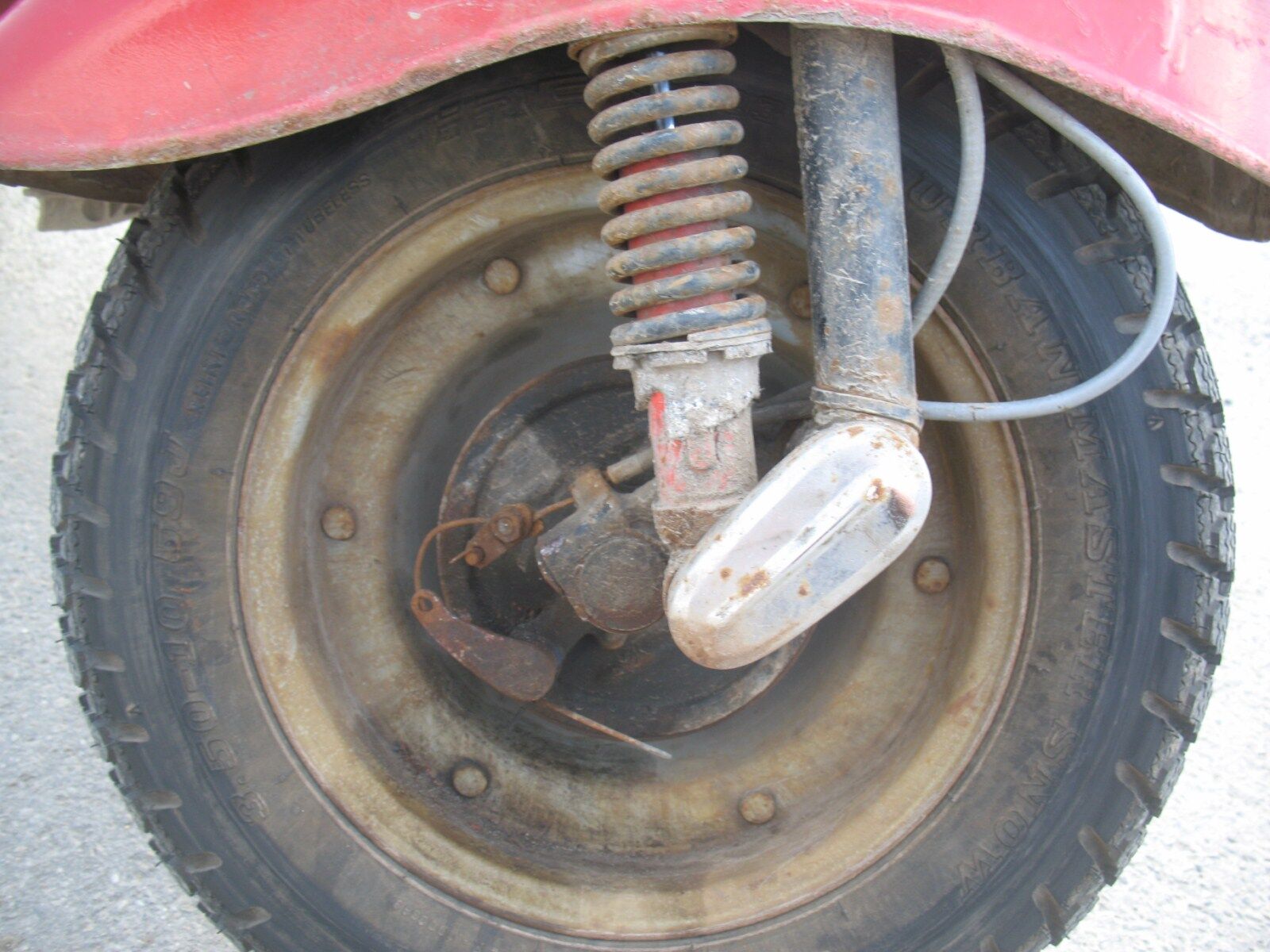

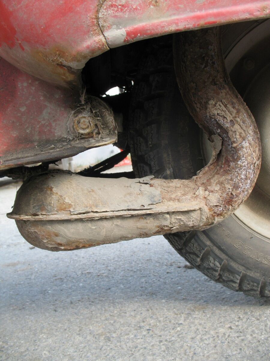

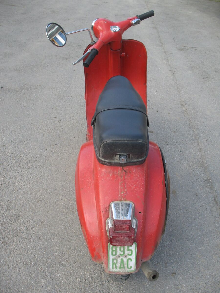

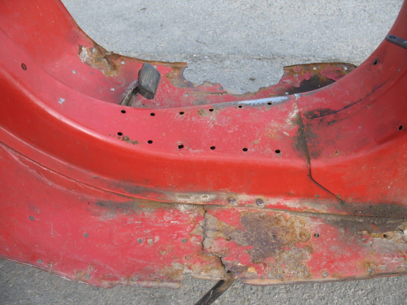

hier mal ein paar bilder wie sie am anfang aussah

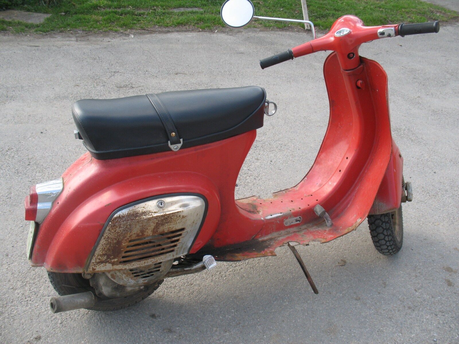

soo ich habe mir vor geraumer zeit dazu entschieden meien Vespa neu zu machen da das trittblech total verosstet war und der lack auch nicht mehr der beste
