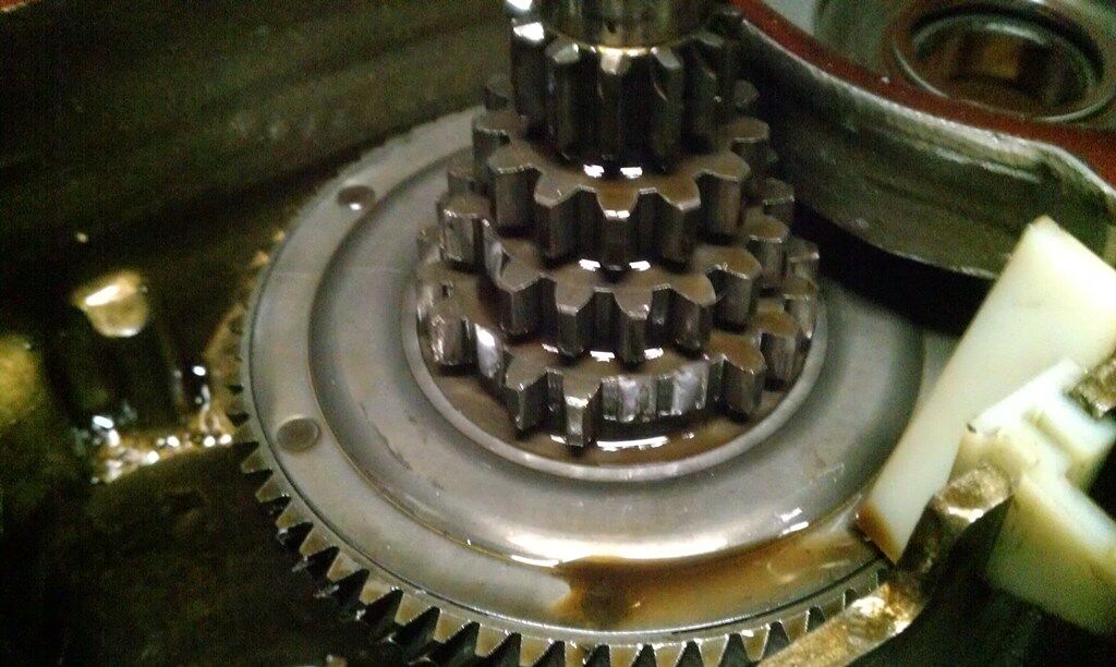

Nun hats mir hald doch gestern das Getriebe ordentlich zerlegt...siehe "Euer Aufreger der Woche"
Ist blöd, hilft jetzt aber auch nix. Block ist auseinander.

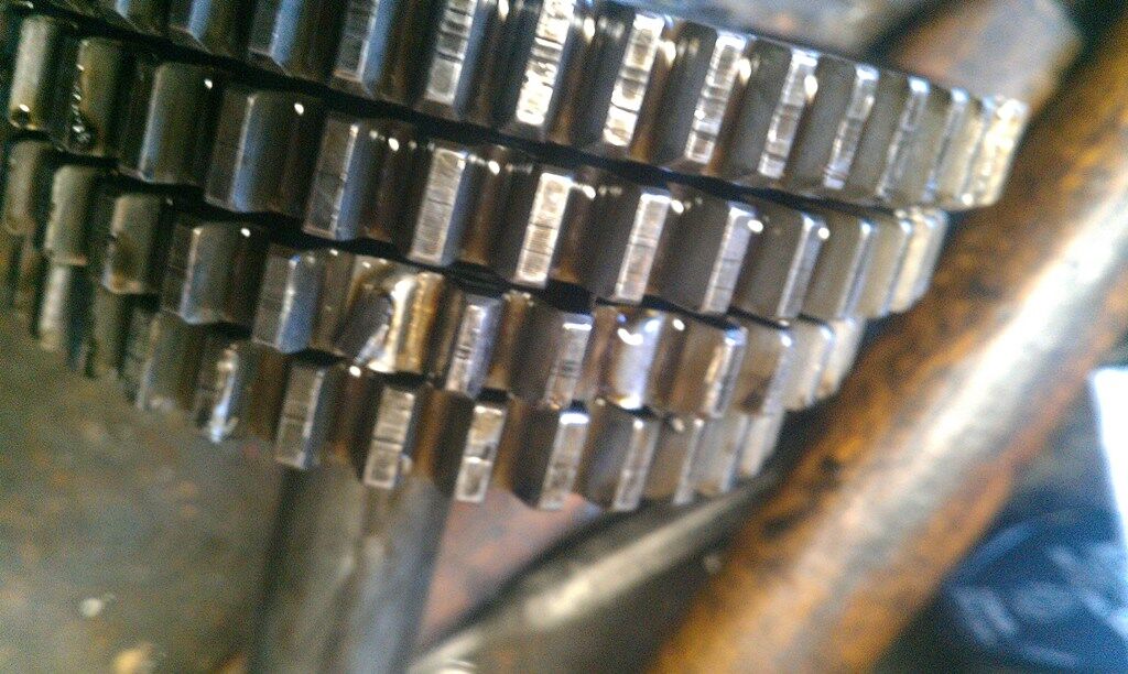

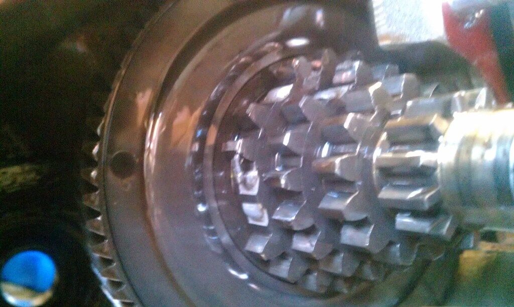

Naja nun die Sache mit dem Getriebe. Im Prinzip ist alles Kaputt...das Vorgelege auf der Nebenwelle hats auf jd. Fall hinter sich.
Der 3te und 4te Gang auf der Antriebswelle auch...der Erste gefällt mir auch nicht mehr so gut, ist schon gut eingearbeitet in der Mitte der Zahnräder wie man evtl. erkennen kann.

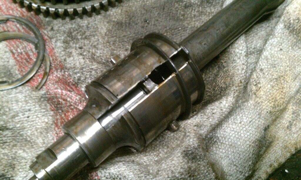

Kreuz ist sowieso hinüber...

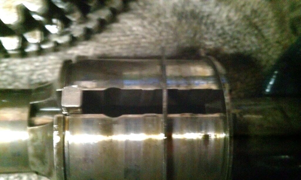

Das wär dann mal die Antriebswelle...ist überall bei jedem Gang fies eingelaufen...ist das Ori so?
Kann ich die noch verwenden? Wär schonmal ein Hunni gespaart.

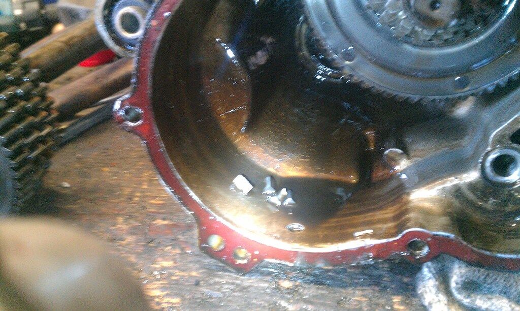

Also...Schaltkreuz ist 1 Arm abgebrochen

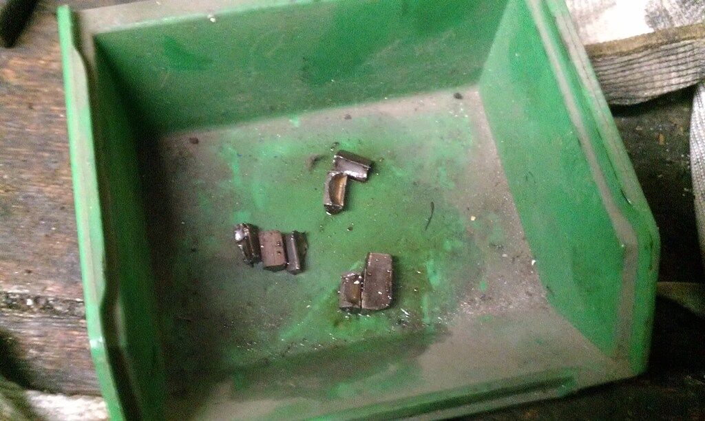

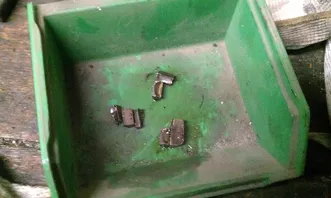

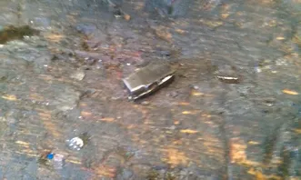

Nebenwelle hat Zahnverlust am 3ten 4ten Gang
3ter Gang hat 2 Zähne verloren, 4ter Gang ist etwas angenaggelt (an der Hauptwelle)Naja...Kupplung ist ziemlich fertig (die Scheiben)
Werd dann die Karre wohl noch etwas pimpen
Jetzt wo der Block eh schon auf ist.Nachtrag: Sind die einarbeitungen in der Hauptwelle ori? Nicht gell? Dürfte wohl dann auch im Sack sein..
