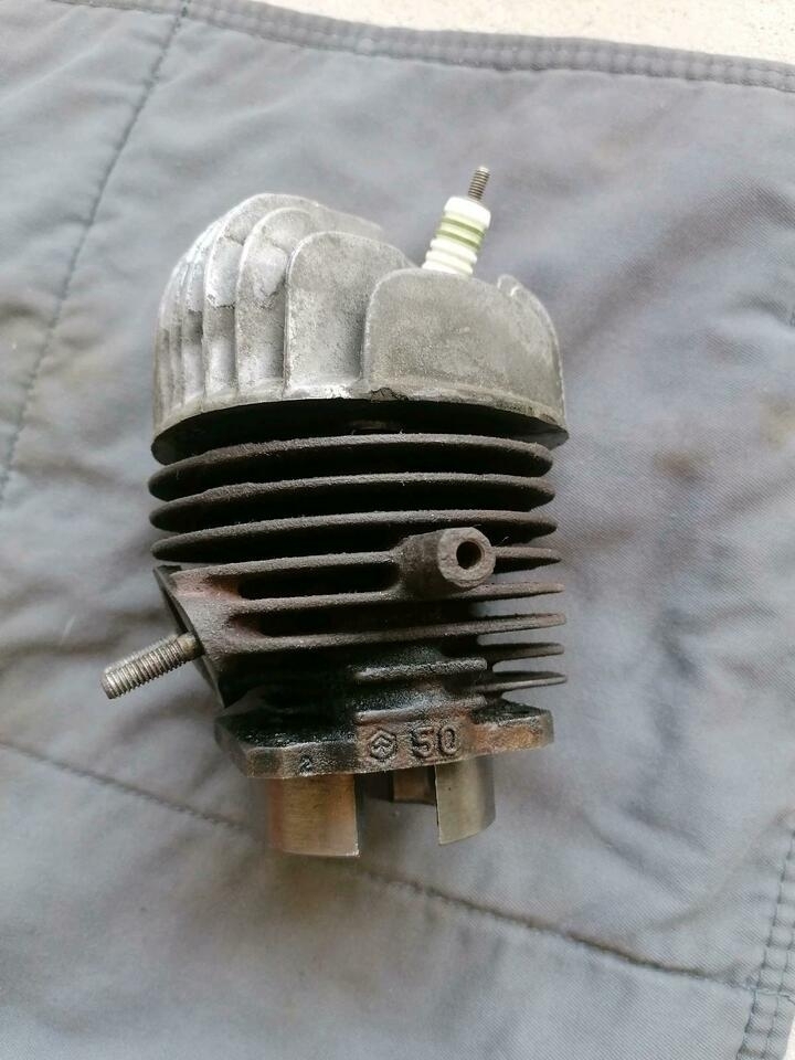

  • Gast270222
    • September 28, 2021 at 14:21
    Orginaler 50er Zylinder kann man erkennen welche grösse
