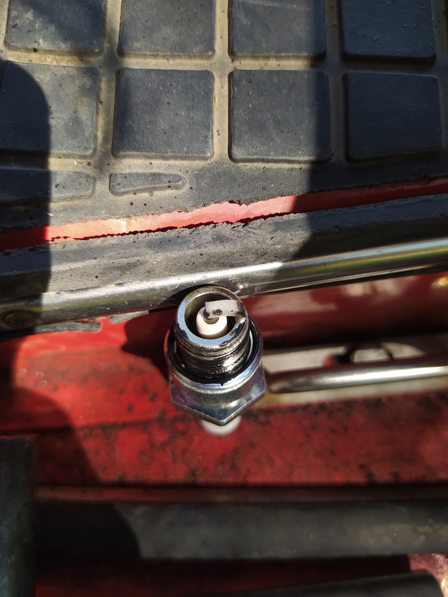

    Dies ist ein Hilferuf. Der ein oder andere hat ja vielleicht mitbekommen, dass meine Karre auf paar Tausend Kilometer insgesamt neun Mal geklemmt hat. Die Ursachen für die Klemmer schienen immer gefunden, aufgehört hat es irgendwie doch nicht. Zuletzt waren es durchgescheuerte Kabel an der ZGP.
    ABER: Meine Zündkerze kommt wieder weißer raus, als ich sie neu reindrehe. Angehängtes Bild war nach 1,5 km mit 65 km/h Testfahrt, wo ich den Klemmer schon gespürt hab. Die Leistung hatte schon nachgelassen und ich hab sofort reagiert.
    EDIT: Mit etwas emotionalem Abstand dazu, kann die Leistungsgeschichte auch ein Hirngespinst gewesen sein. Wären 1,5 km dann überhaupt genug, ein aussagekräftiges Kerzenbild zu machen? Andererseits wäre sie nach den drei km Stadtfahrt um überhaupt auf die Stadtautobahn zu gelangen ja braun gewesen. Sie muss sich also unterwegs von braun auf weiß verfärbt haben.
    Ich kann nimmer, mich macht das mental echt fertig. Das Fahren macht mir schon seit Hunderten Kilometern keinen Spaß mehr, weil ich nur noch paranoid auf den Motor höre, während ich fahre. Jede Testfahrt mit weißer ZK ist ein weiterer Knick. Ich bin drauf und dran ein Streichholz in den Tank fallen zu lassen.
    Vielleicht könnt ihr euch alle nochmal (auch mit den verrücktesten) Ideen zur Ursache beteiligen. Ich lasse paar Infos da.
    - Zylinder ist ein Tuktukzylinder vom Bajaj Torito 2T (150 ccm, fünf Überströmer), ähnlich dem original PX 150 Zylinder glaube ich
    - Vergaser ist ein nagelneuer SI24 in der bgm Faster Flow Ausführung, allerdings mit Schwimmerkammerdeckel von meinem alten SI20, da der vom SI24 so wenig abdichtet, dass mir in wenigen Minuten der gesamte Tank durchläuft
    - Meine Bedüsung bei der letzten Fahrt war ND 55/160 und HD 160/BE3/108, was eigentlich schon eine vier Nummern zu große HD ist
    - Der Luftfilter ist über den Düsenstöcken aufgebohrt
    - Wenn ich völlig untertourig auf der ND rumgurke, kommt die Kerze wunderbar braun raus
    - Die Zündgrundplatte ist ebenfalls getauscht, ebenfalls nagelneu (bgm PRO)
    - Der Funke ist blau und stark
    - Ich fahre 1:50 Mischung mit vollsynthetischem Öl
    Eine Beobachtung, die ich eben gemacht habe: Wenn ich mit ausgeschalteter Zündung und offenem Benzinhahn 20 Mal kicke, sollte die Kerze dann nicht eigentlich klatschnass sein?
    Beste, aber auch verzweifelte, Grüße
    Norman
      • 630.54 kB

    Was ich erstmal machen würde wäre den Schrott-Zylinder gegen was ordentliches tauschen 😉.... Dann ist die Frage was deine Simmeringe der Kurbelwelle sagen, nicht das da Fremdluft gezogen wird. Ist die Tankentlüftung frei ? Kommt genügend durch Schlauch und Benzinhahn ? .... Ich könnte noch weiter machen 😁

    Lese ich das richtig, dass du wieder mit dem gleichen notdürftig zusammengeschusterten Motor in Südamerika unterwegs bist? ?(
    Einen Tauschmotor hast nicht in Erwägung gezogen, den du hier ordentlich aufbaust und max. unten noch richtig abdüst?
    Sei mir bitte nicht böse, aber für solche Touren muss man sich schon anders vorbereiten.
    Bei deinem ganzen Set-Up mit dem Bajaj - Zylinder scheint ja einiges nicht zu passen.
    Ich tippe mal auf massive Falschluft oder auch eine schlampig eingestellte Zündung.
    Wozu die Löcher im Luftfilter bei deinem Set-Up?

    So miserabel ist der Zylinder jetzt auch nicht. Simmerringe wurden beim Motor überholen vor 1.000 km gemacht. Der an der Lima sitzt auch gut. Der andere, nun ja, kann ich eben nicht sagen. Hab die Arbeit damals auch nicht selber gemacht. Tankentlüftung freier als frei. Benzinhahn ist neu, Schlaucbh auch. Schlauch nicht abgeknickt, nicht zu lang gewählt. Suppt literweise da durch.
    Das einzige was nicht original ist, ist der Zylinder, der Motor hat vor 1.000 km neue Lager und neue Simmerringe bekommen. Bevor ich vor 1,5 Jahren heimgeflogen bin, bin ich damit 600 km ohne Probleme gefahren, weil das Problem vermeintlich nur die durchgescheuerten Kabel der ZGP waren.
    Nein. Aus o.g. Gründen.
    Sag das meinen 20 kg Ersatzteilen, die ich hier dabei hab. Ist nicht so, dass ich 1,5 Jahre Däumchen gedreht hab und jetzt von der Abreise überrascht war. Als ich abgereist bin, war mein Kenntnisstand, dass die Probleme endlich alle behoben waren. Um trotzdem kein Risiko einzugehen, hab ich die ZGP gleich in neu mitgebracht und einen größeren neuen Vergaser und dachte damit ist der Fall dann endlich erledigt.
    Falschluft kann ich nicht ausschließen. Viel fehlt auch nicht mehr, dann nehm ich alles nochmal auseinander. Kann aber erst am Montag wieder am Bock schrauben. Solange ist noch Theorie angesagt.
    Zündung ist, wie oben geschrieben, abgeblitzt.
    Der Lufi... Gute Frage. Hat mir der Typ aufgeschwatzt, bei dem ich sie unterstehen hatte. Ihr wisst wie wenig Plan ich hab. Ich glaub halt alles. Und so hab ich jetzt Löcher im Lufi. Hab aber den anderen löcherlosen noch dabei.

    Ich kann mich den Infos Svensen und 125vnb6 nur anschließen - selbst wenn der Zylinder ggf. vom Guß I.O. sein sollte, wer weiß welche Qualität Kolben und Ringe haben...
    Prüfe pingeligst auf Falschluft!!! Auch wenn das neue Siris sind, hat das nichts zu sagen...
    Überprüfe den Zündzeitpunkt mit einer Blitze und stelle sicher, dass dieser einwandfrei ist (~19-21° vor OT) und dass dieser NICHT springt! Ggf. das Polrad innen einmal überprüfen ob das dann Kontakt hat.
    Wenn Du dann den Motor gespalten haben solltest, würde ich die Kurbelwelle auf Rundlauf prüfen - bei den mehrfachen Klemmern die Du hattest, könnte die ggf. einen abbekommen haben und somit nicht mehr rund laufen (sie oben Zündzeitpunkt springt).

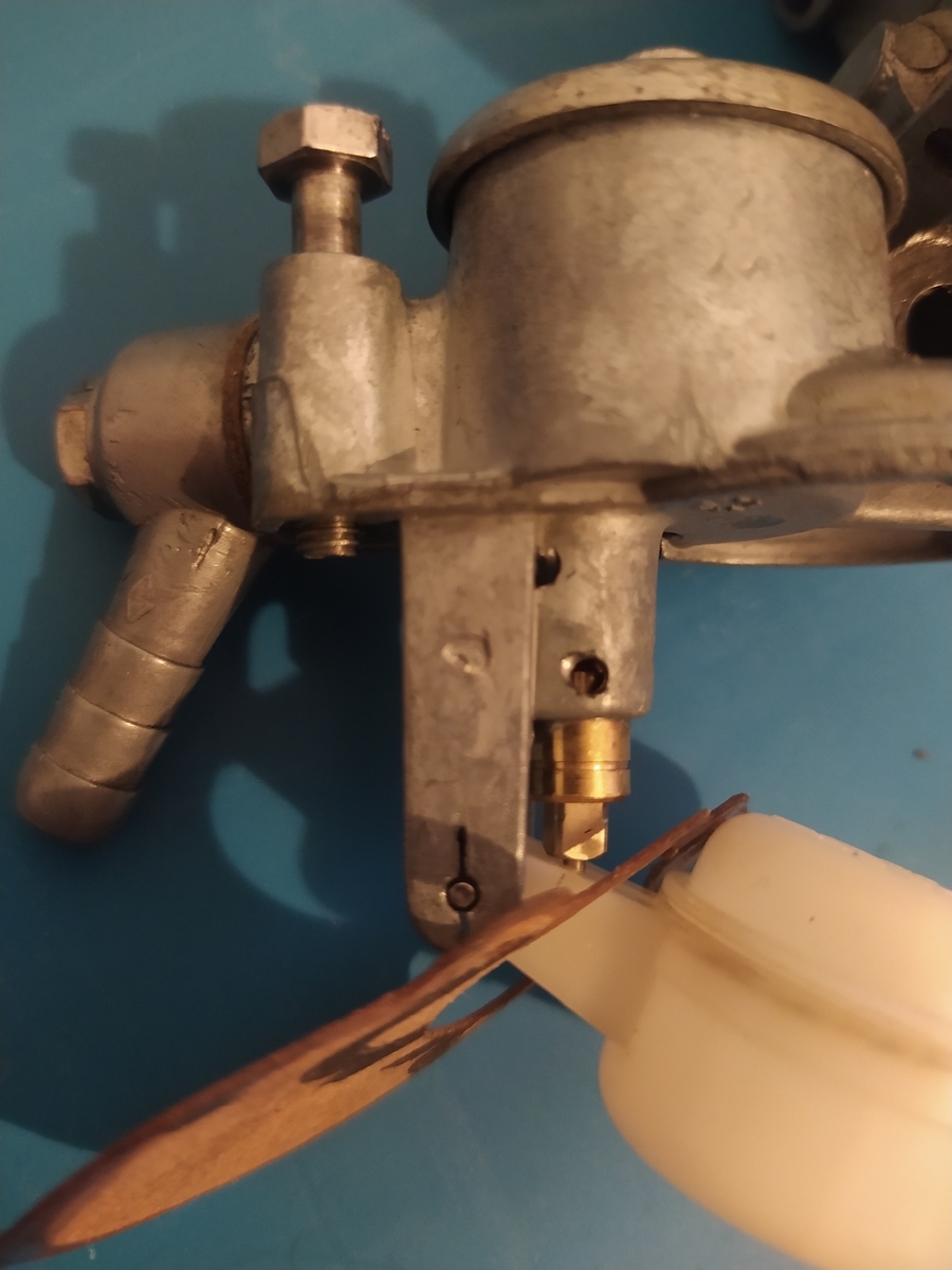

    Was mich bei dir stutzig macht, ist dein neuer Vergaser der nur mit der alten Schwimmerkammerabdeckung dicht ist. Ist der ordentlich montiert und nicht verzogen? Schau nach ob es dort saftelt.
    Also montiert hab ich ihn safe richtig. Das ist zwei Mal passiert. Beim ersten Mal noch aufm Grundstück von dem, der die Karre bei sich hatte, hab ich es nicht glauben wollen, dass der Neue Vergaser so ausgeliefert worden sein soll. Ich vermute halt, dass das vom SC schlecht gebohrt ist. Ich hänge mal paar Bilder an. Ansonsten sieht er für mich super aus. Der ist halt dummerweise der Ersatz für den wirklich mächtig verzogenen alten SI20. Der ist so verzogen, dass ich ihn nicht mal mit 10 Newton anziehen kann, ohne dass der Gasschieber hängt. Jener kann übrigens auch nicht entfernt werden. Dazu müsste man denke ich seine "Bahn" freifeilen, so verzogen ist das Ding. Der Neue lässt sich wunderbar mit 18 Newton anziehen. Also denke der eigentliche Gaser ist okay, problematisch wohl eher die Bearbeitung, die danach vorgenommen wurde.

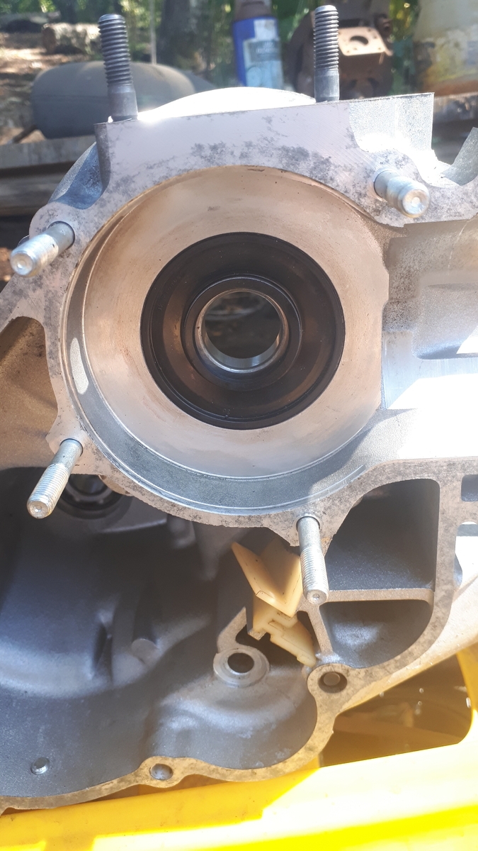

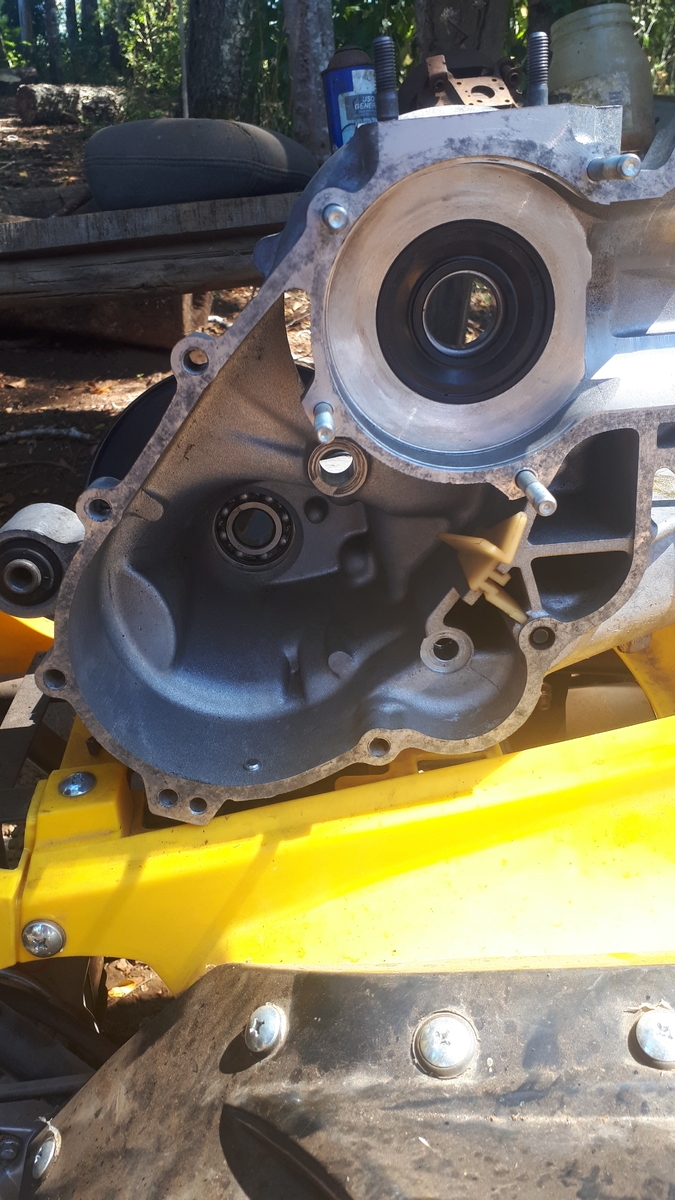

    Ich habe 21 Grad markiert. Rechts und links angeschlagen, OT im Zentrum markiert und 21 Grad versetzt den Strich gesetzt. Aber jetzt für die nächste Testfahrt auf 18 Grad eingestellt mit dem Hintergedanken, dass eine spätere Zündung den Zylinder temperaturtechnisch etwas schonen soll. Also die ZGP drei Grad entgegen des Uhrzeigersinns der eigentlichen Markierung verdreht. Bitte um Info, ob ich das jetzt wieder verwechselt hab... bin mir da immer unschlüssig.
    Danke schon mal Leute für eure tatkräftige Unterstützung. Irgendwie komm ich der Scheiße hoffentlich auf den Grund. Wenn auch, wie erwähnt, dank Omicron momentan eh kein Grenzübertritt möglich ist...
    Norman

    Also seitdem die Karre vor anderthalb Jahren (wie ich glaube) ohne Probleme 600 km lief, habe ich nach Ankunft untenstehende Sachen hier getauscht und plötzlich hab ich wieder die alten Probleme. Es kann doch dann eigentlich nur mit Pfusch von mir beim Tausch oder schlechten Neuteilen zusammenhängen.
    - Stoßdämpfer hinten --> wird wohl kaum verantwortlich sein
    - Vergaser SI20 auf SI24 --> der Alte ist ziemlich verzogen, kann kaum angezogen werden, da sonst der Gaszug hängt
    - ZGP --> habe die Alte wieder montiert, Ergebnis steht aus
    - Kupplungskorb und Kupplungsfedern --> Kann ich hier irgendwo was vergeigt haben? Mir sind dabei u.a. die Kabel im Kabelkästchen ausgerissen, weil ich den Triebsatz beim Absenken wohl etwas "überstreckt" hab
    - Halbmondkeil limaseitig und Lüfterrad --> Keil war mehr oder minder abgeschert (seit Tausenden Kilometern) und nach Einsetzen des Neuen, hat sich gezeigt, dass der Keil etwas vom alten Lüra in die Nut gedrückt hat und es nicht mehr passt. Der Keil ging nicht gerade leicht raus und ich musste die berühmte "sanfte" Gewalt anwenden. Kann ich dabei die Kurbelwelle derart beschädigt haben? Bild vom Lüra angehängt.
