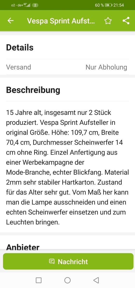

Wenn man schon die Lampe ausschneiden kann um dann im 2mm Karton einen schweren original Scheinwerfer einzubauen kann man gleich bei den Blinkern weiter machen. Und die Hupe. Mit Bewegungsmelder. Immer wenn jemand zu nah kommt hupt und blinkt sie damit keiner dran herum fingert weil sie sonst zusammen bricht...
Schön ist auch die Aussage "es wurden nur 2 Stück produziert" ... ich hab auch so einen zu Hause stehen, waren glaube ich bei Karstadt oder so aufgestellt. Ein Kumpel hatte meinen und noch 2 ergattert
