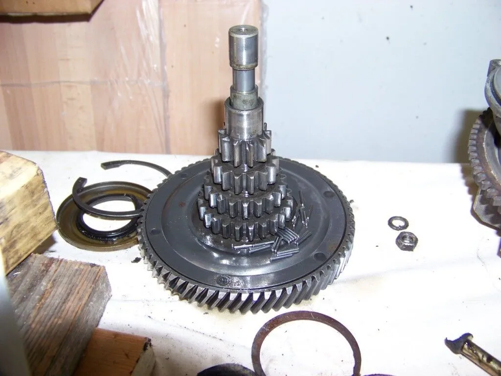

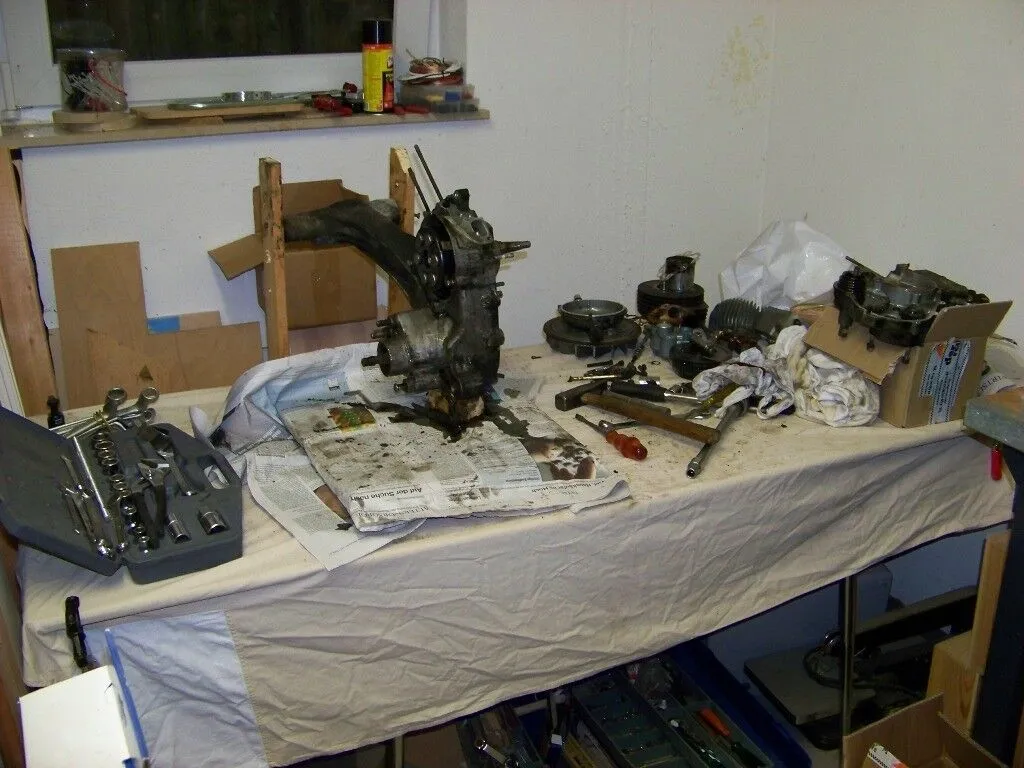

    Das freut mich :) habe heute mal weitergemacht und ihn komplett zerlegt und mir schoneinmal gedanken über den wiederzusammenbau gemacht. dabei ist mir eins aufgefallen.
    Im folgenden Bild seht ihr den Getriebe"baum" oder wie er sich auch nennt. dieser besitzt ein kleines Kugellager auf der Kupplungsseite und ein kleineres Lager auf der Limaseite. Letzteres ist mir beim zerlegen auseinander gefallen und in meinem neuen Lagersatz ist kein neues dabei?
    Kann das sein? Wie soll ich vorgehen?
    im Bild: Getriebe"baum" mit Limaseitenlager in einzelteilen

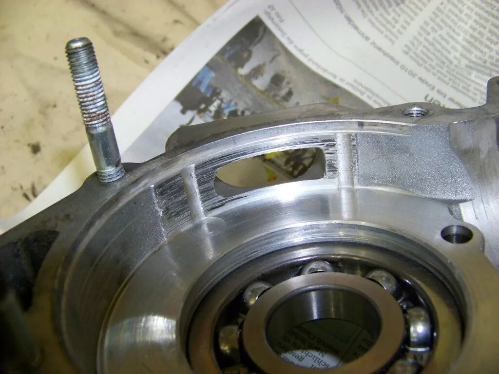

    Und hier noch was. furchen sind nicht tief. den test mit ÖL werde ich noch machen.

    da das hintere radlager auch schon übermäsiges spiel hatte und es mittlerweile auchs durchs fester ziehen nicht besser wurde, habe ich beschlossen sie zu generalüberholen.
    als der Motor dann Teilzerlegt war hab ich das ausmaß der kaputten Lager gefühlt. gut 1 mm radial-spiel :-O
    naja kann nur besser werden. vielleicht wird sie dann auch mal netter ;)

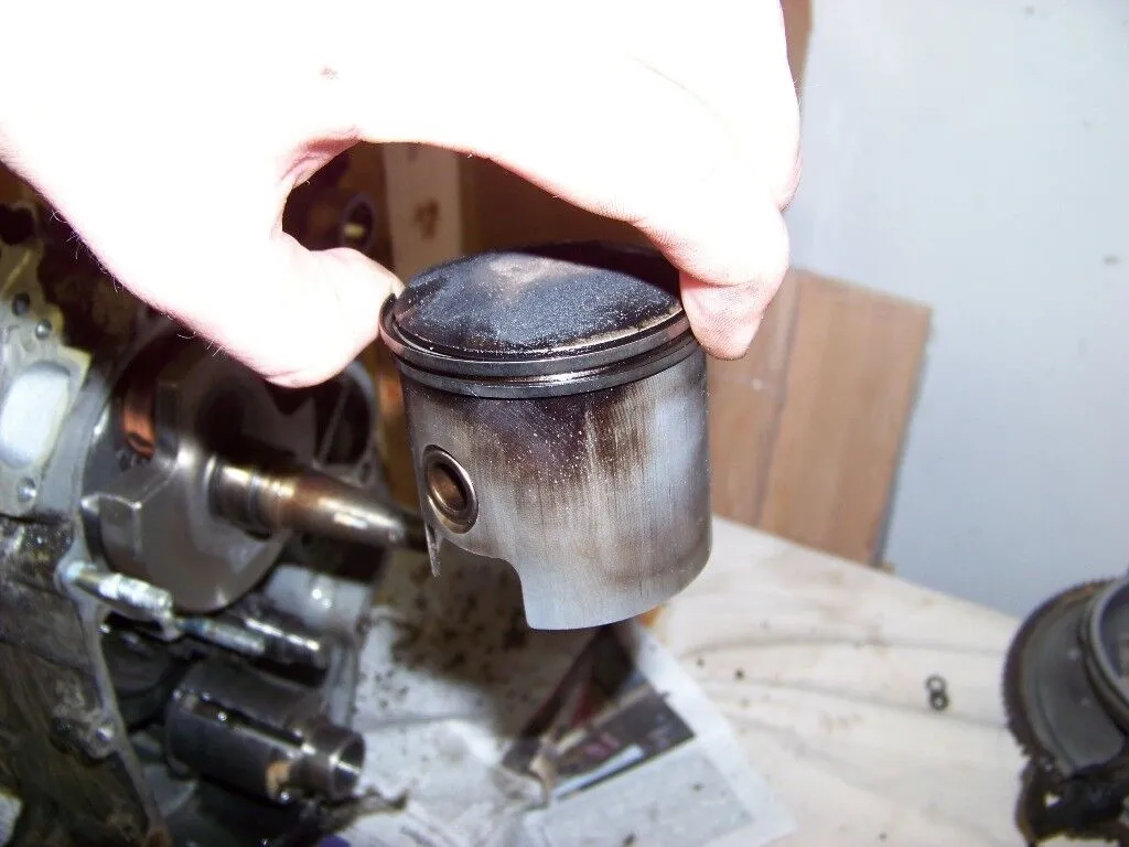

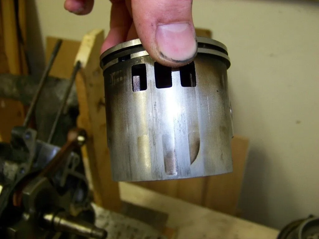

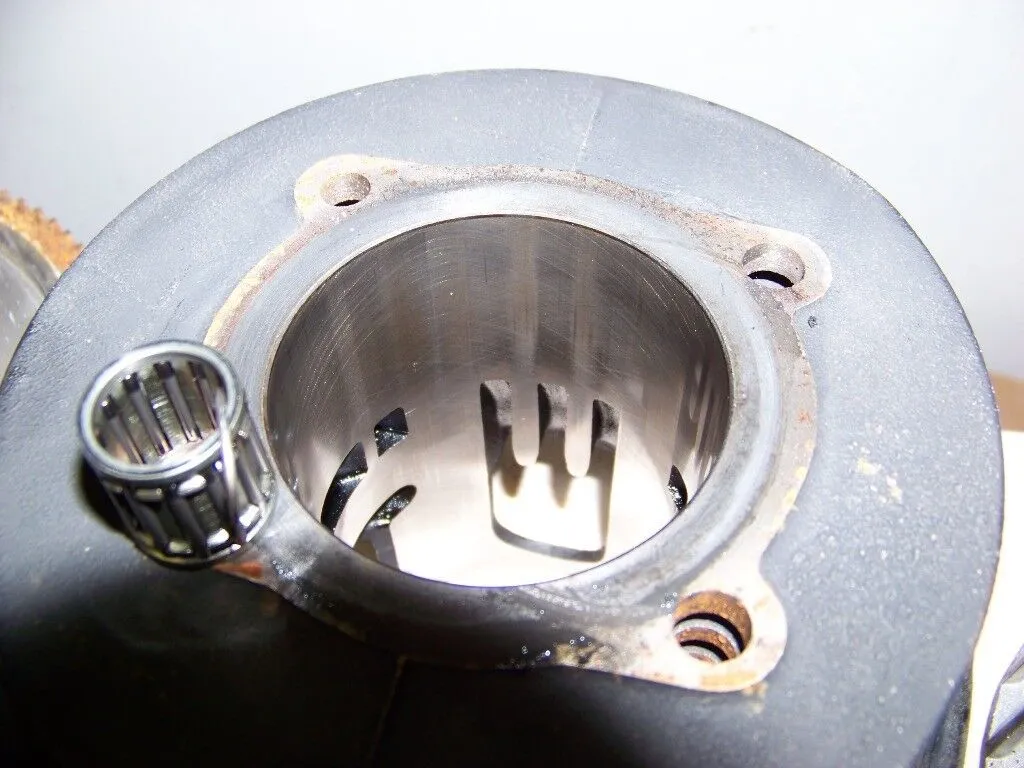

    Kann jemand die Bilder von Kolben und Zylinder bewerten? wäre nett
    Lg hannes
