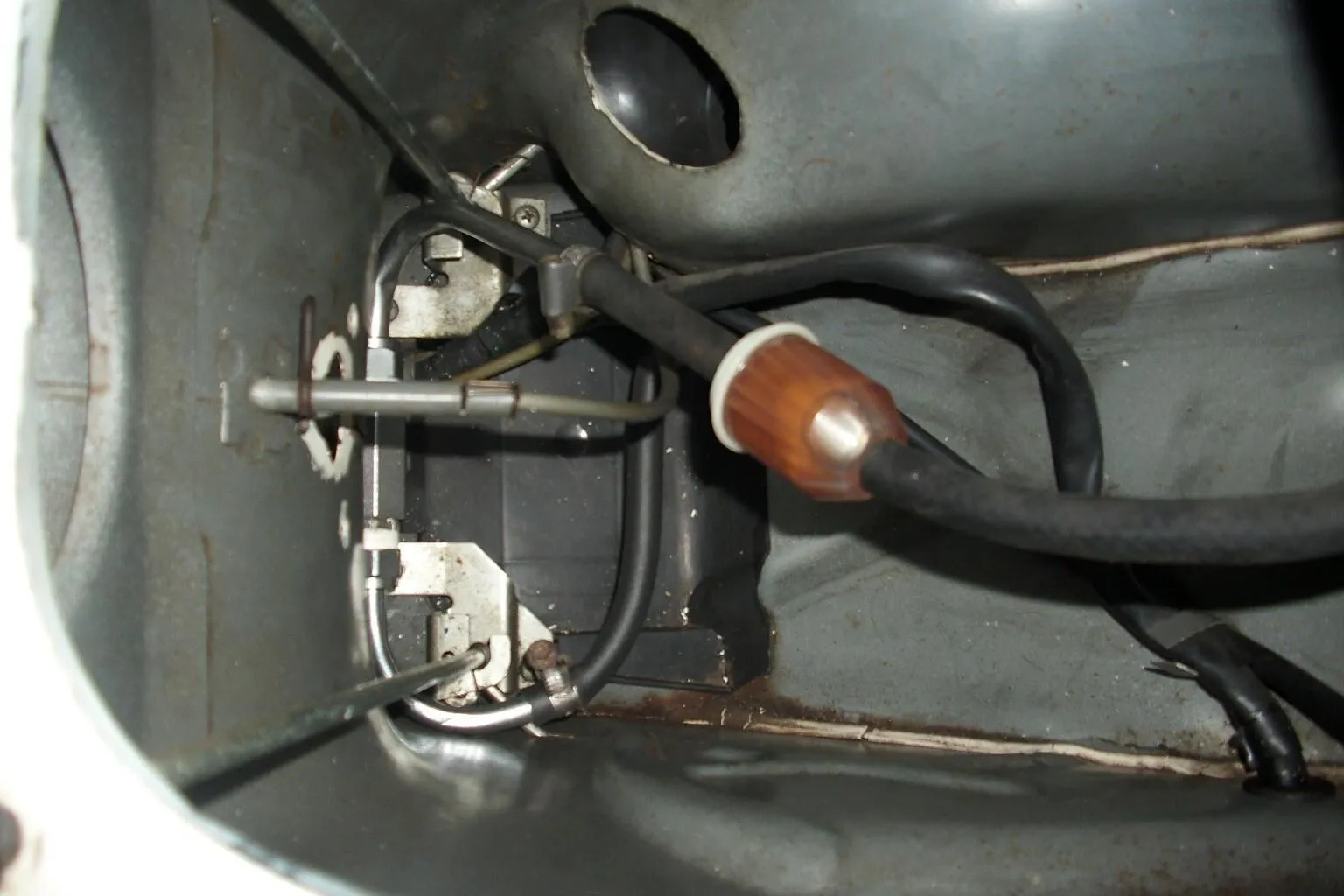

    hier mal ne Frage an die Profis (Fettkimme, Likedeeler + Co.)
    Ich habe einen komischen Umbau an meiner PX.
    Schaut euch das mal an.
    Der Vorbesitzer hat das wohl mit dem Benzinhahn nicht hinbekommen.
    Nun habe ich 1 Problem: Gelegentlich bekommt Sie nicht genug Benzin. Geht aus.
    Liegt das nun an der Länge der Benzinleitung? und Weshalb?
    Könnte mir vorstellen, das der Benzinhahn zu tief sitzt, die Leitung zu lang ist und zusätzlich auch noch ein Filter verbaut ist.
    Das Gemisch kommt ja nur durch den Höhenunterschied in den Vergaser.

    Also ich hab auch mal nen zulangen benzinschlauch verbaut, und hat dadurch auch schlecht sprit bekommen. also kann schon sein :)

    Der sog. Schweredruck funzt bei der vespa eh gerade so.
    Brauchst nur den tiefsten Punkt Tank und Position Schwimmerkammer vergleichen.
    In deinem Fall also Contraproduktiv den Schlauch A unötig TIEF zu legen und B künstlich zu verlängern.
    Die Praxis hat gezeigt das der Schlauch so lang wie nötig (Tankausbau )
    und so Kurz wie möglich (Spritzufuhr ) zu halten ist.
    Ich würde die Orginalteile wieder verbauen und ne kurzen Stahlflexgewebeschlauch OHNE Filter.

    Hab ich mir gedacht. Werde ich dann auch so tun. Danke.

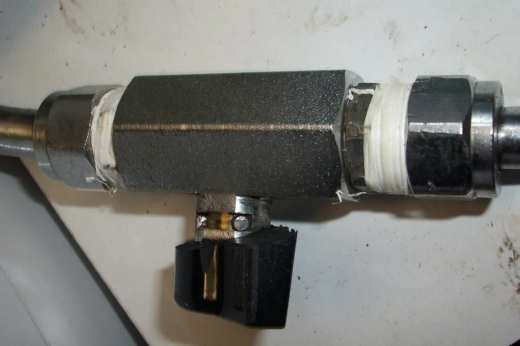

    Und da Du mich so schön in Verbindung mit Fettkimme :love: genannt hast, möchte ich diesem kurz beipflichten. So etwas habe ich ja noch nie gesehen. Das kann nicht funktionieren... Ist da in der Mitte der Ermetoverrohrung ein kleiner Kugelhahn integriert?

    Ahhhhh da wird der Fachmann neugierig was....
    Auf den zweiten Blick könnte ich genau sowas an meiner Streusalznutte gebrauchen.
    Derzeit tut an der modifizierten Cosa ne Rasenmäher Absperreinheit aus Plaste ihren schlechten Dienst.
    Mach mal bitte ein paar Pics davon Oloone ...600x800 reicht :D

    Ja, ist tatsächlich ein Kugelhahn. Mal gehts, mal nicht! Ziemlich blöd. War das Spaß oder wollt Ihr wirklich Fotos?

    Yep war ernst gemeint mit den Bildern,Funktionsweise und Ausführung würden mich wirklich im Detail interessieren.

    ..Du hast es so gewollt.
