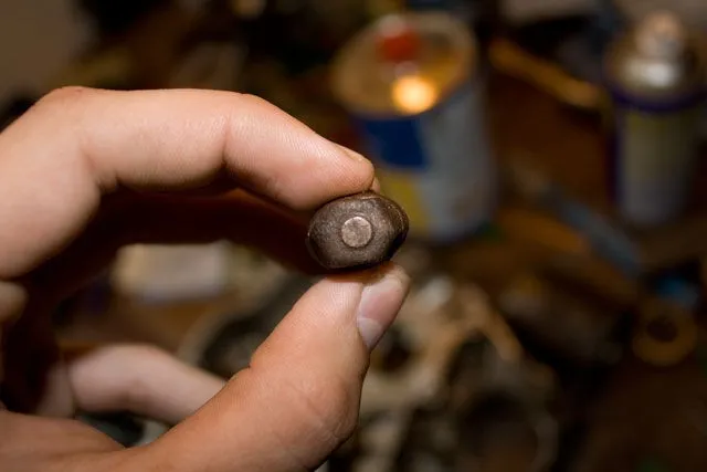

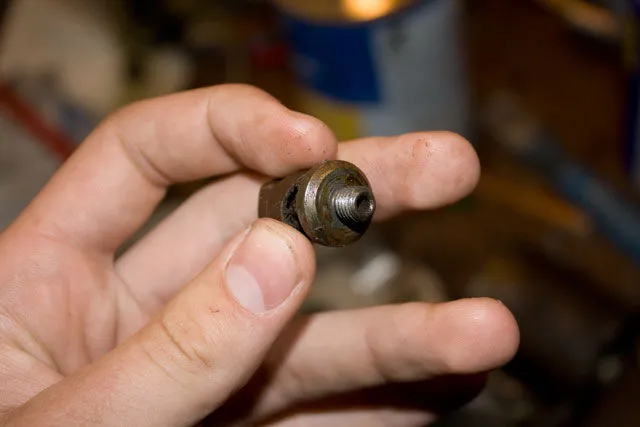

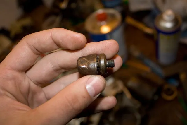

ist mir klar dass ich dich schraube nachkaufen kann. mir gehts mehr darum obs denn überhaupt nötig ist die zu ersetzen oder obs ziemlich wayne ist ob der kopf verbogen ist oder nicht. 4,50 is für mich eben auch geld ![]()
dachte ich ja auch nicht. meinst dass das gute stück ersetzt werden muss, jetzt da ich den Kopf in eine ovale Form gebracht habe? ![]()

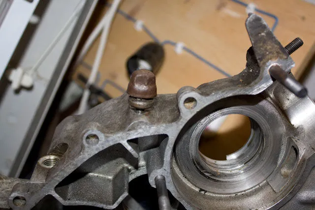

Gude,
ich hab da so ne Schraube am Motorblock, deren Zweck ich mir nicht erklären kann. Konnte sie auch nur mit dem Schraubstock rausdrehen und auch das nur mit dem Resultat das der Kopf jetzt etwas verbogen/zerdrückt ist. besteht aus einem recht weichen Metall, der Kopf.
Aber Bilder sprechen mehr als 1000 Worte, vllt kann mir ja jemand erklären was die Schraube da macht ![]()

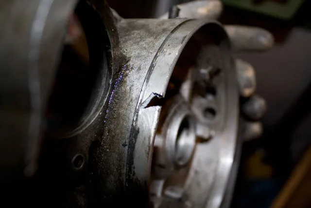

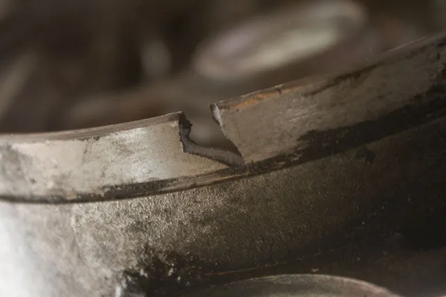

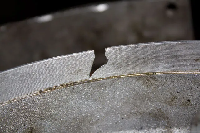

Gude,

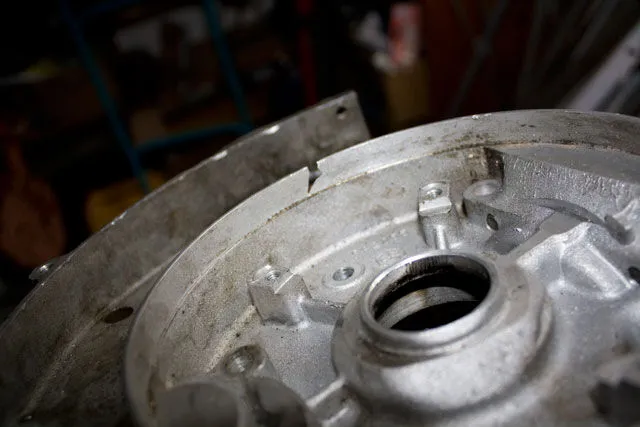

beim Motor spalten und genauer gesagt E-Starter rausknüppeln ist mir leider etwas dummes passiert...
da der E-starter derart festgefressen war, musste ich ihn eh schon komplett zerstören, beim heraushämmern seines Gehäuses
hab ich dann leider mal daneben geballert und die Lüfterradführung getroffen...und dabei ein Stück herausgebrochen und verbogen!
was meint ihr, tut das dem Lüra was oder halb so schlimm?
ich vermute dass es trotz leichter Verbiegung noch reibungsfrei auf der Führung läuft, das wird sich dann allerdings erst beim Zusammenbau zeigen...
